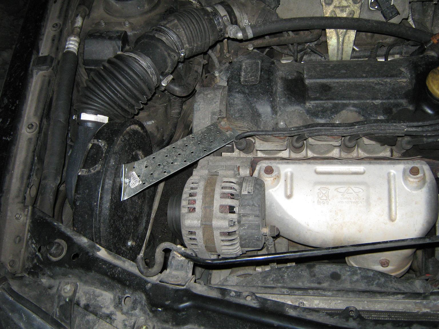

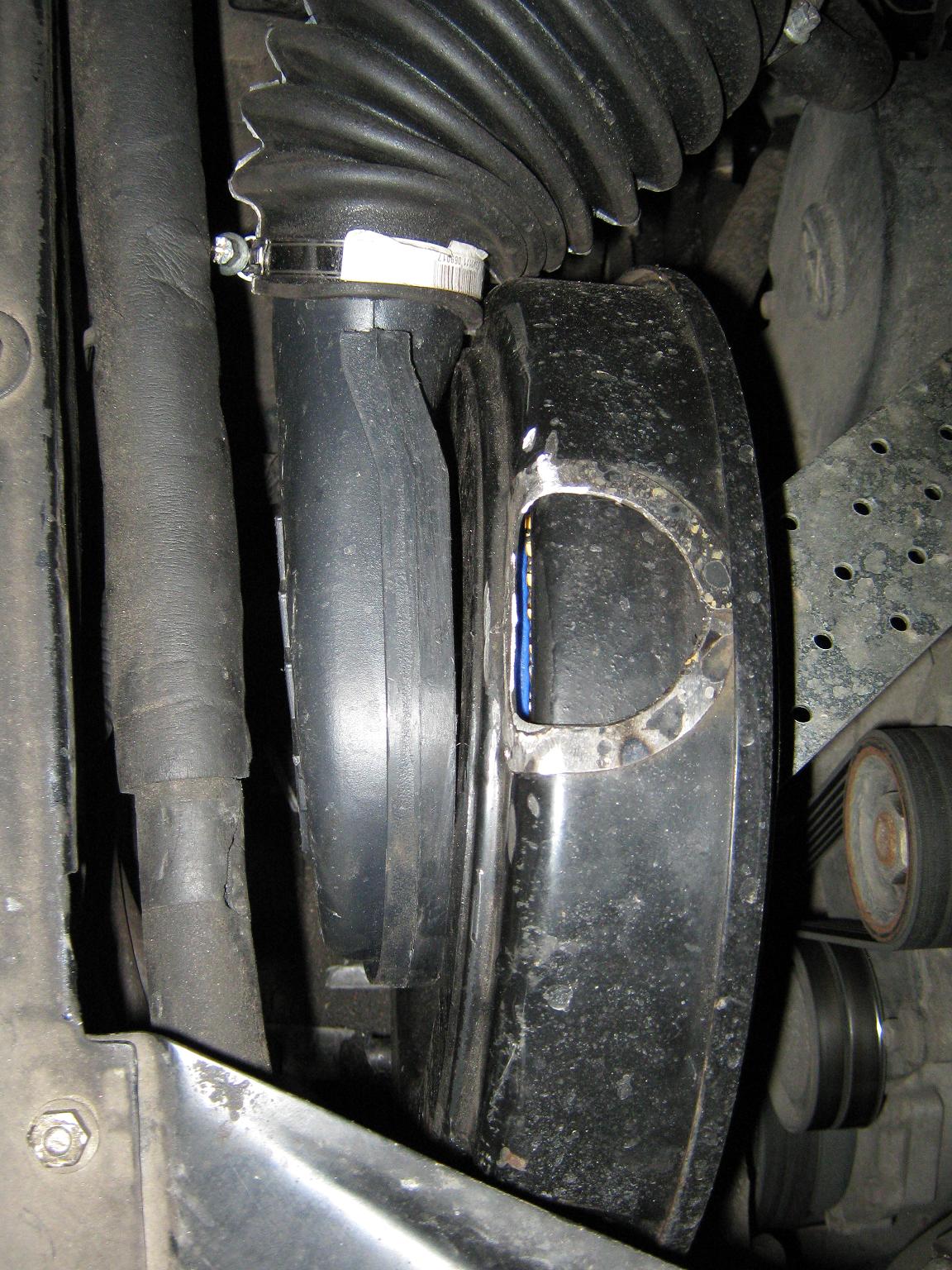

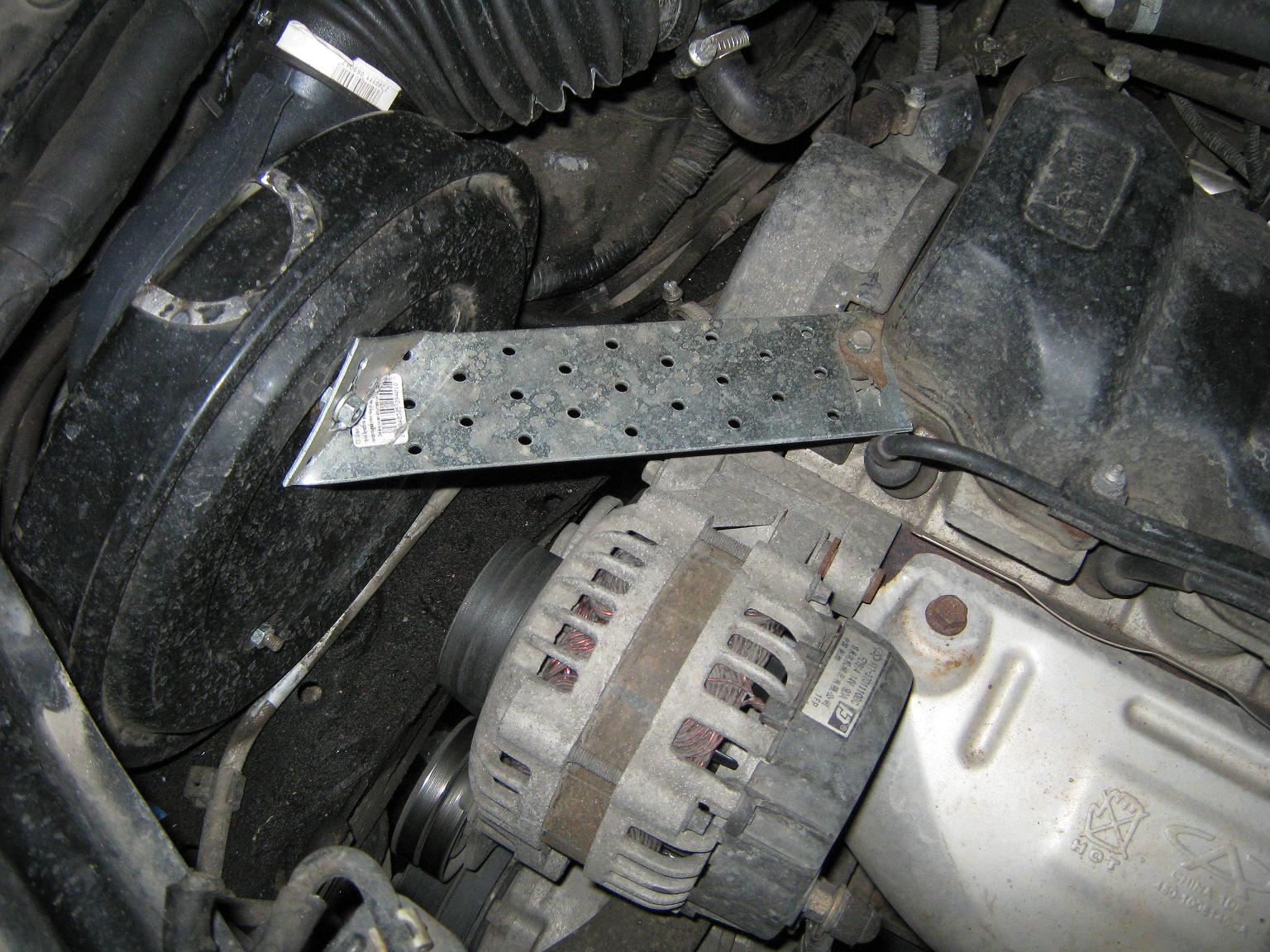

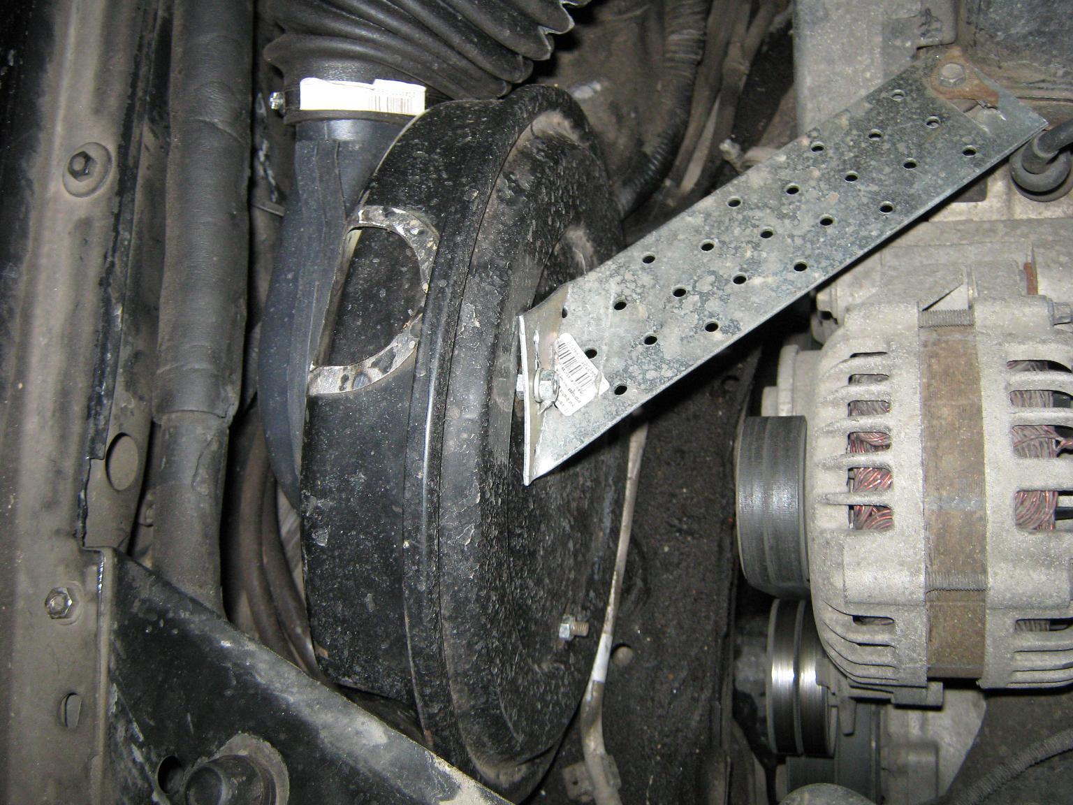

Ура!!! Победа над гулом во всемдиапозоне аборотов.
Нужно:
Кастрюля или корпус воздушного фильтра от класики (Перово 60грн.)
Черепаха он же переходник для класики на нулевик (30 грн.)
Гофра (30 грн.)
Фильтра (10грн.)
Подкладка для карбюратора (15грн.)
Пластина метала (Эпицентр 7грн.)
болгаркой срезаем все выпирающие части кастрюли, гнем пластину и собирая незамысловатую конструкцию устанавливаем вертикально на штатное место. И вот чудо сразу пропали все провалы, ушли лишние вибрации. После диагностии на ктс бош можно увидить что смесь в норме. Просто наш фильтр устанавливали на мерс с дивглом 3.5 литра. И поток который проходит очень большой.
Завтрап ри свете дня сделаю фотографии и выложу. Из приятного то стоимость фильтра теперь всего 10 гривен, можно менять хоть раз в неделю ))) и есть всегда в любом магазине)))

Внедрил корпус воздушного фильтра от классики вместо штатного воздушного фильтра.
