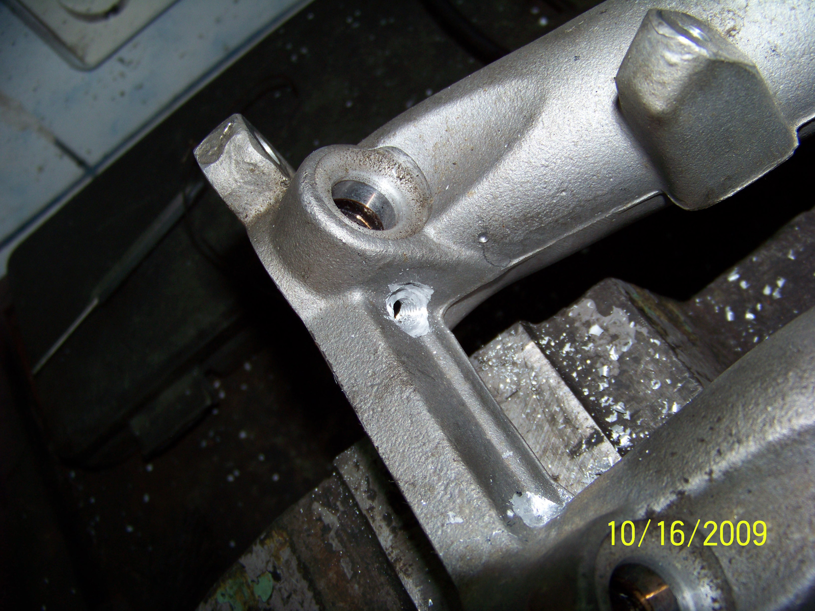

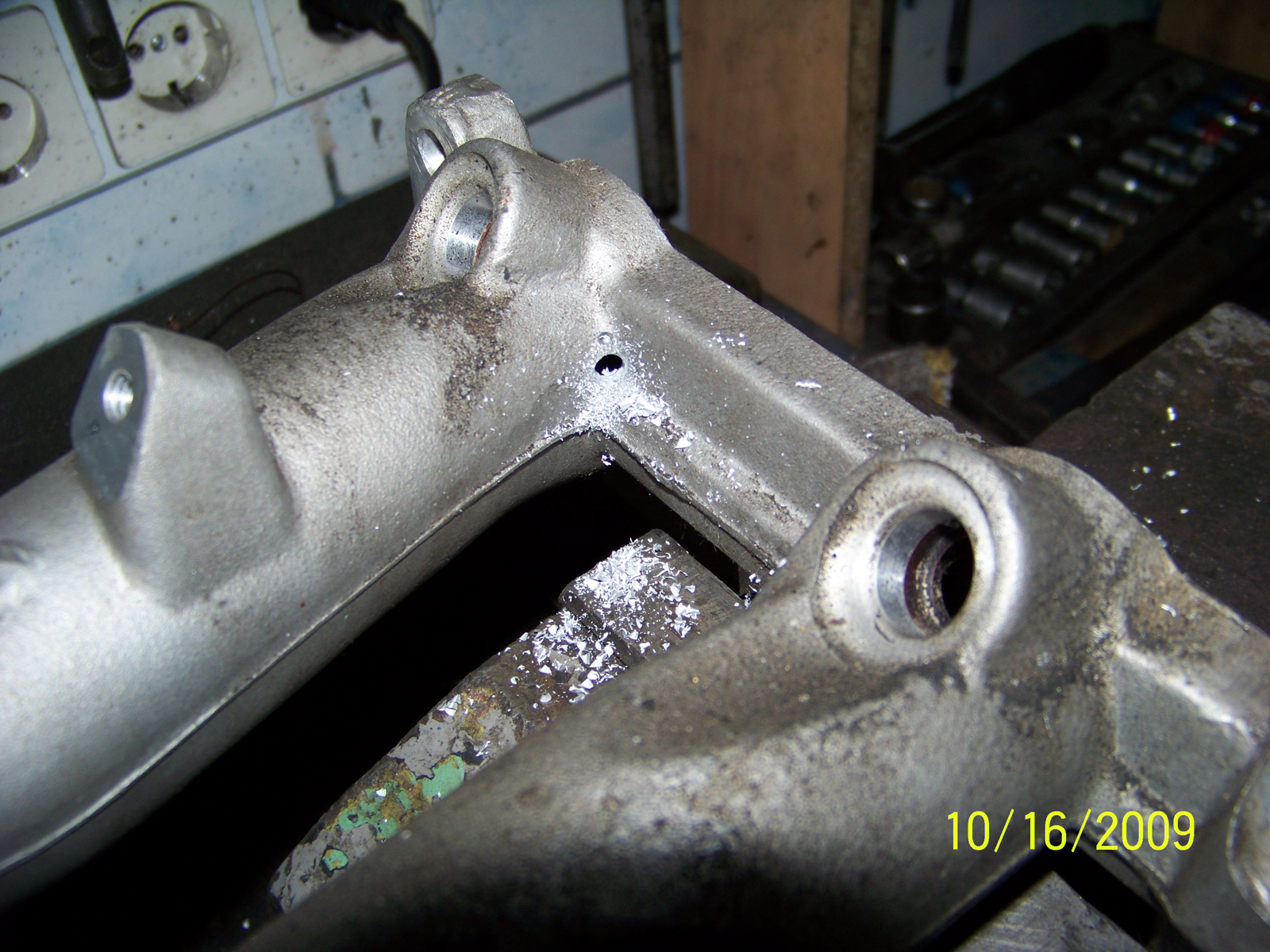

я врезался при снятом коллекторе. Определялся чтобы штуцера не мешали потом установке коллектора обратно. А вообще врезал как можно ближе к привалочному фланцу чтоб были направлены на впускной клапан, сажал на уплотнитель резьбовых соединений (синий). Ничего сложного в этом нет.

Засверливал не снимая коллектор. Шуруповертом и длинное сверло на 5 возле бензофорсунок, предварительно накернив. Получилось отлично, и наклон и не мешает ничему и машина поехала без проблем

Лучше потратить немного больше времени и снять, очень много стружки потом попадет под клапана.
