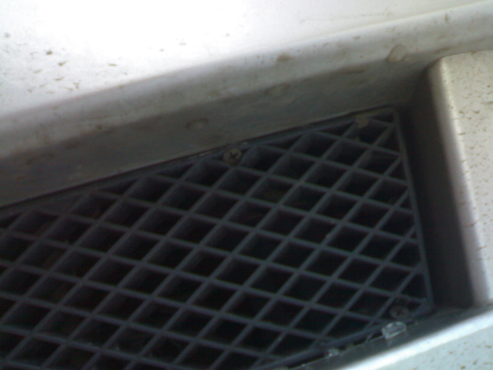

Кто еще не потерял возьмите штук 6 саморезов 3,5х25мм (по гипсокартону) и прикрутите как на фото ,поверте их не видно если только не ставать на колени перед бампером и не отвалится как у многих сам чуть не потерял вовремя заметил и прикрутил и сплю спокойно. Решетка крепится на запайках и при деформации бампера типа наезд на бурдюр дном бампера и тд., запайки отвалюются и решетка может отпасть,и вы не заметите сразу , а потом будете думать что украли.

artur написав:
Я уже давно так сделал, и не ждал пока выпадет, что кстати и всем советую сделать.
