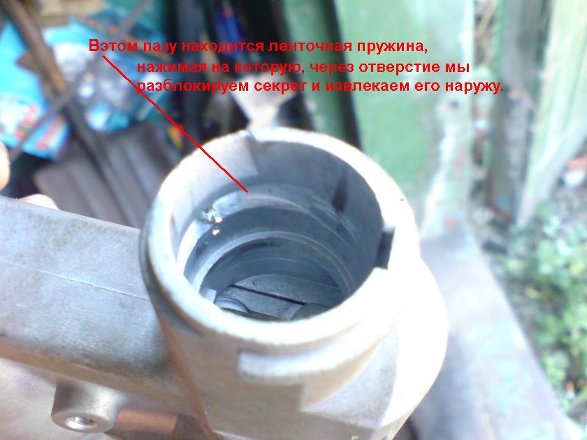

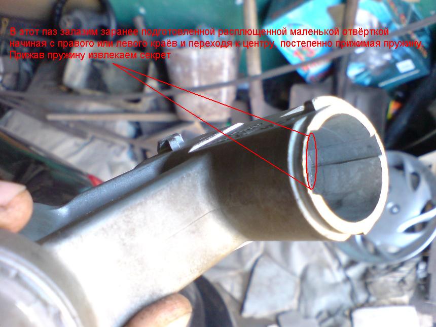

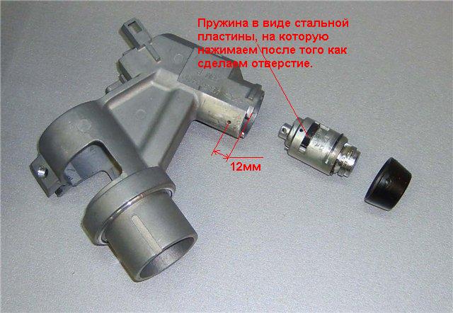

С данным вопросом столкнулся случайно. Требовалось заменить корпус выключателя замка зажигания. Не знаю как он ещё называется, но так он назван в книжке по Chery Amulet. Замена производилась по причине люфта в подшипнике в котором стоит рулевой вал. Спасибо одноклубнику Макс у подогнал хоть и Б/У но относительно в нормальном состояние. При замене возник вопрос, как поменять секрет замка зажигания. Два дня сидел в интернете и ничего вразумительного не нашёл. Спустя не больное время после долгих осмотров, плюс той не большой информации которую нашёл, вопрос был решён. Может кому и пригодится поэтому опишу как можно заменить секрет. Способа два один быстр и прост второй более сложный, короче для тех кто любит секс с чем угодно, а не с женщинами.
Способ номер 1

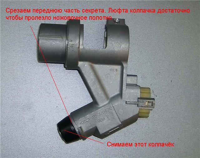

Способ № 2
В этом способе отверстие не сверлится. А для извлечения секрета нужно либо снять Чёрный стальной колпачок. Или если вам не нужен секрет который установлен срезается ножовкой внешняя часть секрета с чёрным колпачком.
