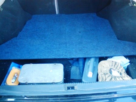

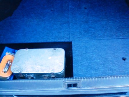

Вот такой подиум замутил , если-бы не бак газовый было-бы круче... без запаски никак
Суб лютого 21, 2009 18:38
Повідомлень: 225
Звідки: Борисполь
Автомобиль: Амулет люкс
Повідомлення Re: Багажник
оптимальный вариант! пять балов ;) ;) ;)

Так сколько полезного места гуляет под подиумом?

Это место все заполняется...чемодан с инструментом как раз + всякая мелочевка туда ложится...

я не владелец амулета,но восхищён твоим трудом!Был бы рейтинг,обязательно отметил бы!

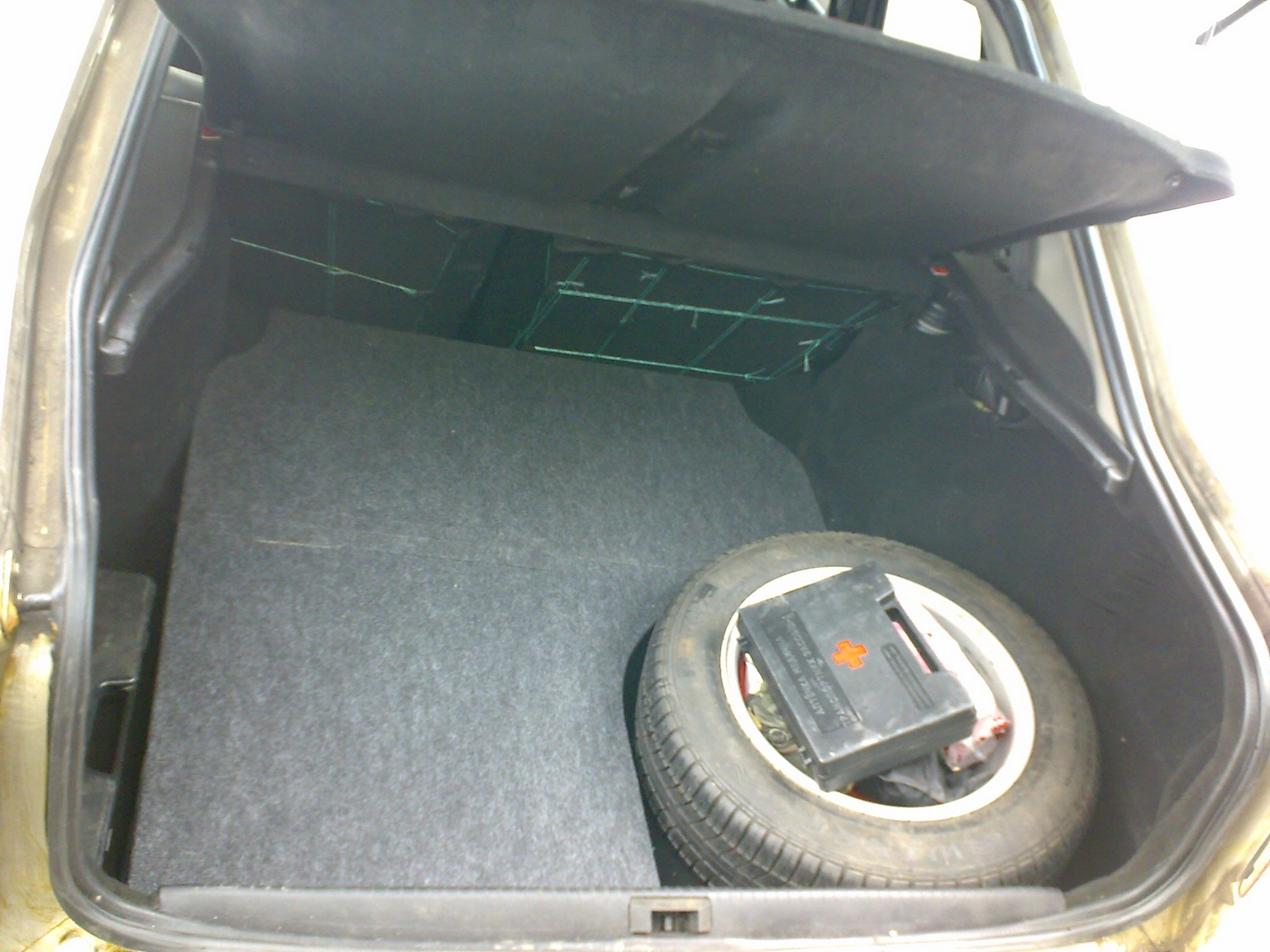

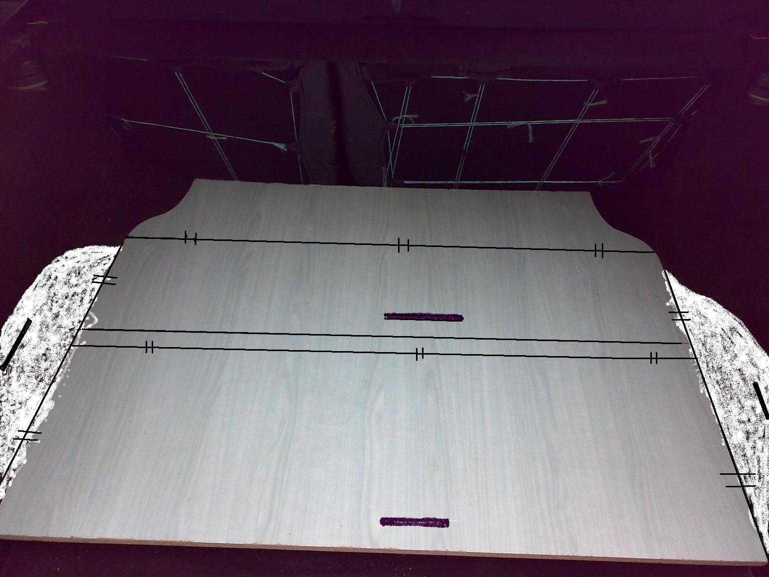

Вот примерно так планировал на 4-ре люка...

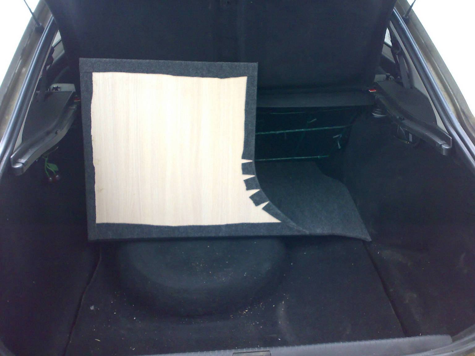

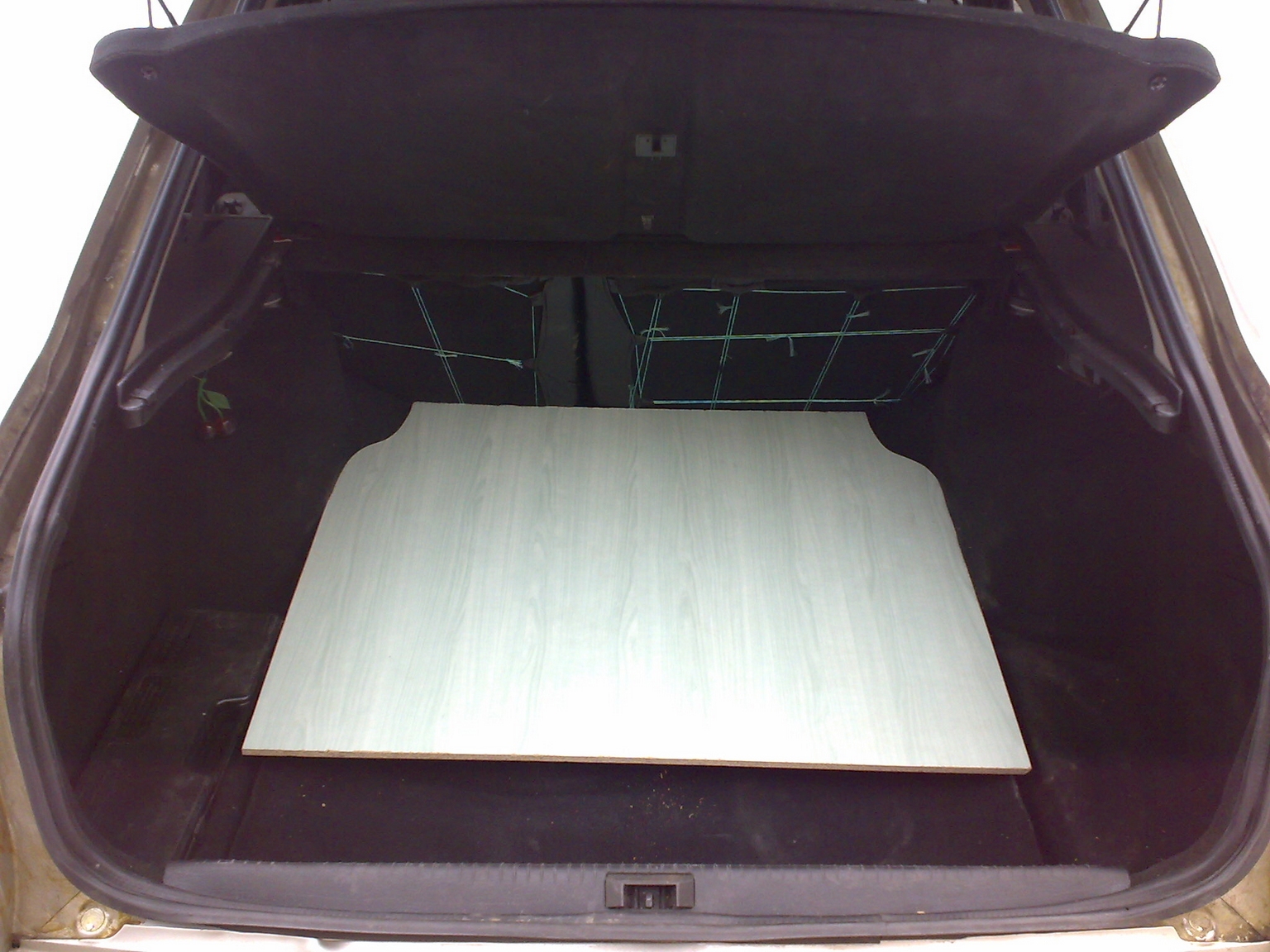

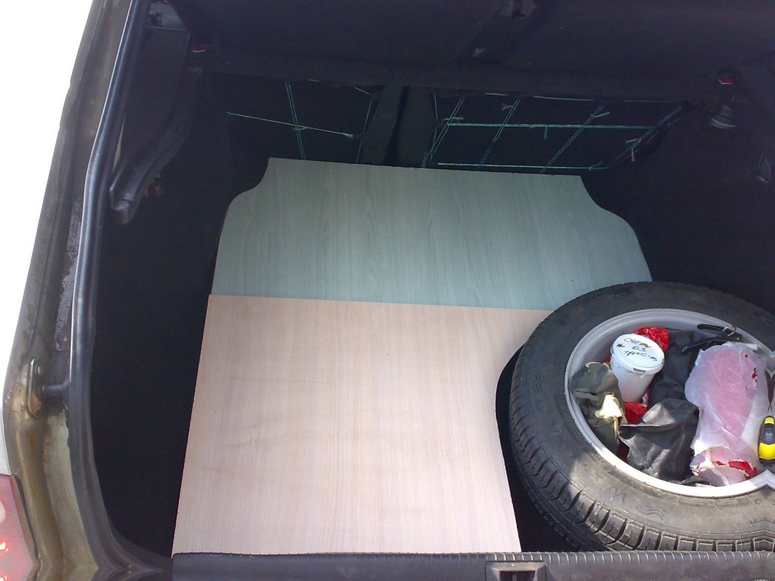

просмотрел на все изыски сотоварищей и зробыв и в своей машине нормальный багажник.фанера-10-ка.пара брусков,кусок оббивочной ткани, пол - дня времени.теперь я доволен :) :)

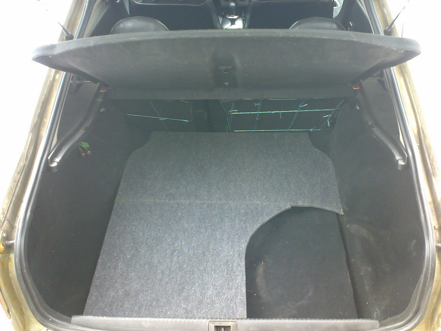

получилось, практично!

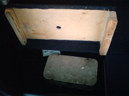

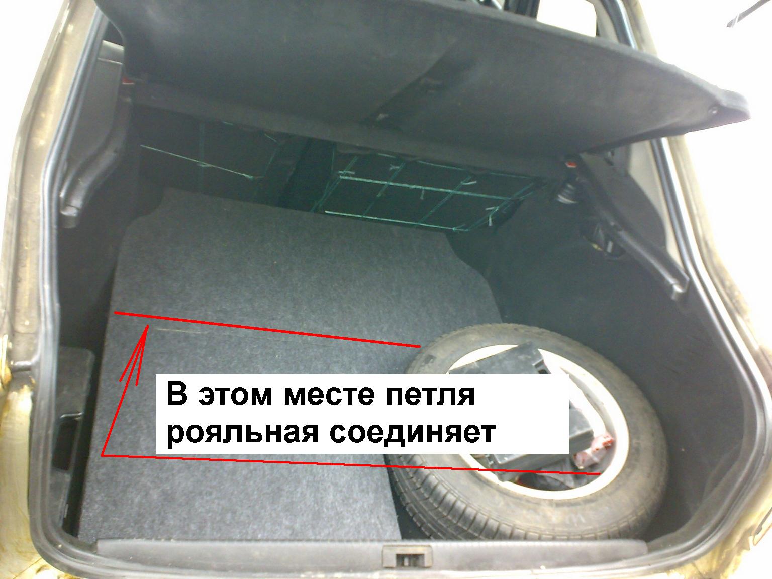

В этом месте петля рояльная соединяет понели... :moil: :bye:

у меня всё без петель,настил можно достать по частям,так проще добраться до барахла под ним.
