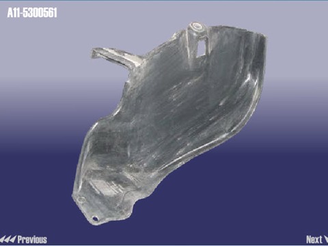

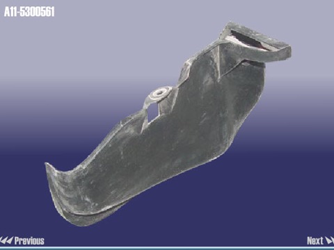

Родная из металла как я понял выглядит так
ссылка
ее делают в Москве.

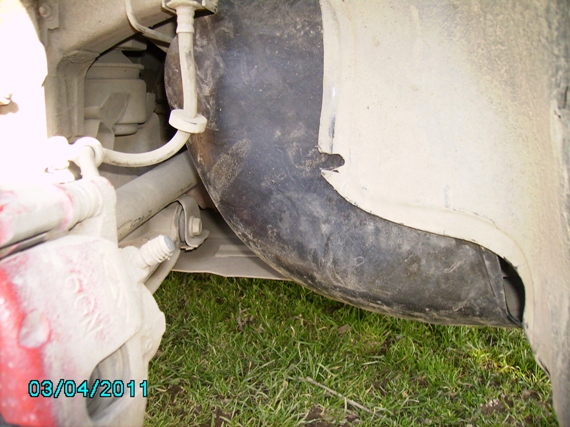

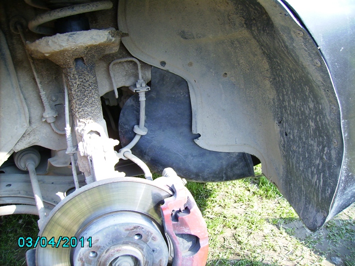

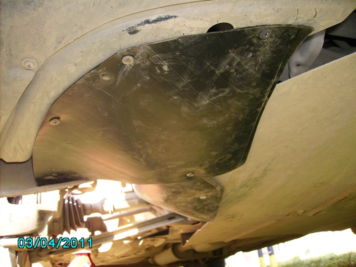

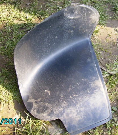

Замучило болото під капотом + хотілось зробити захист для ремнів. Зробив з старого підкрилка від таврії. Правда закрив покищо тільки праву сторону, буде час, зроблю ліву.
Пізніше викладу фотки.
Пон квітня 04, 2011 23:43

Повідомлення Re: защита ремней ГУР и генератора
Фоти самопала! :-D
Нет на экзисте больше таких щитков :(
А из подкрылка неплохо в общем : )Вот только смущает крепление одним саморезом к защите - ри контакте ее быстренько оторвет :)
Згоден, може справді прикрутити ще пару, але недуже хочеться потім "20" саморізів розкручувати ,щоб захист зняти :D
Зато не прийдется потом в люже грязи стоять и пытаться ее открутить потому, что она оторвалась ;)

Автомобиль: amylet
Хотел и я свою снять самопальную защиту и заказать заводскую. Только их нигде нет. Официалы сказали что их нет смысла заказывать, потому что спроса нету.
