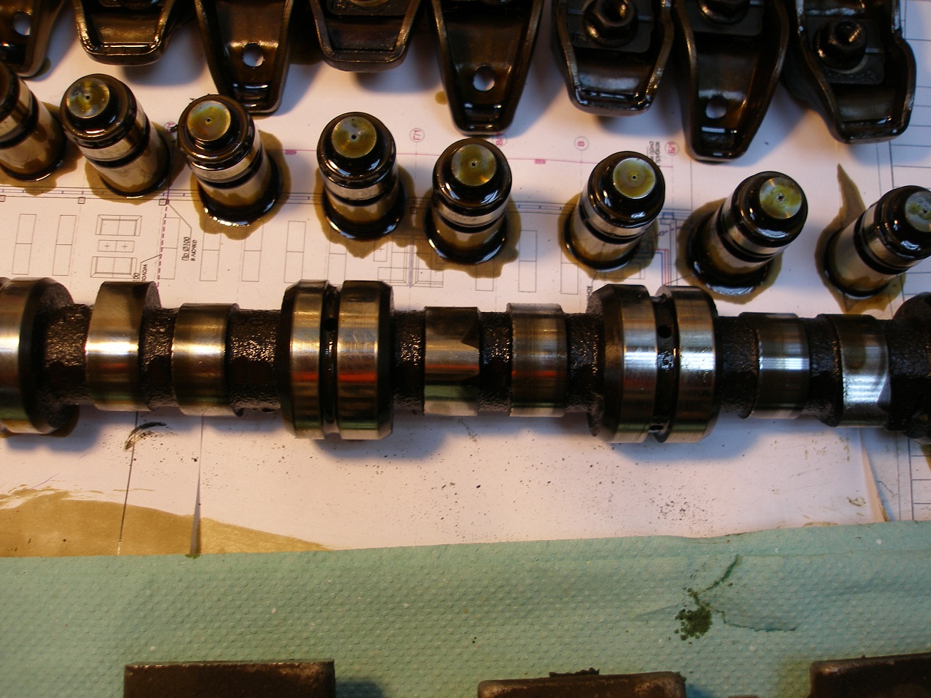

Вот все говорят износ, износ...
А я вчера скинул голову разобрал и достал распред. И померил высотку кулачков. Картина интересна...
Во первых интересный износ кулачков, вернее рабочая форма с выпенджрежем. Фотки будут в понедельник, забыл на работ кабель от фотика :(
Высоты кулачков от первого к восьмому: 37,1 37 36,7 36,8 36,7 37,1 37,1 37,1 37
Вопрос два. Первый - какая родная высота кулачков у нашего вала?
Второй - гидрики неродные стояли на первых четырех клапанах. А износ сами видите...

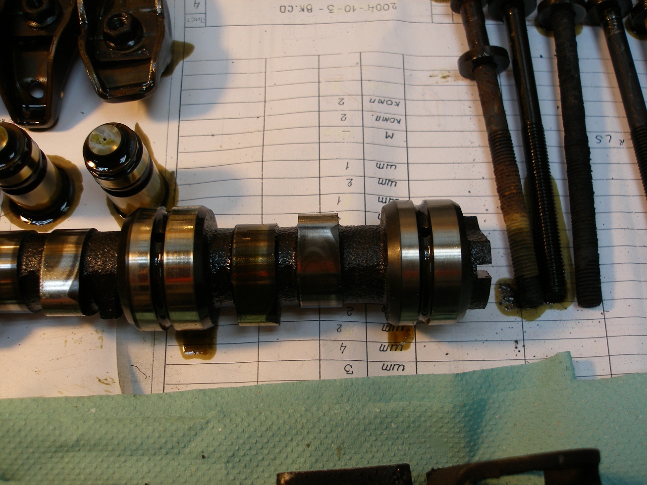

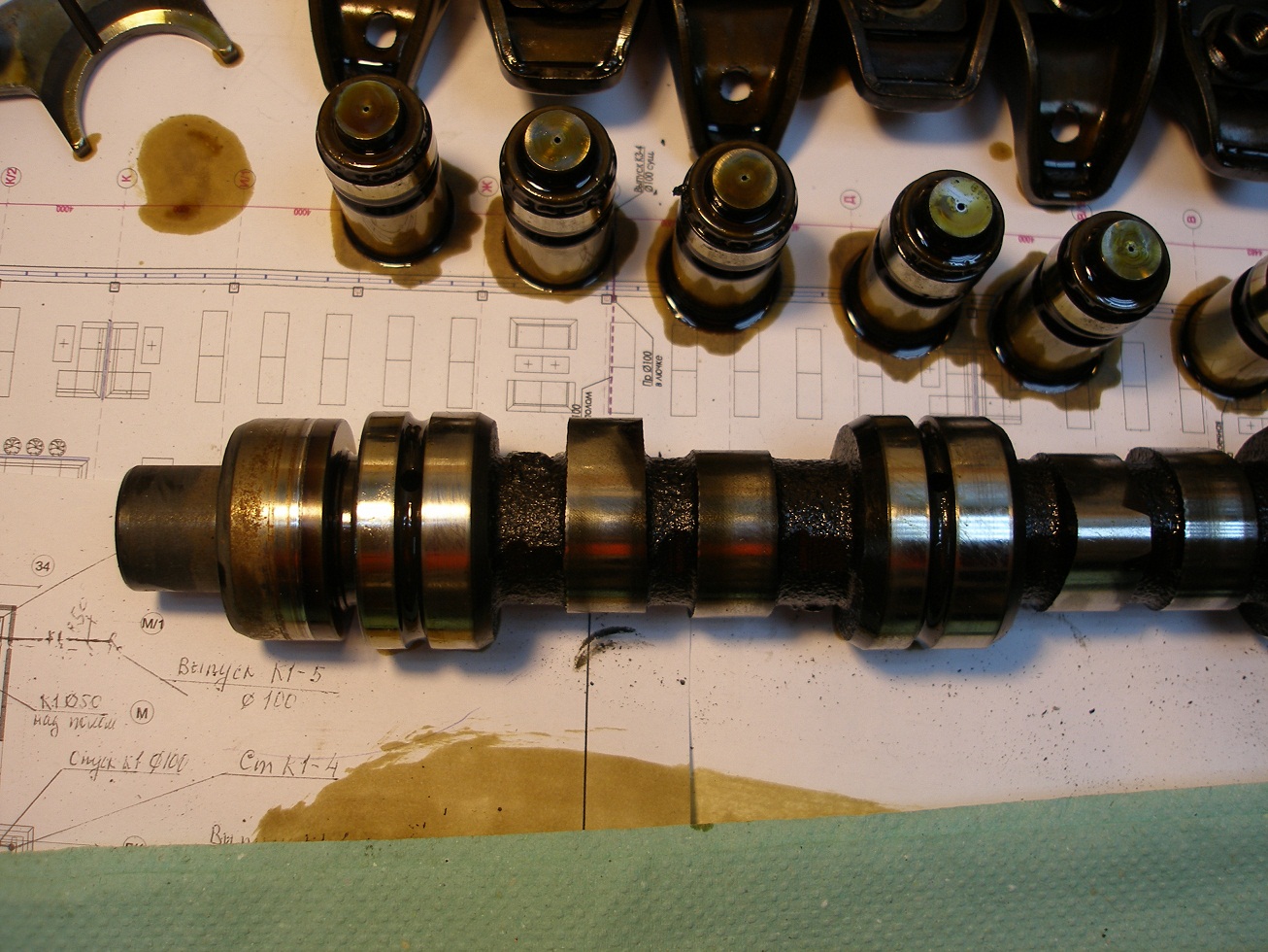

Вот фотки
Гидрики вытащились на ура, легко и чудесно. Износа в стаканах как ни странно нет.
Сегодн промерил клапана. На некоторых износ 7-8 соток, а некоторые болше размера на одну-две сотки... Хрень какая-то...
Завтра буду проверять направляйки на предмет возможности развернуть под ремонтные клапана.
