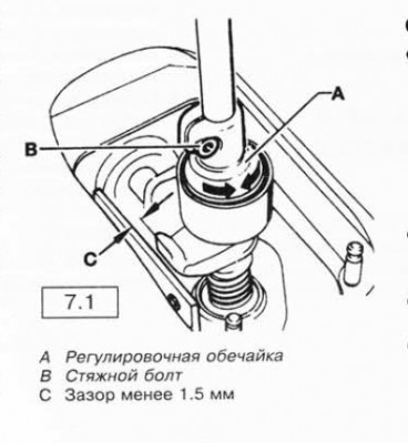

Сообщение Re: Короткоходная кулиса своими руками
Еще вопросик.
А как убрать люфт самой кулисы?
Пластиковое кольцо на самой кулисе люфтит в металлическом кольце тяги.
Кто и как с этим боролся?
Пн ноя 28, 2011 12:05
Сообщения: 2656
Откуда: Херсон
Ага..люфтит зараза :( думал может новый шарик выточить
Пн ноя 28, 2011 16:39
Зарегистрирован: Пн июл 14, 2008 10:29
Сообщения: 267
Откуда: Запорожье
Автомобиль: Мулька
Клубная карта №: 154
Какой шарик?!
Тот которым внизу заканчивается сам рычаг КПП?
Если да, то причина не в нем.
Сегодня убрал люфт между метал. кольцом тяги (которая к КПП уходит) и пластиковой втулкой которая надета на рычаг переключения. На эту пластиковую втулку одето резиновое кольцо (красного цвета), оно то и находится в кольце тяги.
Так вот я под это резиновое кольцо подмотал фум-ленты, одел обратно кольцо, поставил втулку, набил смазки.
Люфт в этом узле ушел.
Кстати, на этой втулке, если присмотреться внимательно, находится эксцентрик и вращая его можно регулировать включение передач! ;)
Фото взято с сайта Украинского Golf Club :drinks:
Теперь осталось побороть люфт самой тяги КПП, вот она сильно люфтит в 2-х плоскостях((((
