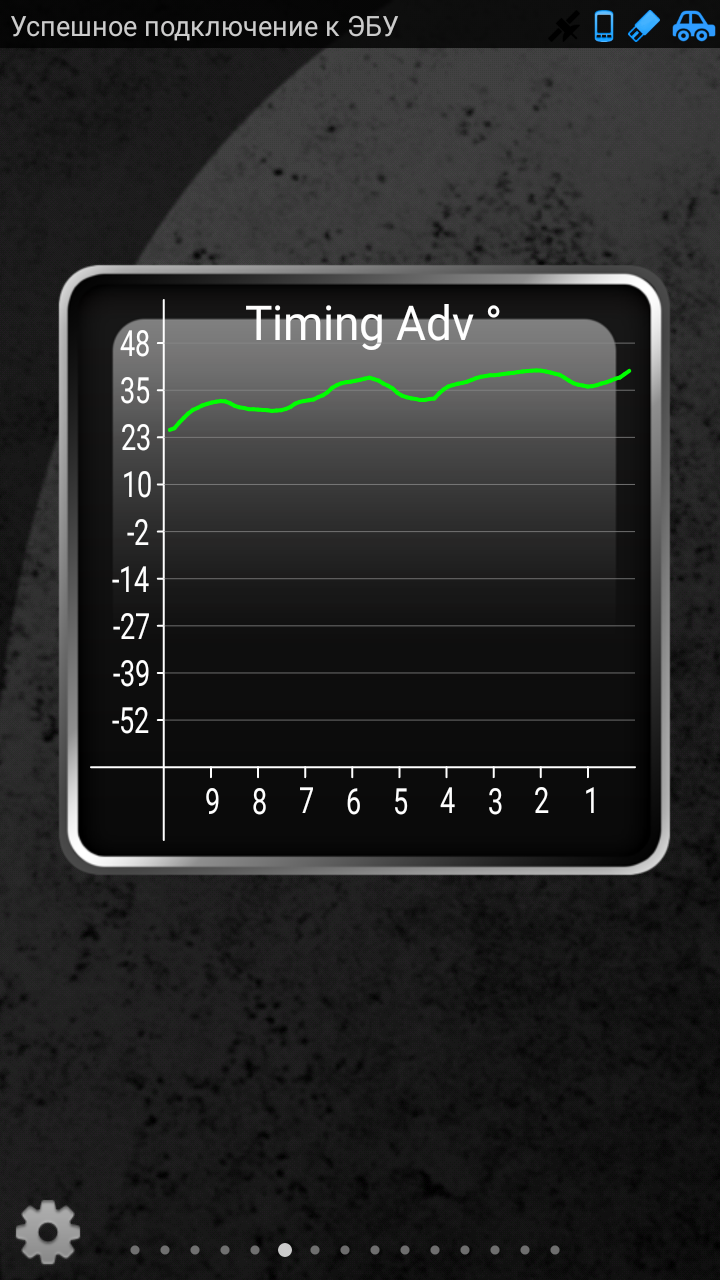

Народ, кто-нибудь проводил на Амулетах замеры зависимости УОЗ от оборотов двигателя? В смысле, - какой на ХХ, на 1000 об/мин, 2000, 2500 ну и т.д. Лично меня данные, которые я вижу через плагин адаптера OBD, - несколько смущают: на ХХ +5-6 град, при 2500 об/мин примерно +30-35 град. На максимальных оборотах достигал +60 град. Отрицательные углы только при резком отбрасывании педали акселератора. Езжу на газу, поэтому как-то стремно... Ремень ГРМ выставлял строго по меткам, с перепроверкой. Какие мнения?..

Мнения такие: если вы верите , что авто будет правильно ехать на 2500 с УОЗ +30 то перечитайте теорию ДВС.
Если же не верите , то мысленно поменяйте знаки +- местами (или читалку , если лень
думать) и все встанет на места.

Диагнозист
Спасибо за очень познавательный месседж!
Ниже скрины УОЗ: на средних оборотах и ХХ. Отрицательного угла я там не вижу.
