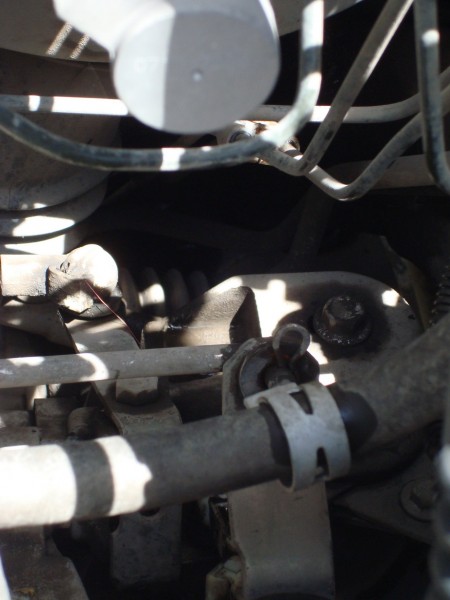

Сообщение Короткоходная кулиса своими руками
Некоторых из нас, амулетоводов, дотстают большие ходы рычага. Я долго думал как же сделать. Помог гольф клуб :)
Итак. Нужна болгарка или ножовка, сварочный аппарат (лучше полуавтомат, но сойдет и электрод, только аккуратно надо), грунтовка, краска, щетка по металлу, ключик "на 13" накидной, небольшая плоская отвертка и узкогубцы. Еще очень полезно будет заиметь линейку металлическую и керно или чертило. Просто для удобства :) И домкрат с баллонником :)
Открываем капот. Узкогубцами снимаем два пружинных шплинта с самой передней тяги (на фото один ее конец). Она с одной стороны входит в почти плоскую тягу, лежащую горизонтально и в нейтрали стоящую вдоль оси машины. С другой стороны она соединяется с рычагом, который непостредственно прикручен на ось включения передач у коробки (на фото его и видно). Отверткой открываем защелку на коротенькой пластиковой тяжке. Теперь берем клуючик на 13, и откручиваем тягу плоскую центральную. Потом поднимаем колесо, снимаем его (левое). Из открывшегося окошка ключиком откручиваем рычаг кривой. И снимаем его :) Запоминать положение не надо - там специально отсутствуем один зуб. А на центральной тяге есть шлиц. Так что бояться нечего!

Сообщение Re: Короткоходная кулиса своими руками
Почему то отредактированная фотка не загрузилась. Вот правильный вариант самой первой фотки
Вложение:
DSC00754.JPG [ 120.15 КБ | Просмотров: 9989 ]
