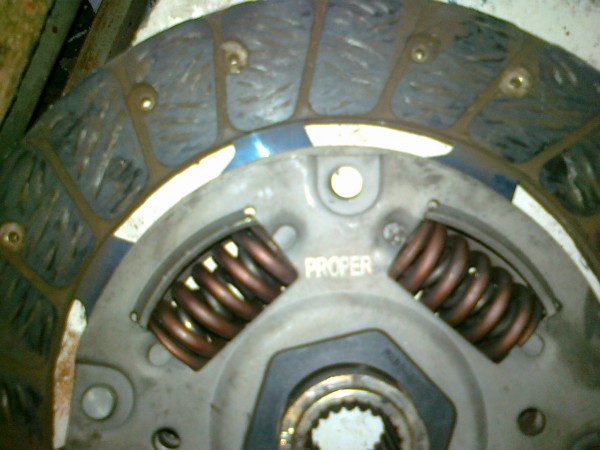

Короче попал я по работе в 1000грн,два раза разбирали сцепление там все отлично был на двух разных станциях смотрело второй раз трое так как я сказал что сцепление в сборе все новое,а с включением первой передачи проблема(самое главное только тогда когда машина хорошо прогрелась,на холодную и с выключенным двигателем передачи все включаются отлично.)До того как я поменял сцепление все передачи включались легко как режиш масло без всяких трудностей.Некому несоветую эксперементировать как я а ставить лучше китайское только оригинал.(поставил я турецкое фирмы PROPER)
