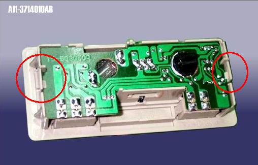

перегорела лампочка в салонном освищении (та что на потолке), как можно снять светильник?

Отверточкой, очень маленькой и тоненькой но прочной, лучше начать с правой стороны (по крайней мере у меня легче пошл с правой стороны) поддеваешь и прижимаешь зажим (выделено на рисунке), второй ркуой тянеш плафон на себя, потом когда плафон чуток вышел, поддеваешь левую сторону и у тебя на проводах остается висеть плафон, отключаешь проводку и забираешь с собой плафон.... ;)

У меня изначально эта лабуда не работала.На открытых дверях свет горит, а принудительного освещения не было.Вынул, визуально никаких повреждений 8-)
