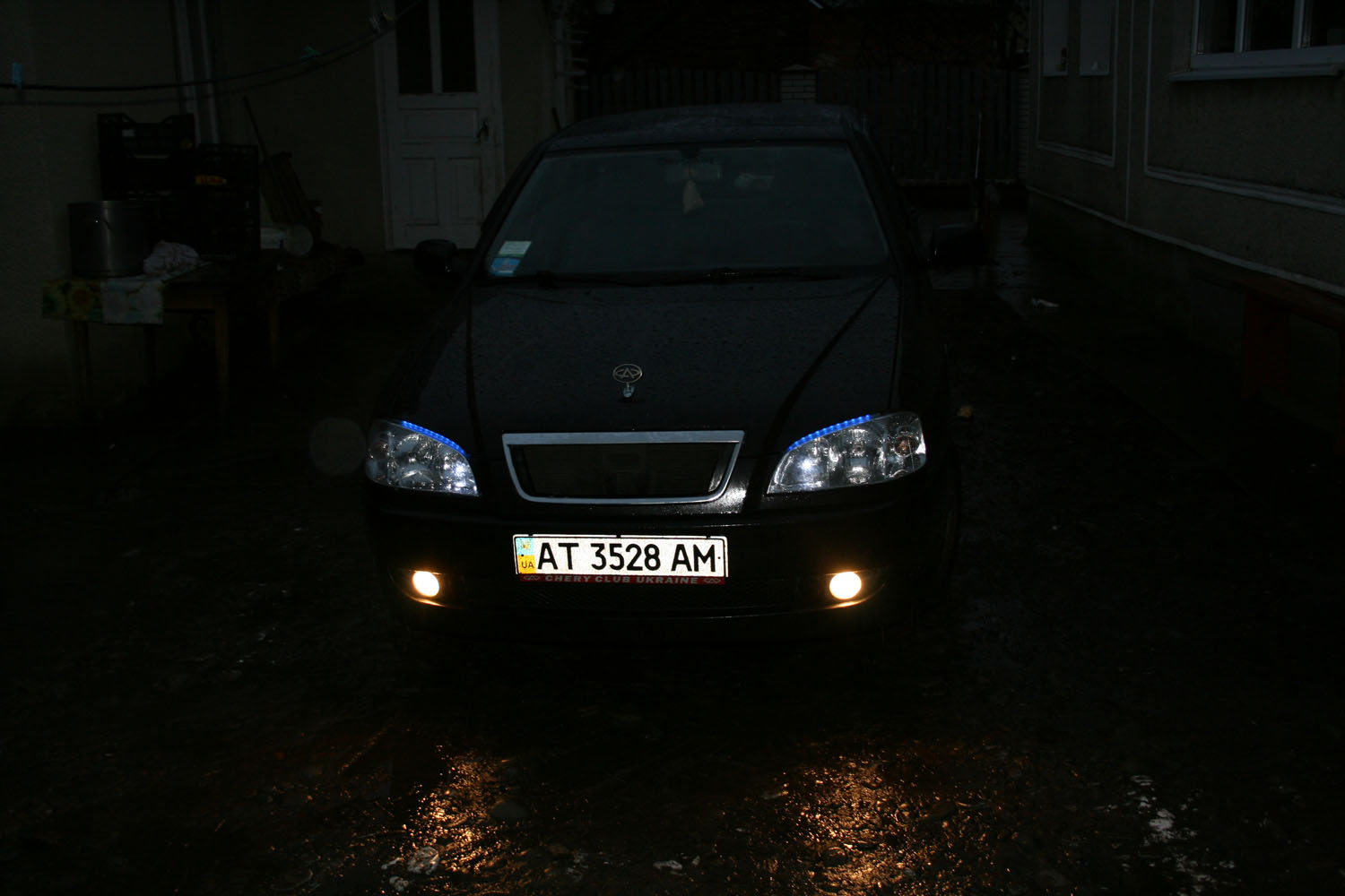

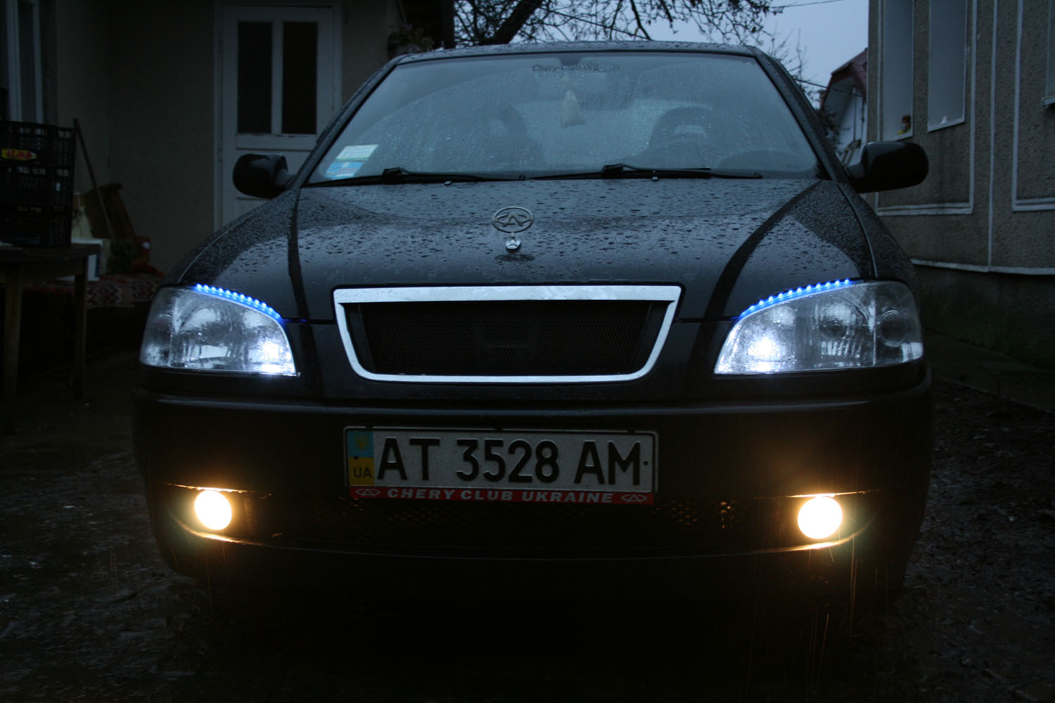

а я вот так замутил

А чего подсветку снаружи фары поставил а не во внутрь?

Ставил так потому что не хотел парится во первых. А во вторых если менты начнут доставать то содру и всё. Да и ещё всегда щель между фарой и капотом всегда роздражала а теперь всё ;)

Я видел прикольные подсветки в фарах диодную, видно что они светят вперед и смотрится классно типа ресничка набранна из множества диодов,кто знает как это сделать??? :welcom:

Разбираешь фару, покупаешь на рынке светодиодные полоски (какие понравятся - их сейчас много разных по цвету, стилю, длине и цене), приклеиваешь (без фанатизма), запитываешь параллельно с габаритами, собираешь фару и вуа-ля! ;)
Можно всё тоже, но без разборки фары (не столь надёжно, зато без гемора) -полоску проклеиваешь поверх торца фары (почти под капотом, там обычно зазор в пол пальца)! :-P
