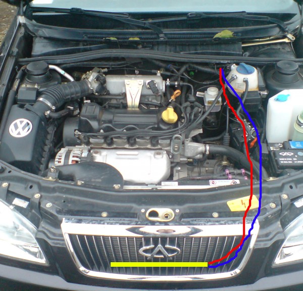

отрыл в гараже светодиодную полоску....
ну что бы добру не пропадать---
вуаля
ЗображенняЗображенняЗображення
П'ят листопада 06, 2009 20:00
Повідомлень: 1146
Клубная карта №: 177
Повідомлення Re: Подсветка
Полосками подсвечена решёка радиатора? Прикольно! Себе подумываю так сделать, но ещё не созрел...
Моб.- 050 911 69 69
П'ят листопада 06, 2009 20:13
З нами з: Нед вересня 20, 2009 22:44
Повідомлень: 119
Звідки: Черкаго сити
Valiok написав:
Обычная светодиодная полоска (одна 30 см)
П'ят листопада 06, 2009 20:26
Повідомлень: 1146
Я видел в продаже две по 15см (моя решётка требует так). А подключал куда и как? Поподробнее :D
Моб.- 050 911 69 69
П'ят листопада 06, 2009 20:30
Повідомлень: 119
1. снял решетку (чайку)
2. подискал куда можна подключить светодидную ленту
3. кинул проводку
4. приклеал полоску на двухсторонний скотч (мягкий) а по краям закрепил изолентой
держится железно)
5. подключил к блоку управления светом
(подсведка вкл. вместе с габаритами)
П'ят листопада 06, 2009 20:57
Повідомлень: 1146
Понятно ;) ... А если подключить в фару на клемы габаритных ламп (как вариант) При вкл. ближнего/дальнего света светодиодные полоски не будут отключаться?
Моб.- 050 911 69 69
П'ят листопада 06, 2009 21:16
