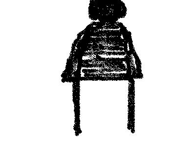

Рассмотри похожие фары, как колпачки стоят, затем сделай колпачек из жести, вставь в фару, не забудь сделать ушки чтоб цоколем лампы прижать этот колпачек, затем ставиш лампу и все.......

Вот так выглядит колпачек, после чего остается только круглогубцами придать ему цилиндрическую форуму, прикрываем только верх лампы, нижняя часть может оставатся открытой, глубина выреза должна быть такой чтоб небыло прямого света и в тот же момент нельзя закрывать газорязрядную капулу иначе светить тоже не будет

Спасибо за информацию, буду пробовать..., поищу сперва чего нить похожее на стандартные колпачки, как у других автомобилях...
Я присмотрелся у всех авто, просто колпачек установлен на двух пластмассовых ножках, где то до поливны (чуть меньше) прикрывающий лампочку... раздобыть битые бы где нить фары с такими колпачками )

поедь к рихтовщикам, у них куча битых фар, там колпачки на любой вкус, тольок с ними одна проблемма - прийдется фару полностью разбирать, через отверстие для лампочки не вставиш.......мой же ваиант предполагает установку через отверстие для лампочки

Я просто хотел на колпачек по твоей технологии сделать ножки (припаять).
А потом уже засунть их так как это сделал ты....

Если сам колпачемк не влезет, может его обточить получится и тогда он пролезет?

У меня пайка отвалилась.....может плохо припаял, в чем сомневаюсь.......лучше из цельного куска жести согнуть - проверено практикой. Я много раз переделывал, это наиболее удачный вариант
