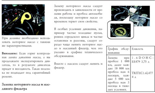

Вот, в умной книжке пишут, что масло в двигателе нужно менять при пробеге 1000км, а потом каждые 10тыс.
Вопрос: -Какоко ж тогда у нас ТО-0 на 2500км?!!!

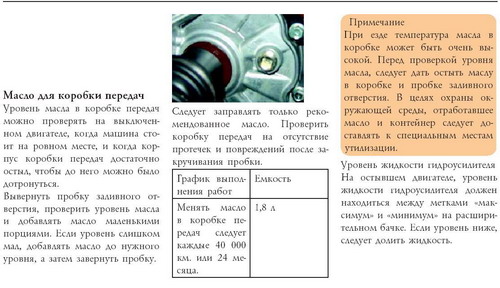

Егорка написав:
МНЕ ЗАЛИЛИ 80W90- кастрол, 1,8 л.
А в мануале пишут такое:

А вот из другого мануала:

Приезжай сегодня на сеновал ( гидропарк), там и померяем у кого больше! ...влазит. У меня 1,8л.

сегодня прошел ТО № 3, масло в коробку залили 2 л. Вроде бы еще 2 л влезло бы. :)

Странно. Я вчера масло менял, так в канистре 1,88л ещё грамм 200 осталось....
