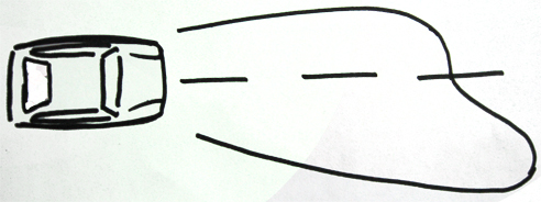

Nightmare написав:
З.Ы. З.Ы. Если я не ошибаюсь - лепесток нужен для освещения обочины (опять же - такой как на картинке в мануале)
Абсолютно верно!

Заштриховано.

Благодаря этим лепесткам световое пятно на дороге имеет такой вид

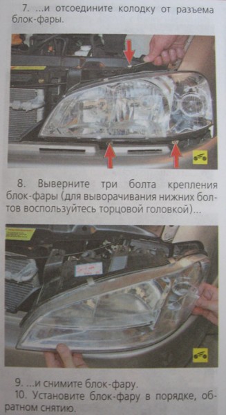

Повідомлення Лампочки на ближний свет
ИНТЕРЕСУЕТ, кто какие брал стоимость и где самое главное как менять (есть "цинк" что нужно фару снимать!) да еще забыл спросить про лампочки очень часто горят задние лампочки на стопах именно на стопах, а не габариты! У кого какие мнения,спасибо) :bye:

Повідомлення Re: Лампочки на ближний свет
За 2,5 года лампочки стоп-габарит не менял, поворотники то же.
Лампочки в фаре удобнее менять сняв воздушный фильтр и АКБ соответственно. После того как в течении 2 месяцов перегорели 8 лампочек на ближнем свете, поставил ксенон, 1,5 года без проблем.
вышеназваные лампы брал за 160 грн пару - упаковка поштучная
ставить сложно, но снимать не фару - акб и корпус воздушного фильтра... с дальним думаю будет проще

Повідомлення Re: Настройка света
Во-во, именно про них и писалось - "центр дороги, низ левой обочины и в полный рост правую обочину" :idea:
Nightmare написав:
я в шоке что бы заменить лампочку нужно кучу всего снять)
Можешь и не снимать, я уже наловчился без снятия АКБ и крышки фильтра лампочки менять. Это же не жигули или москвич.
serjio007 написав:
расскажи секрет)
А секрета как такового и нет. Просто руками делал. :D Надо всего лишь представлять как закреплена лампочка и не в коем случае не ронять ее внутрь фары(заколебешься доставать), есть вероятность ее не достать и тогда придется снимать фару. Хотя я например, фары наловчился снимать и ставить, натренировался когда их тюнинговал, теперь это для меня то же не проблема, я быстрее фару сниму чем АКБ.
что бы снять фару нужно снять решетку с птицей (усы)!?
serjio007 написав:
Судя по картинке - надо.
serjio007 написав:
Да, надо. Где то здесь на форуме уже описывал технологию.

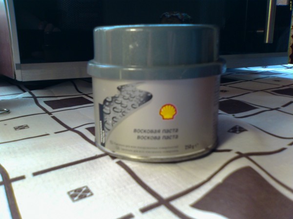

Повідомлення Re: Вопрос по полировке фар
Выкладываю фото полировочного воска....а как он стёкла полирует и чистит - просто сказка..
