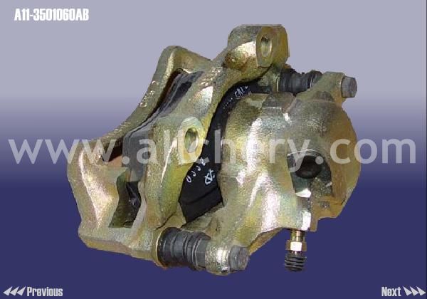

Повідомлення Заклинил супорт,что делать.
Подскажите недавно поменял нередние колодки и через месяц слышу какой то скрип в колесе, думаю не может быть чтобы колодко а потом случайно глянул, оказывается заклинило супорт и одка колодка стерлась полность. пробовал WD40 но не помогает
П'ят січня 08, 2010 21:25
З нами з: Чет серпня 23, 2007 12:15
Повідомлень: 69
Звідки: Kyiv
Автомобиль: Berlingo 1,9D
Клубная карта №: 23
Повідомлення Re: Заклинил супорт,что делать.
есть термо-смазки
я себе купил хадо
П'ят січня 08, 2010 21:29
З нами з: Чет вересня 10, 2009 13:04
Повідомлень: 7
Звідки: Ялта
Автомобиль: Chery amulet
а точно поможет или пора менять на новый
П'ят січня 08, 2010 22:01
смазка не поможет надо подразобрать
направляющие скобы посмотреть почистить смазать скорее причина в них
может цилиндрик перекосился суппорта
по месту посмотреть
П'ят січня 08, 2010 22:02
Повідомлень: 7
Звідки: Ялта
ну вроде цилиндр не двигается, его можно разобрать подскажите
П'ят січня 08, 2010 22:08
Повідомлень: 1994
Автомобиль: Nissan X-Trail
Когда меняли колодки возможно погнули направляющие это первое.
Второе, сама колодка клинит в суппорте, лечиться подточкой ушей колодки.
Если пыльник на цилиндре целый, врятли клинит цилиндр.
И вообще, при замене колодок цилиндр лучше струбциной задавливать.
П'ят січня 08, 2010 22:15 ICQ WWW
Повідомлень: 7
Звідки: Ялта
да было дело я когда менял колодки цилиндр уже подклинивало ну я и попытался монтировкой отогнуть его а вместе с ним и погнул немного направляющию. А что теперь можно сделать
П'ят січня 08, 2010 22:19
небольшой вопрос emely
мне недавно подсказали что в амулете возможно такие же колодки
как и на форе -эларе не сталкивались с таким (XYY178B) моя маркировка на колодке
направляющую попробовать выровнять если возможно
зачистить смазать
Востаннє редагувалось valera_m в П'ят січня 08, 2010 22:28, всього редагувалось 1 раз.
П'ят січня 08, 2010 22:21
Повідомлень: 7
Звідки: Ялта
а она сьемная,подскажите
П'ят січня 08, 2010 22:27
на эларе сьемная в пыльничке каждая
их 2-е
П'ят січня 08, 2010 22:29
Повідомлень: 7
Звідки: Ялта
Спасибо всем буду пытаться :moil: :moil: :moil:
П'ят січня 08, 2010 22:34
Повідомлень: 1994
valera_m написав:
В большинстве случаев идеально не выравнишь, лучше поменять.
valera_m написав:
Колодки разные.
eugean написав:
valera_m написав:
Совершенно верно.
eugean написав:
Да не клинило его, просто тяжело обратно загонять, сам первый раз так же попал, менял направляющие.
П'ят січня 08, 2010 22:40 ICQ WWW
вот
П'ят січня 08, 2010 22:44
