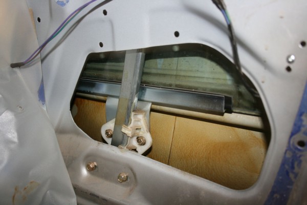

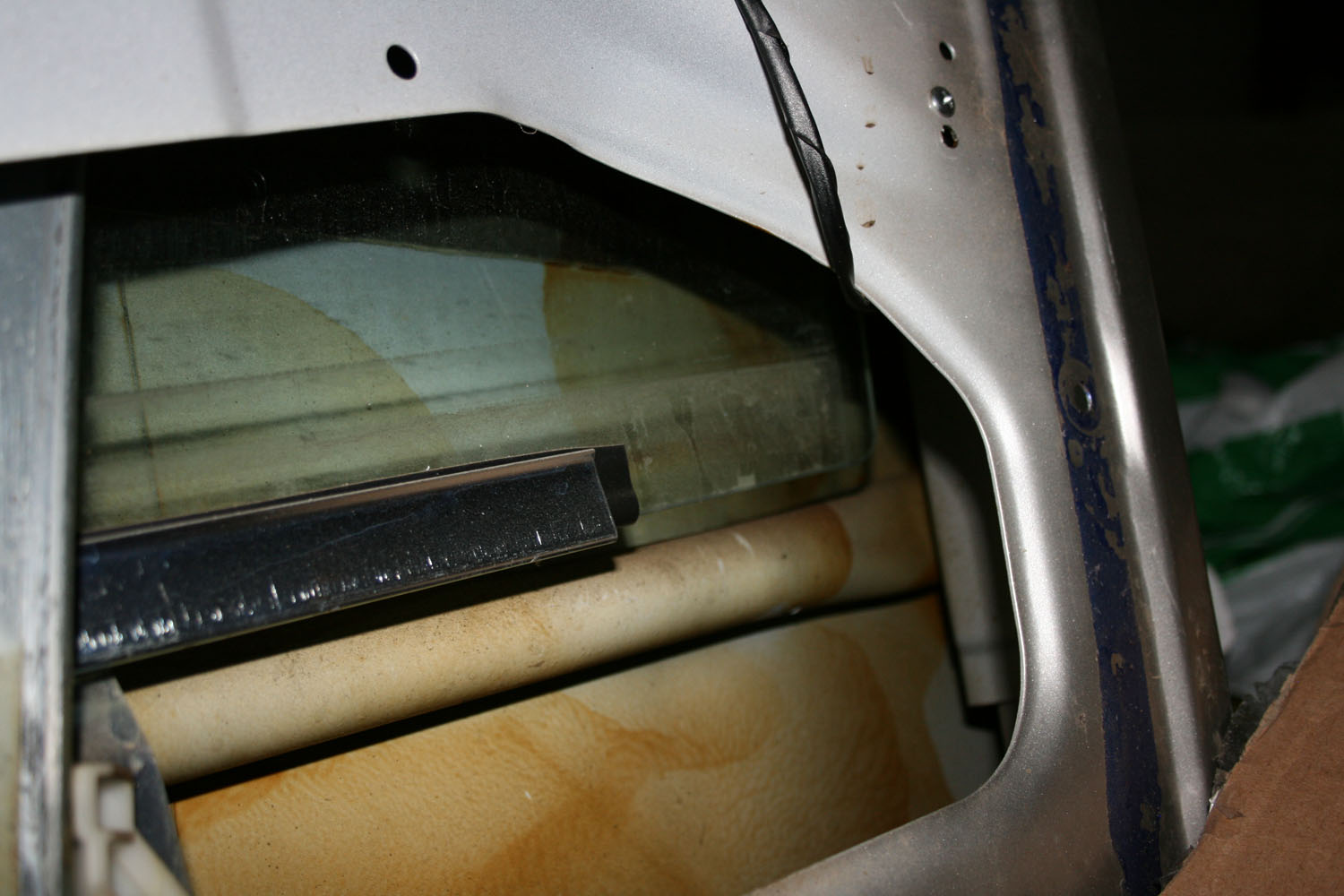

Повідомлення Замена стекла левой задней двери и противотуманки
На выходных был в гостях в Харькове, уроды пытались залезть в машину и разбили стекло в задней левой двери. Нашел на лоске достаточно быстро - 150 грн., полюс замена на сервисном СТО Чери - 100 грн. Уже по пути обратно заметил что на высоких скоростях свистит с той стороны. Уже дома пригдядевшись заметил сто с одной стороны стекло хорошо входит в вертикальный паз, а с другой как бы на перекосяк и внизу в уголке есть миллимитровая щель. Подскажите кто разбирал заднюю дверь, там как-то регулируется положение стекла или оно единственное фиксированное и мне просто попалось бракованное, которое короче по ширине?

Повідомлення Re: Замена стекла левой задней двери и противотуманки
Вот фото,если поможет.
Спасибо, буду пробовать вскрывать и регулировать положение стекла в пазу. Кстате я правильно понял - чтобы снять оббивку надо открутить два винта снизу и один в ручке двери?

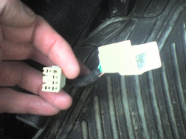

Повідомлення Re: есть ли в амулетах лампочка ремней и зуммер?
Semaskacat написав:
под водительским седением разьем папа-мама, он отключает лампочу и зумер
Вот наверное эти разъемы?
Вот с самого момента, как купил авто, заметил, что при выключении зажигания иногда мигнет на долю секунды лампочка ремней. При включении такого нет. Все обыскал, но кроме этих разъемов ничего не нашел. Но соединял, ничего не происходит :?
Или может это не эти разъемы? Лампочка ремней мне и не нужна, но просто интересно, мигает же 8-) .
Посмотри на замок водительского ремня, к нему должны идти провода, ну а там по проводам и разъем найдешь.
Нет, к замку ремня провода не подходят. Ну, а эти тогда для чего?
Вот еще один разъемчик обнаружил в задней пепельнице, за ручником. Вытащил пепельницу, а там лежит еще разъем на две клемы. А вот он для чего? :?
Teacher написав:
Затрудняюсь ответить. :D
Teacher написав:
А это возможно для розетки которая есть в китайских машинах.
Если от замка ремней провода не идут, то датчик ремней на приборной панели вобще не работает и не подключён У меня амулет 2008 года, тёмный салон-проводов нету-разьёмы есть
