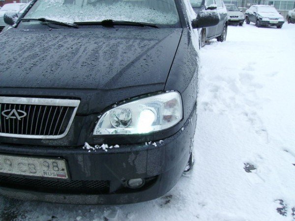

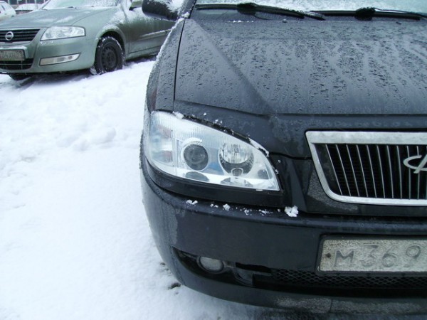

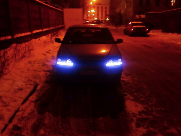

Для установки линзованых фар не нужно ни чего переделывать, по габаритам и крепежу они полностью одинаковы. Я себе поставил, и вот что получилось.

НЕТ СЛОУ :eek:
зачотные фары, тем более эта диодная(вроде) шняга а-ля ауди...ппц
когда в Урке такие будут интересно и хау мач никто не знает??

Во только хотел спросить а сколько стоят? и правдо неплохо смотрятся да и светить должны :-P получше

В принципе можно заказать. Цену скажу только в рублях, там уж сами переводите :D кто во что хочет. Оригинал порядка 12000 руб., не оригинал порядка 7500 руб., на данный момент цены нужно уточнять в связи с ростом $.
Полоска светодиодная, покупал 1 метр, стоила 500 руб. Резал пополам, правда помучился к отрезку провода припаивать. Светят прекрасно, ни кого не слепят, стоит ксенон 4300К.

150$ в Ивано-Франковске. Такие как на фото от grinkins/.Но по моим сведениям надо менять переднюю панель! Я думаю что на Российской сборке идут другие панели,там их 4 вида есть

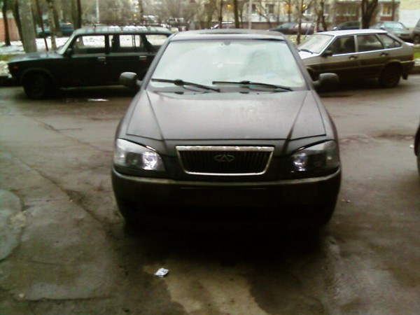

"Меня терзают смутные сомнения" (с) Очень я сомневаюсь про панели, посмотри на фото моей машины, есть разница с украинской? Щас найду фотки снятой фары.

А с другой стороны, чего искать, в каталоге по Chery есть простые и линзованые фары, по размерам и абрису они одинаковые.

Скорей всего потому что сам не знает что продает, или продает не от амулета а от того же Cowin/Flagcloud. У этих моделей действительно фары отличаются от Амулета. Сними свою фару и подойди к этому продавцу да сравни с теми что он продает. Номер линзованой фары по каталогу A15-3772010 и A15-3772020.

А вот тут не соглашусь.
Во первых от галогена гораздо больше тепла чем от ксенона, не забывайте, фары пластиковые и пластик не такого уж супер качества.
Во вторых, ксенон ярче галогена в разы.
Ну и в третьих, смотрел я как светит в линзованой Амулетовской фаре галоген, светит конечно лучше чем штатная фара, но всеравно не то. Тем более в линзе стоит шторка которая формирует правильную "ступеньку" света(см. фото выше) и правильно отрегулированная фара не слепит встречу, проверено и не раз, специально ребят просил проехать на встречу и садился сам на хвост. Жаль только стекло всеравно пластиковое, надо или пленку клеить или защиту фар ставить, полировать на долго не хватает.

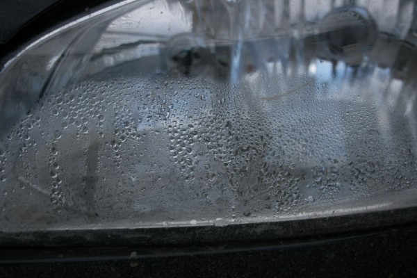

Ребята посоветуйте как удалить влагу изнутри фары. Было слетела крышка резиновая которая закрывает лампочку,поездил пару дней без этой крышки потом надел. А эта роса в середине никак исчезнуть не может две недели.

нужно понять откуда она взялась, найди где нарушена герметичность. Поидее галогенка должна сама высушить, можна снять сзади резиновый колпачек..........
