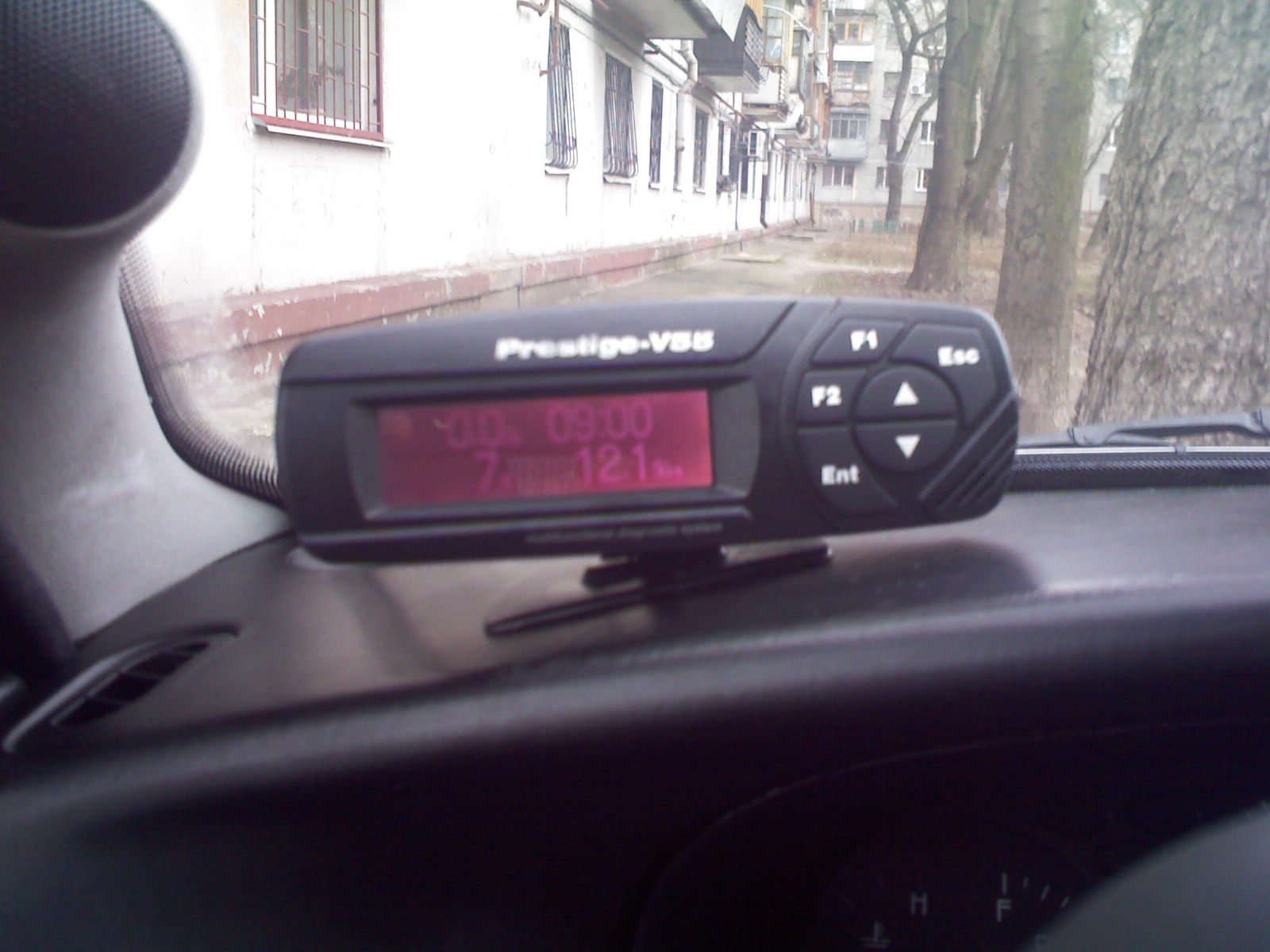

Очень неудобно читать данные на БК установленном в место подстаканников!!!
Сильно отвлекаешься от дороги.
Как по мне - лучше установка на лобовое либо на торпедо.

Я думаю будет норм.
Ну каждному свое по душе... :buba:

у меня тоже престиж, но стоит в нише, возле пепельницы...все видно все читается. =)
Вобще туда смотреть особо и не надо. Ну что там может постоянно требовать внимания.

Alexxx92 правильно сказал - кому как нравиться. Для меня так неудобно.... :?
Частенько посматриваю на расход и время (на приборке все время включен суточный одометр))))
