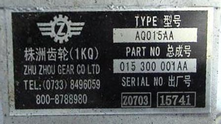

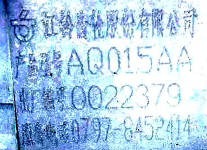

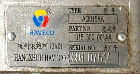

Повідомлення Re: масло в коробке!
Их три вида вот поэтому и литраж разный...
конструктивно они одинаковы, покрайней мере так должно быть, значит и масла должно быть одинаковое количество.
+1.
Отличаться могут мелочевкой типа пробок, заглушек, но не более, иначе это уже другая коробка будет.
