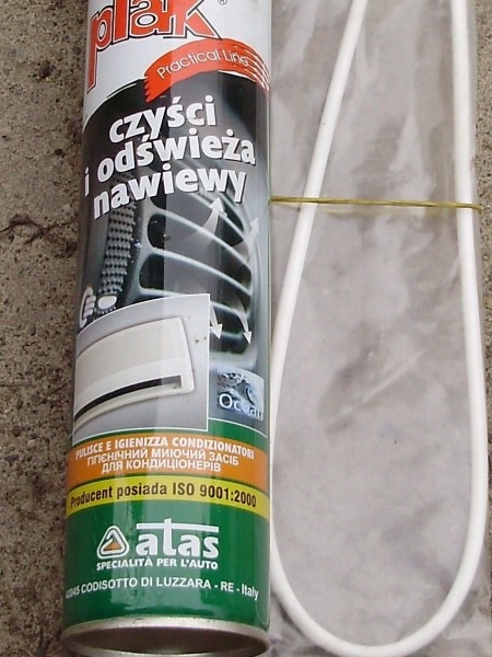

Вчера купил на Перова балончик Хадо для чистки кондиционеров за 35 грн.
И на встрече клуба пытался его задуть в систему, но балончик отказался работать.
Сегодня поехал снова на Перова и со словами : твой балончик ни хрена не работает нажал на кнопку... :wizard: и надо ж такому случится ...он заработал , да ещё так , что забрызгал ему всю полку. Продавец чуть в штаны не наложил. В общем в багажнике покатался и пришёл в нужное состояние. Но вчера мы его тоже трусили все кому не лень, но он отказывался работать. В общем задул, выпил бутылочку пива ( дабы убить время 15 мин на то , чтобы эта дрянь заработала) , включил кандей минут на пять....и чудо таки произошло.
Бактерии замучены до смерти и запах ушёл.
Работа заняла минут 40 времени и 35 грн. Если кто-то захочет купить такой же балончик, - рекомендую не отходя от продавца ( дабы не возвращаться) проверить работу балончика.

почистил я только что кондиционер таким средством как Валера выше выкладывал... Цена вопроса 40 грн и минут 45 времени на всё... :D

Так как написано на балоне.. Снял фильтр салона (его не менял, просто дома почистил пылесосом :D ), и в воздуховод, который за фильтром салона надул много-много пены с балона (в комплекте идёт шланг длинный, очень облегчает процесс)/, включил обдув на максимальные обороты, пару минут продул.. Затем подождал минут 20 и включил вентилятор ещё минут на 5.. И всё... Собрал всё, и насладился приятной прохладой из дефлекторов... Фото процесса нет, а вот балон точно такой как ты вывешивал на фото...

Вот в субботу у нас на рынке вот это купил за 40 грн... Неужели у вас такого нет? :o
