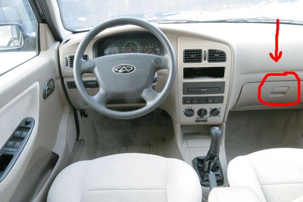

Повідомлення Нужна деталь на Амулет
Помогите найти "замок" бардачка, нужна эта деталь новая или б.у.
Если некорректно создал тему прошу прощения.

Повідомлення Re: Нужна деталь на Амулет
С Гуаном не связывался?
Он бы мог тебе помочь, наверное, но думаю только целой крышкой.
Еще есть вариант на разборках поискать. Думаю битые Мульки уже появились.
Номер запчасти A15-5305410ХХ. ХХ- буквы, означающие цвет. Гуану можно и без них, скажеш цвет - он привезет.
Могу предложить замок или бардачек в сборе,как хочеш. Пиши в личку :D
сам недавно сломал эту ручку думал покупать новую но очумелые ручки решают )
