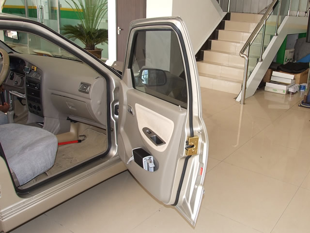

Повідомлення РЕЗИНКИ НА ДВЕРЬ
скажите хто-нибудить. как сделать чтобы двери тише закрывались???

Повідомлення Re: РЕЗИНКИ НА ДВЕРЬ
1.Смазать замки.
sterh 440 написав:
может можна поставить какие-нибудь резинки??7
В принципе можно. обычные уплотнительные резинки, продающиеся в строительных магазинах, проклеиваешь по крайней кромке дверного проема, получаешь двойной эффект - меньше пыли на арках, более приятный звук закрывающихся дверей.

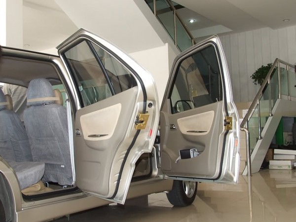

Вот еще варианты дополнительных уплотнителей. Не помню было или нет, но на всяк случай повторю. :D
ИМХО, это оптимальный вариант. :buba: И красиво и эффективно.

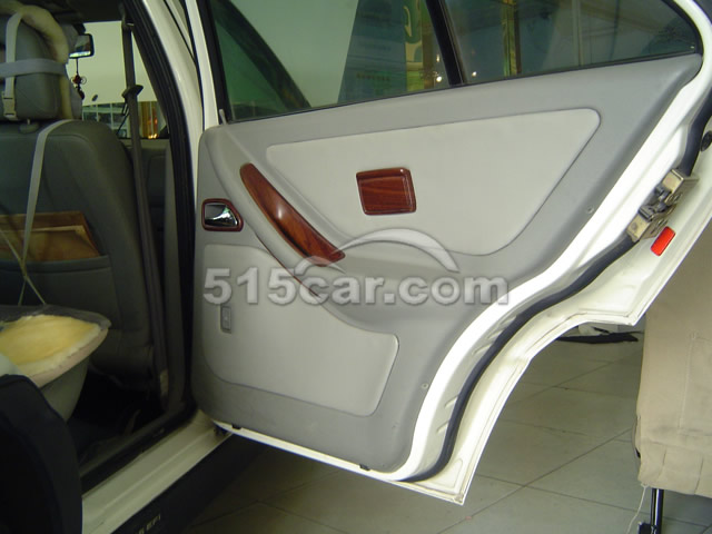

А карточка на задней двери прикольная! ;)
я так проклеивал
звук закрывания стал чуть потише, ушел свист на скорости, пороги чистые...
в общем "маст хев" :)
да карта интересная и вроде в ней вмонтирована пепильница))))) а еще один вопрос. я на какомто сайте видел как снимали обивку в салоне, и в качестве шумоизоляции под обшивкой был картон. правдо ли это или какойто прикол????? сам бы проверил, но пока на гарантии стремно лезть(но это пока)!!!
Мда..., карта - супер!!! Себе хочу...
Кстати, а цвет машинки - белый. Не встречал таких в живую :o
Sedoy ;) написав:
Так это с китайского какого-то сайта.
