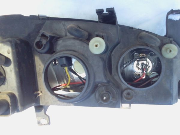

Всем привет! Приобрел ксенон 5000 в ближний свет. Вроде все просто по установке но одно но...разьем ..мама.. что надевается в фаре на контакты лампы ближнего света...к нему подходит три провода черный и два белых ну или на оборот....а вот от блока розжига идет только два провода черный и синий с клемами ..папа.. . Вот вопрос:есть ли разница при присоединении этих проводков в разьем? За ранее буду благодарен за ответ.

Конечно, смотри схему от ксенона, там + и - не попутай, а то блок уложишь!

витяй написав:
А у Тебя лампочка Н4 стоит?
Пон лютого 06, 2012 14:36 ICQ WWW
Повідомлень: 772
Автомобиль: Amulet lux
Повідомлення Re: КСЕНОН
Да нет, скорей два черных, походу масса спаренная на одном контакте, то есть контакта 2, а проводов 3, правильно японял?
2 черные это - ,а желтый +, у меня так!

emelya написав:
витяй написав:
Стоит на ближнем и противотуманках Н7 на дальнем Н1.

artur написав:
Ну да все правильно. На ксеноне синий похоже + а черный -.Спасибо. А прозвонить выходы из блоков розжика можно и тестером при включенном свете но не присоединенном?

витяй, ну если у тебя есть тестер на 20000 вольт, то можно и прозвонить.

emelya написав:
Ага....спасибо, понял. Проблема в том что схемы в коробке не оказалось.Как быть то?

Так по другому ксеноновую лампу к блоку розжига не подключишь. Питание на блок от штатной проводки то же тяжело спутать. Если ошибешся полярностью, ни чего страшного, лампа просто не загориться. На самом блоке есть маркировка +/-, штаную проводку то же просто проверить лампочкой или тестером. Один конец тестера на кузов, второй в разъем, так и определишь где плюс. Только свет включить не забудь.
