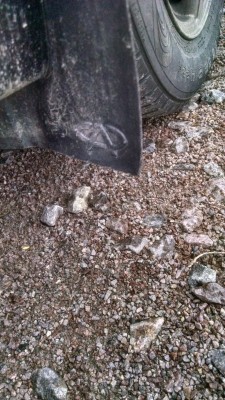

Кто знает где можно купить подкрылки (передние) большие чтоб выступали снизу еще и как брызговик.
У меня такие стоят (фото в дождь и грязь), снизу есть значок чери и больше никакой идентификации. Их ставили в 2007 при покупке на УкрАвто, вроде как оригинал. Номера не нашла...
Пробывала сейчас заказать А15-3102022 (как оригинал у Укр-Авто) - вообще не то... А другого у оф.диллеров никто не предлагает...
На авторынке все предлагают MEGA LOCKER , но он тоже не такой...

сам бы такие купил. раньше искал но увы ничего такого типа не нашел. когда то видел на старых амулетах такие но у меня с салона стояли уже другие...

Счас таких нету. На первые амулеты с Китая шли, в нагрузку, с завода.
