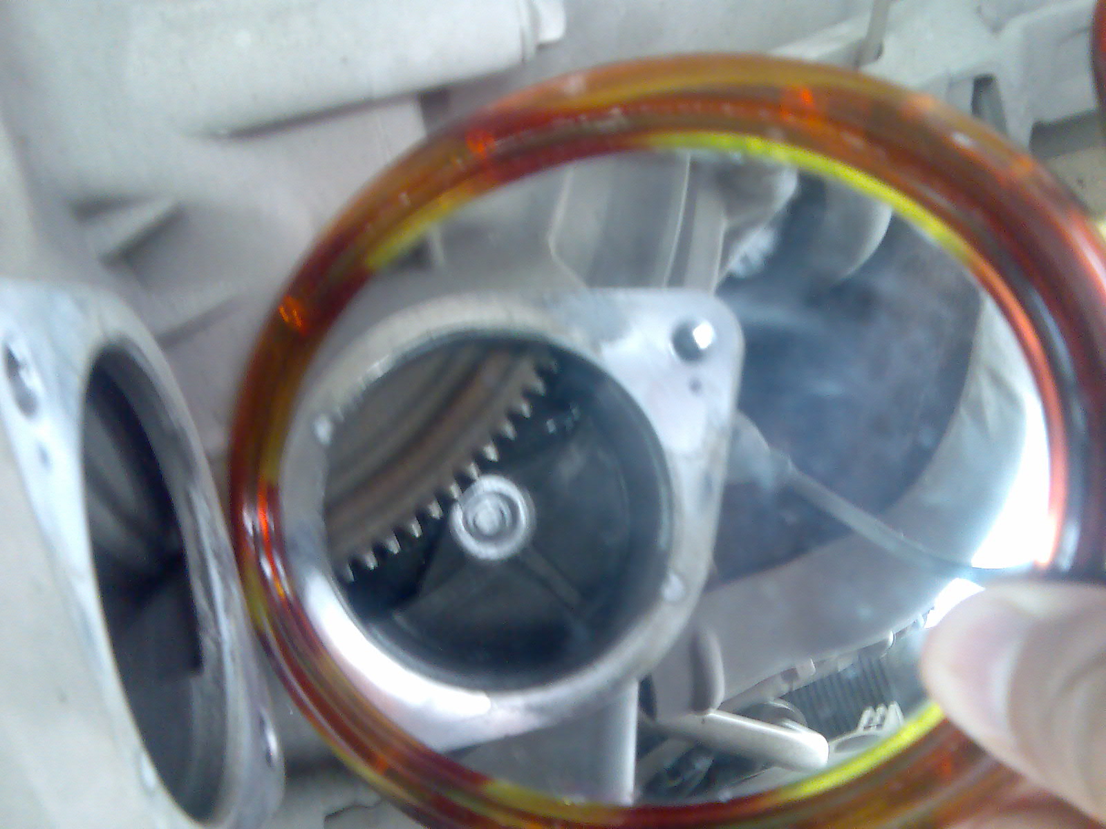

Недавно появился скрежет при запуске двигатель, такое впечатление, что не отбрасывает втягивающее. На станции Укравто, сказали, что они ничего не ремонтируют, а меняют на новое. Я решил сам снять стартер и почистить его. Сняв стартер, увидел, что на конце вала остаток какой-то стальной втулки, толщиной как фольга. Купил медно-графитовую втулку за 10 грн. и установил ее на стоп резьбу, потому, что вал слегка разбил посадочное место. Теперь все работает как часы. Интересно, почему изначально стояла стальная втулка?

На втулке выбиты цифры 1155. Номер втулки - 015301155AA
Когда снимал стартер, двигатель провис на пару сантиметров. Не охота было снимать защиту, чтобы поднимать двигатель домкратом. Устанавливали стартер очень просто. Ослабил болт крепления двигателя к подушке. Положили на стойки доску, и в нее уперлись длинной трубой. Трубу подвязали за монтажный крюк и приподняли двигатель. Вставили болт и шпильку. Установка заняла меньше времени, чем снятие.
