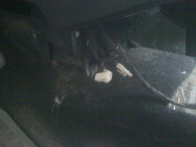

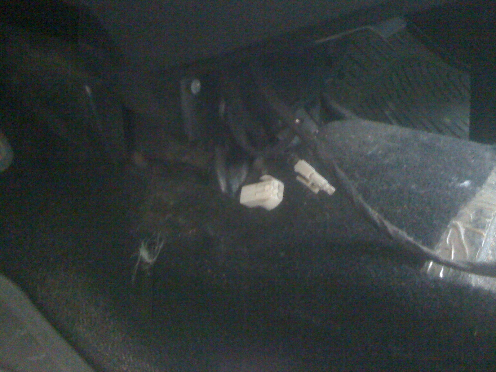

Однодумцы приветствую!
повторю вопрос..может кто-то находил разъемы под снятой панелью прикуривателя...там какие-то 2 разъема (квадратный на 4 пина и плоский на 3 пина)
От чего они..

Устанавливался подлокотник A15-5305710BD в него устанавливалась пепельница A15-5305740BD с розеткой 12 вольт A15-3730010 один разьём к ней второй может быть подсветкой передней пепельницы, или подогрев сидений, или питание электрорегулировки сидений.
