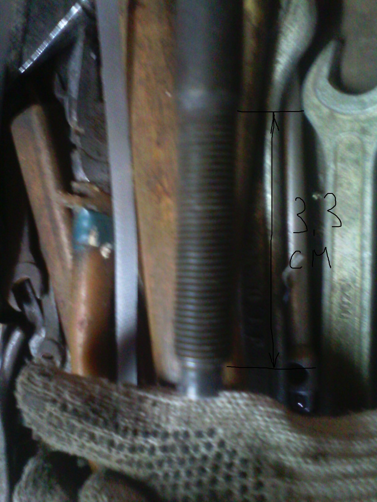

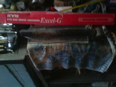

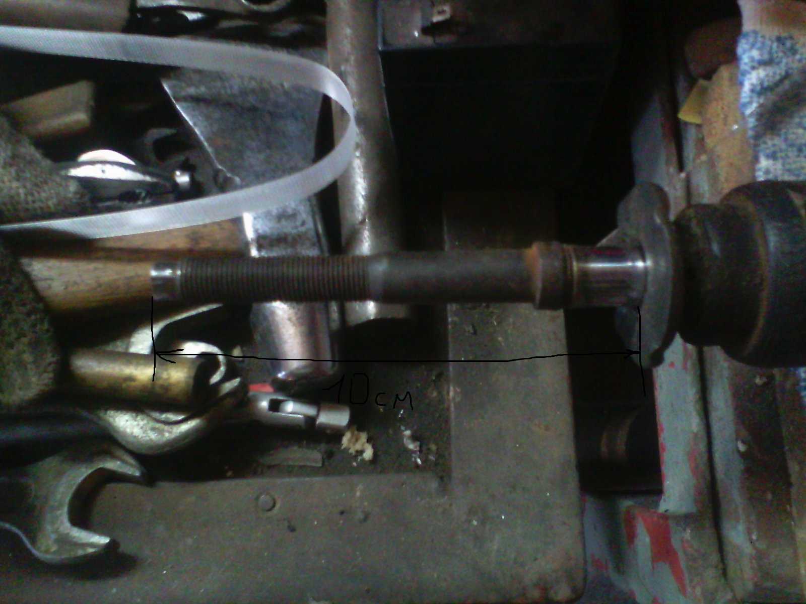

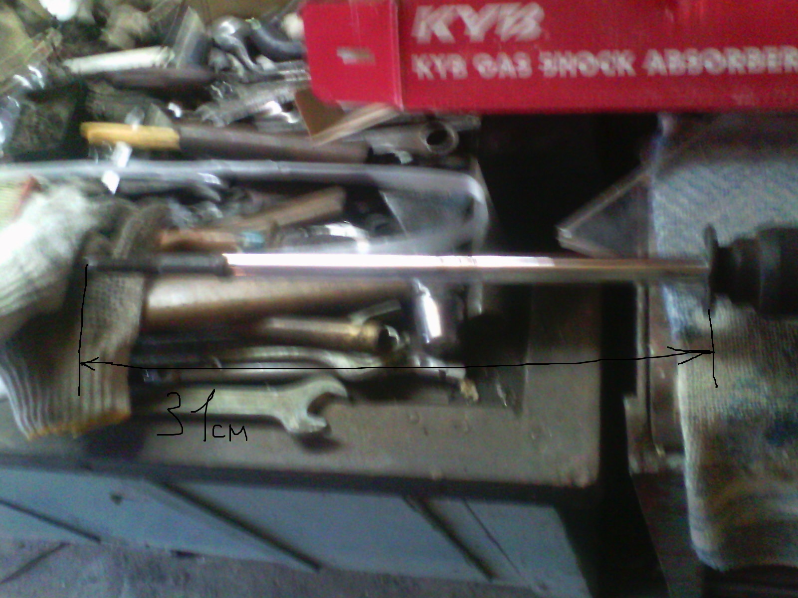

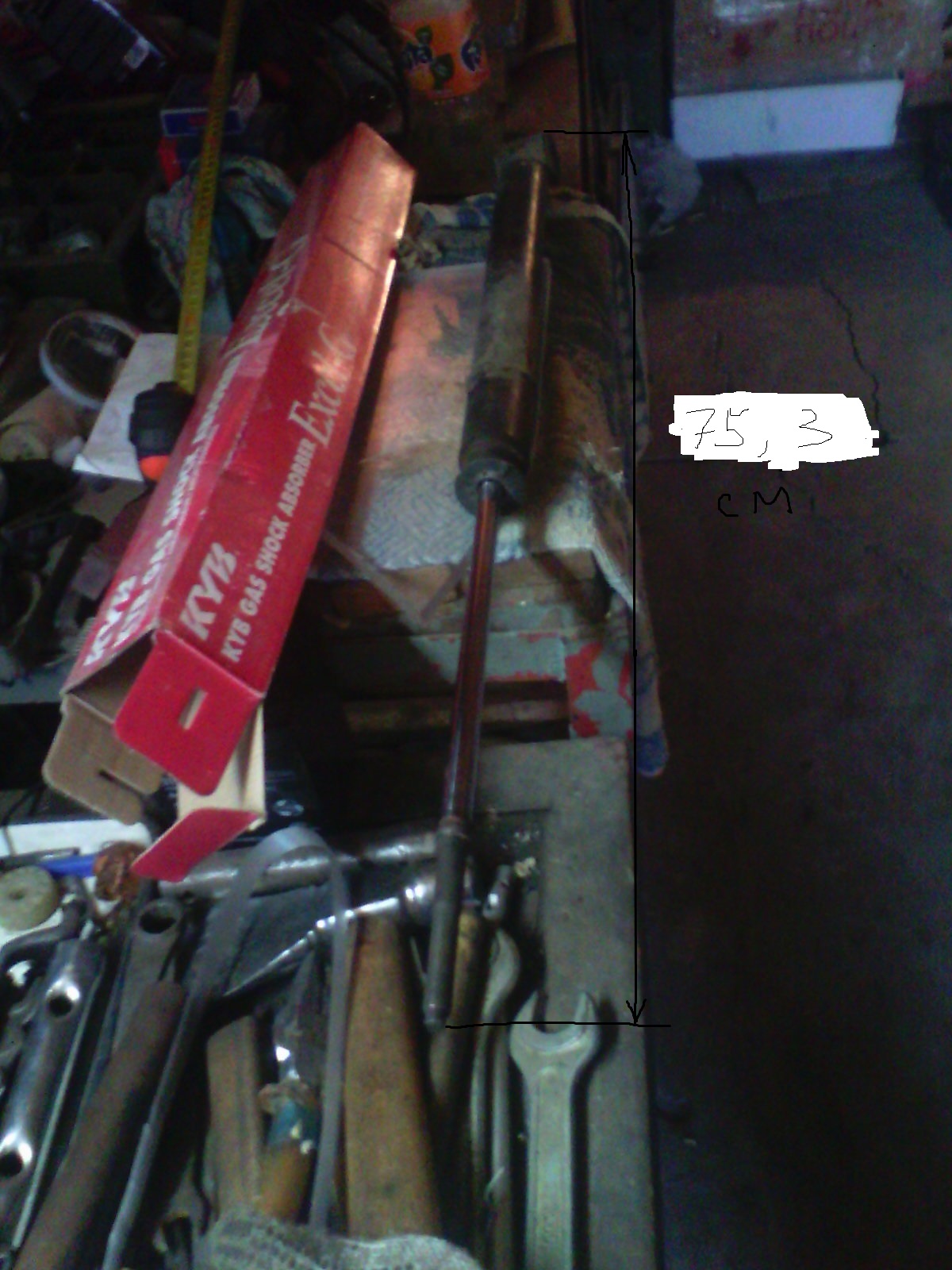

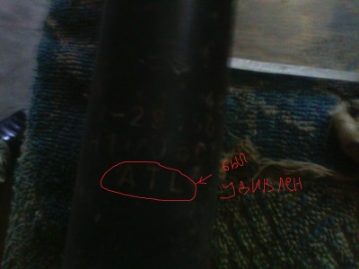

НУ ВОТ ЧТО НА ЗАМЕРЯЛ -
Пон березня 28, 2016 19:48
З нами з: Пон квітня 09, 2012 18:59
Повідомлень: 297
Звідки: Мелитополь
Автомобиль: AMULET QQ
Повідомлення Re: Отвечу на вопросы об Амулете...
СОРЯН ФОТКИ С ТЕЛЕФОНА 0.3 МП

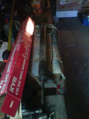

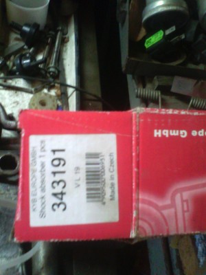

А ВОТ ТО ЧТО Я СЕБЕ ПОСТАВИЛ -
