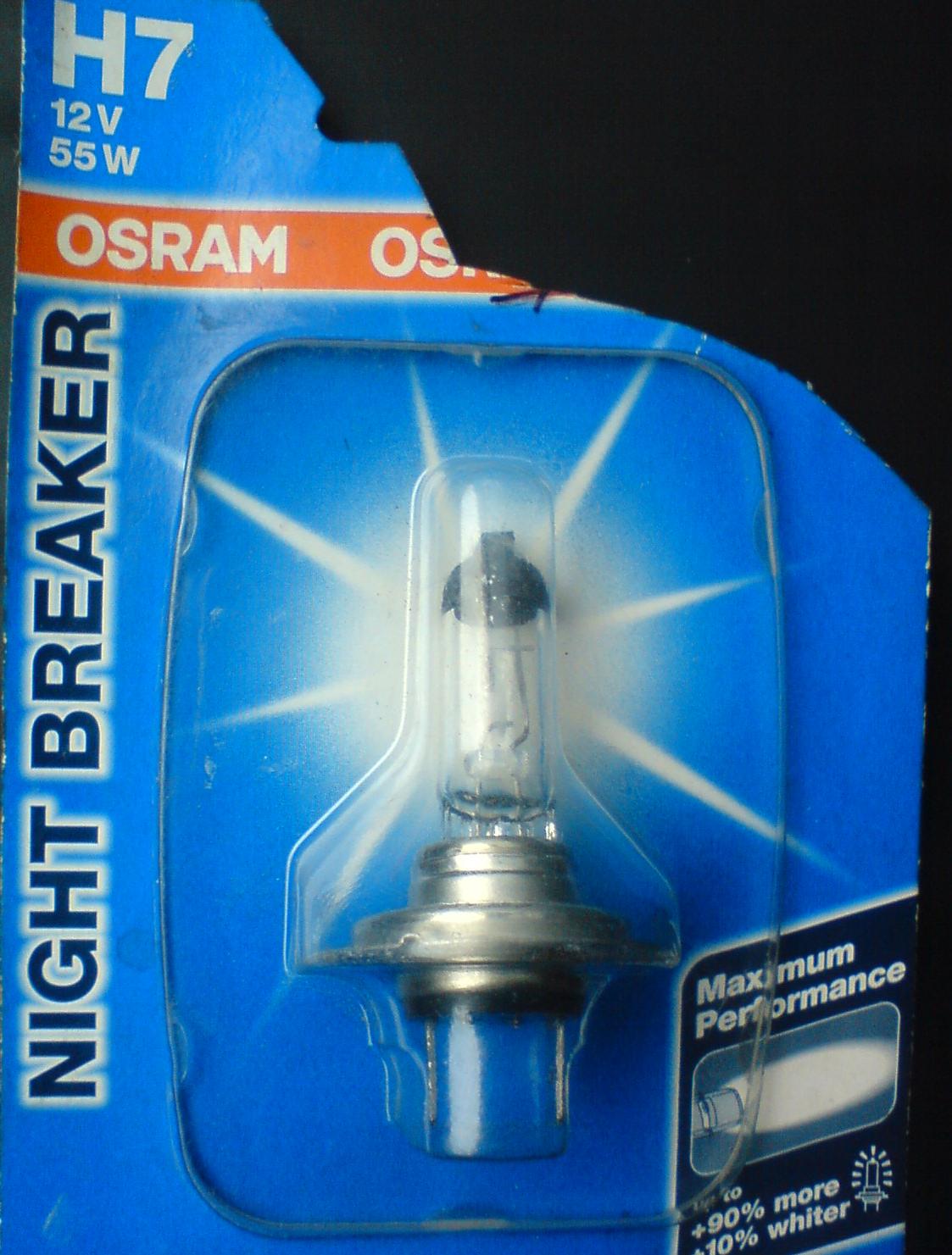

Друг подарил лампочки ближнего света под ксенон. Впечатления супер,я никогда не думал что у меня был плохой свет. Отрегулировав (сам) фары и поставив лампы офигел. Свет стал четким пучком и белого цвета аля ксенон. Замена заняла 20 мин. Кто хочет улучшить качество света без затрат на ксенон - советую. Цену не знаю, т.к. подарок, а фото даю.
P.S. В коробочке старые лампы, на них облез верхний защитный слой.

hulk написав:
"Оно" то может и "оно", но не "оно". Может свет и пучком, может и белый - но не ксенон. Об этом даже и речи быть не может...

Повідомлення Re: Пропал ближний свет
я думаю что те 2 проводка относятся к поворотникам.
То что касается массы - так кинь на прямую массу от аккамулятора и поездь, если проблема исчезнет, значит масса, если нет...ищи дальше.
Касательно ламп, ну не хочу тебя расстраивать но чудес не бывает, если с лампы выжимают большую отдачу значит она работает с пренакалом а значит и срок службы у нее меньше. Соотвествующую запись о сроке службы найдеш в катадлоге осрама. Такие лампы штатно не ставят в машины именно по этому, т.е. срок жизни ее в 2 раза меньше чем обычной ее родственницы.
