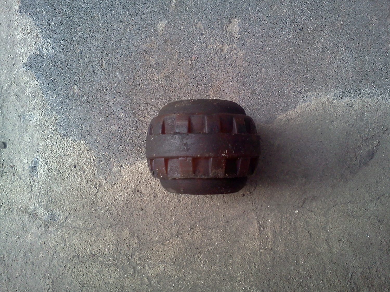

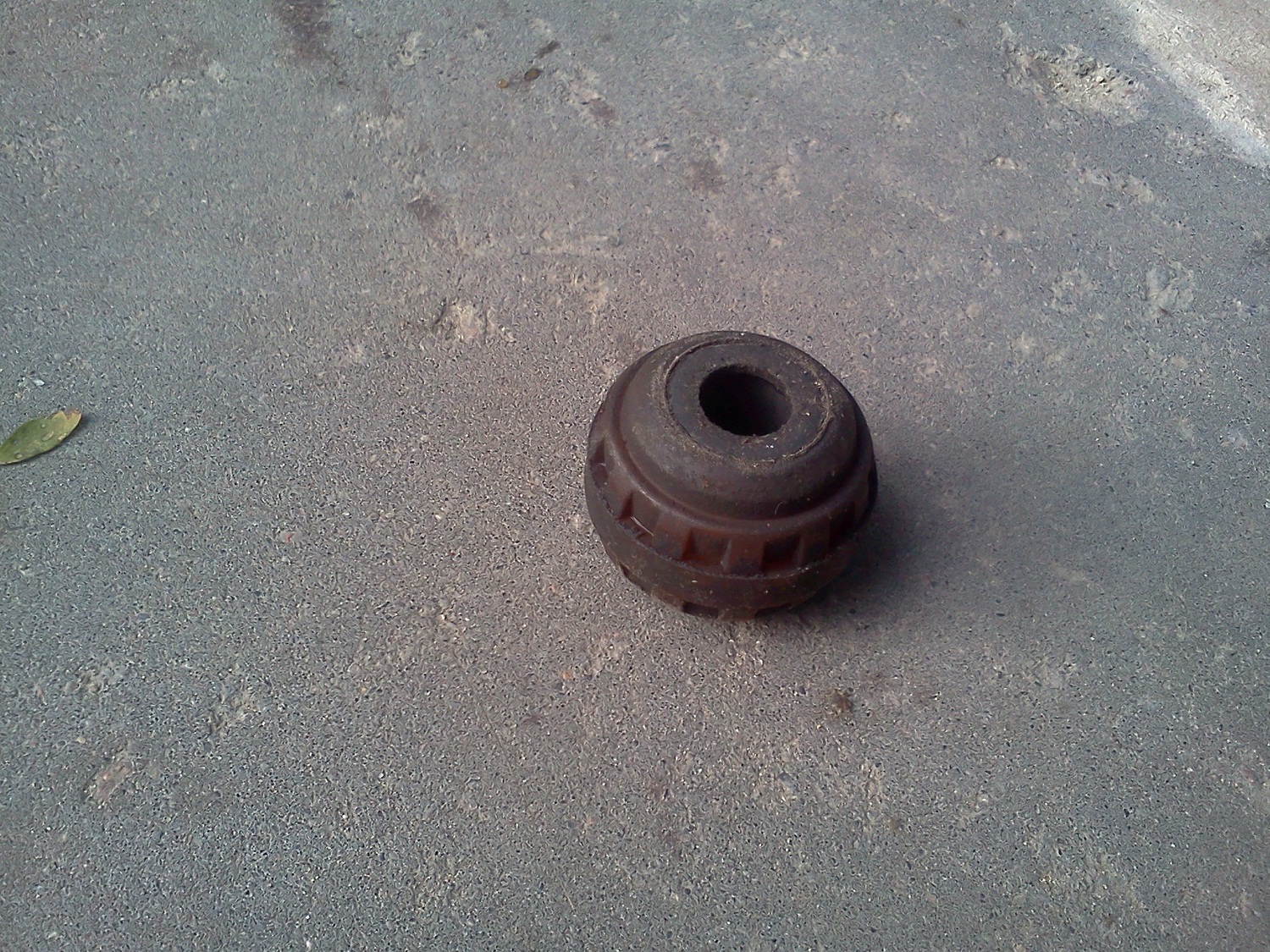

Отец начал разбирать машину(снимал рулевую рейку)и в какой-то момент у него на землю выпала вот эта штука(на фото).Подскажите,что это такое куда и как её прикрутить.Спасибо.

Сайлент блок какой-то, там на нём номерочек есть, посмотри.

Уже нашол-это какая-то втулка,что ли на тягах КПП
