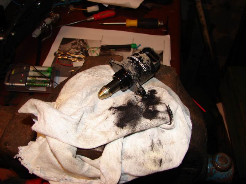

2. Сколько пробег? Спрашиваю для того, чтобы опредилить, может нужно почистить детальку одну. Сейчас нет под рукой ни ее названия ни ее фото, но минут через 10 выложу.

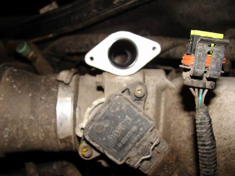

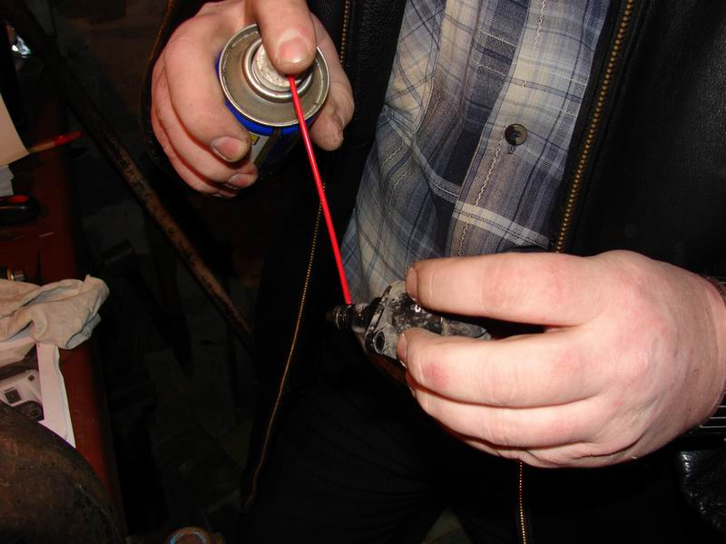

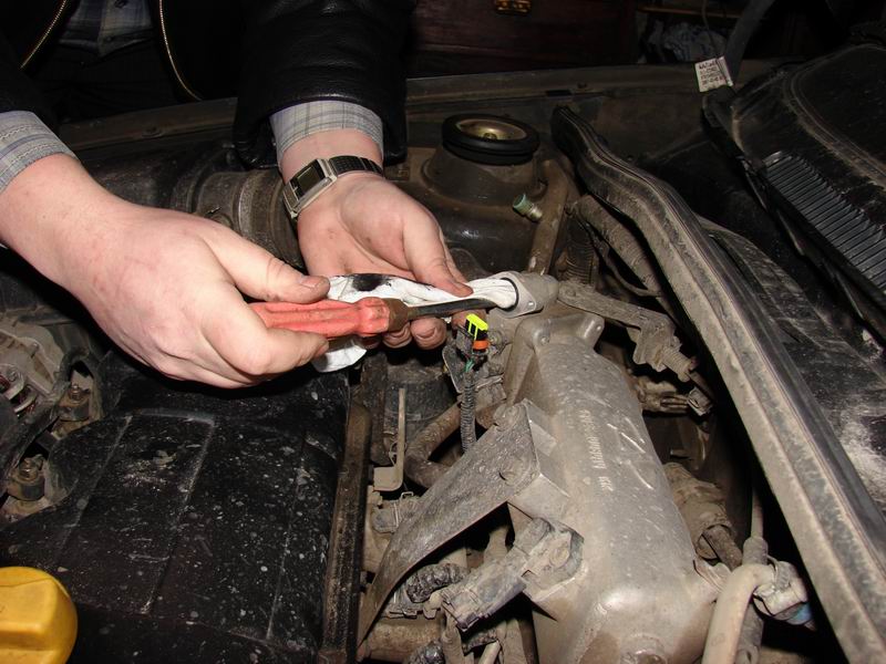

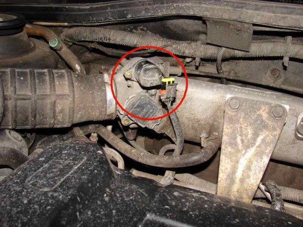

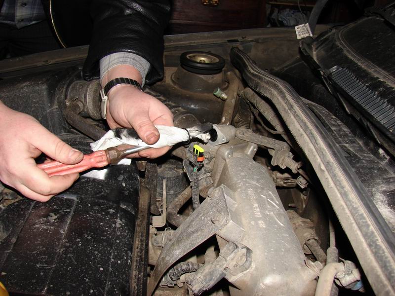

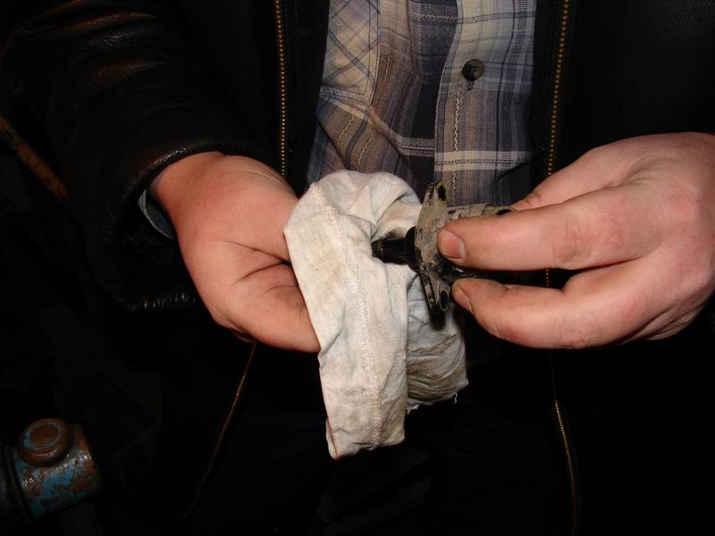

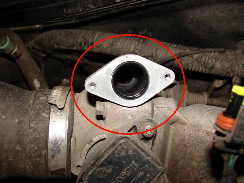

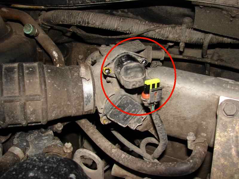

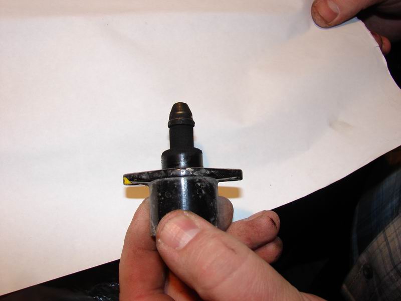

на счет детальки, которую нужно почистить.
DSC00096.JPG [ 71.07 КБ | Просмотров: 12177 ]
DSC00097.JPG [ 63.26 КБ | Просмотров: 12166 ]
DSC00098.JPG [ 51.28 КБ | Просмотров: 12168 ]
DSC00099.JPG [ 61.42 КБ | Просмотров: 12167 ]
DSC00100.JPG [ 39.25 КБ | Просмотров: 12165 ]
DSC00101.JPG [ 64.49 КБ | Просмотров: 12165 ]
DSC00102.JPG [ 51.55 КБ | Просмотров: 12169 ]
DSC00103.JPG [ 71.52 КБ | Просмотров: 12167 ]
DSC00104.JPG [ 94.09 КБ | Просмотров: 12165 ]
DSC00105.JPG [ 103.01 КБ | Просмотров: 12166 ]
Пн фев 09, 2009 13:55

Сообщение Re: Как самостоятельно отрегулировать холостой ход?
Не знаю, надо Ed-а спрашивать. В каталоге не нашел такой детали или плохо искал.
AURA а деталька называется - регулятор холостого хода.

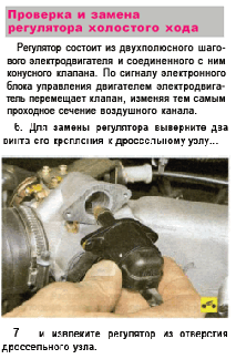

Maxim81 писал(а):
Это датчик холостого хода! 480EE-1008052
Вообще-то, если глянуть в букварь (стр.123), то эта фича "обзывается" регулятором холостого хода
_cr.gif [ 34.52 КБ | Просмотров: 12772 ]
мне несколько дней почистили этот регулятор, (пропал вообще холостой ход после городской поездки), вчера опять поездил немного и холостого хода не стало. постоял немного - появился, к чему это? при очистки его ребята говорили, что есть износ надо менять...
Действительно износ бывает. Если внимательно посмотреть на запирающую часть можно заметить полоску износа, как крайняя мера, развернуть регулятор на 180 градусов. А вообще надо менять.
