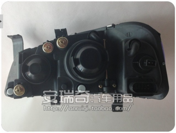

Привет всем. Искал себе линзованную оптику и среди всего многообразия нашел интересный вариант. Не похожи ни на одни, что я видел у нас и вообще в продаже в нете.
Почти как остальные, но гляньте на заднюю сторону, там на один регулировочный винт больше.
И интересно, корректор на них прилепить можно?

может это с нового Амулета 2012г.в.?
по регулировкам у старых линзованых тоже их 4, просто дальний лево/право регулировался винтом, не было нормальной регулировки.

а где нашел такие фары? я тож таких не видел.

Нашел в Китае на Али. Цена китайская не маленькая. У нас можно пару за такие деньги взять.

скажем так у меня стоят похожие фары.....но дальнего света по сравнению с оригинальными тупо нет, плохо подсвечивает по сторонам, не видно куда поворачиваеш. Линза очень фиговенькая, крадет света прилично и фокусное расстояние не выставлено было....пришлось переделывать по линзе, с дальним решил устнановкой шторки на линзу, типа биксенон. Ну по бокам пока не решил, думаю колхозить включение туманок при включении поворота. В туман ездить хорошо, нет засветки вверх, пробивает нормально.
