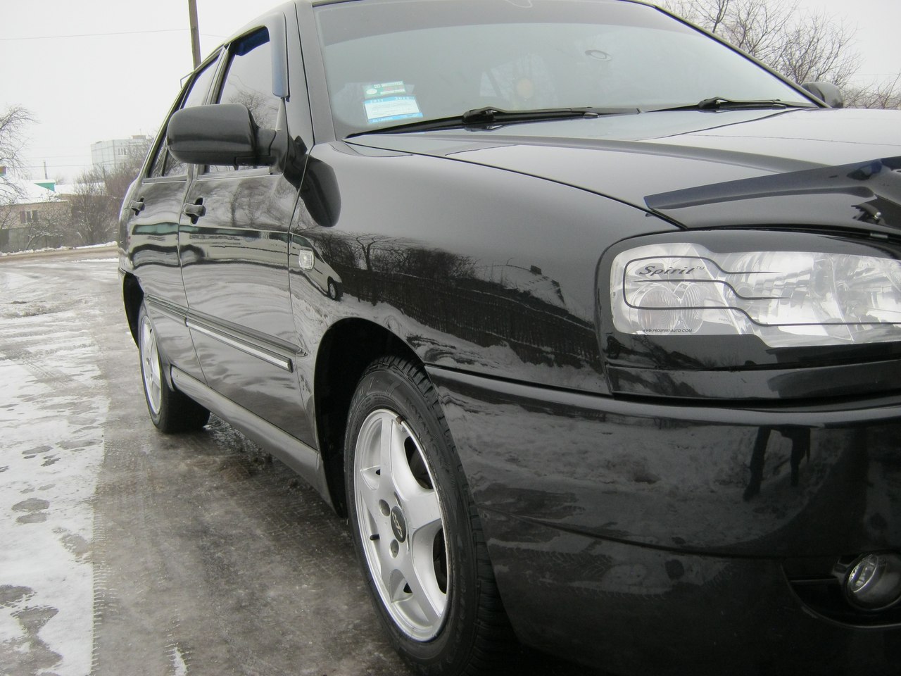

Здраствуйте! Может кто знает где можно купить вот такие накладки на фары Амулета?????
