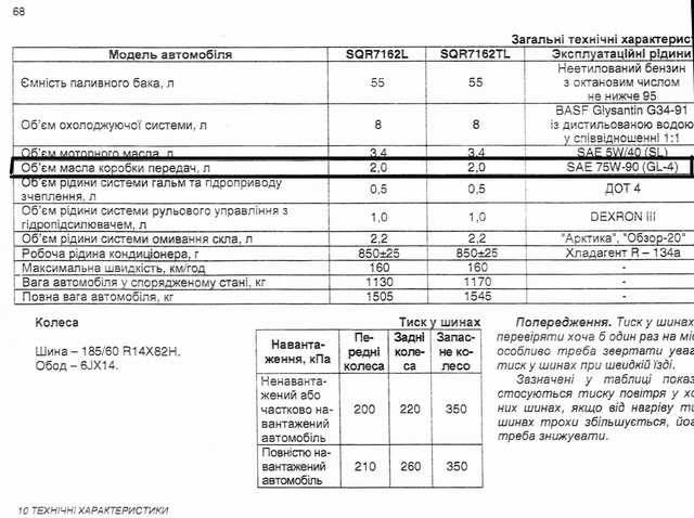

Избыток масла также недопустим, как и недостаток.
Первый раз слышу. Заливать всегда стараются по самое не могу. Это не двигло. Почитай на Ланосовском форуме - они там так изгаляются чтобы масла больше влезло :wizard:
Пон квітня 21, 2008 23:27
Леонид написав:
лишнее выдавит глаdное штоб не мало (шутка)
Это хорошо, что шутка! Там, где есть заливное отверстие, то его нижняя кромка является показателем уровня.Это во всех букварях и для всех машин! ;)
Даня, проработав в автосервисе не один год и насмотревшись течь масла из сальников (как на двигателях, так и на КПП) не ситаю необходимым для себя читать глупости на форуме ланусоводов на тему впихуемости в коробку 3-х литров вместо 2-х. Заливное отверстие располагается на определенном уровне не от балды!!! И советую это запомнить всем (имхо инженеры, разрабатывающие тот или иной механизм гораздо умнее автоводов)
А лить больше или меньше - как говорится, каждый @рочит так? как хочет!
Это вам не кашу маслом "портить"! :-P
Вів квітня 22, 2008 9:21
Повідомлень: 2656
Ну тут да, вопрос религии...єта тема достаточно хорошо раскрыта на российском форуме, вердикт большинства гуру лить до 2.3 литров, тогда риск выхода из строя 5 передачи уменьшается существенно. Я налил о чем не жалею.
Вів квітня 22, 2008 9:24
Повідомлень: 423
Клубная карта №: 93
Из всей беседы не совсем понял зачем тогда руководство по эксплуатации автомобиля? Там написано - Рисунок ниже.
