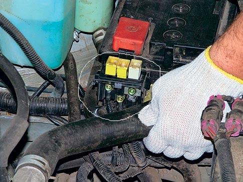

Не первый случай... Проблема не с тормозами, а с электрикой... 90% случаев - следствие неконтакта предохранителя 60А "АБС"... Подтяни гайки крепления силовых предохранителей в блоке предохранителей возле "+" АКБ...
Где этот блок? Под капотом или под рулем? (я пока чайник в Муле, изучаю...)

Блок предохранителей расположен рядом с положительной клеммой аккумулятора...
