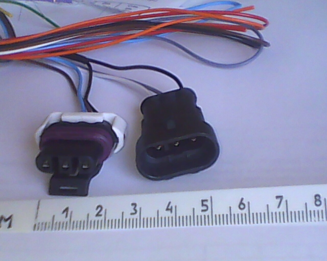

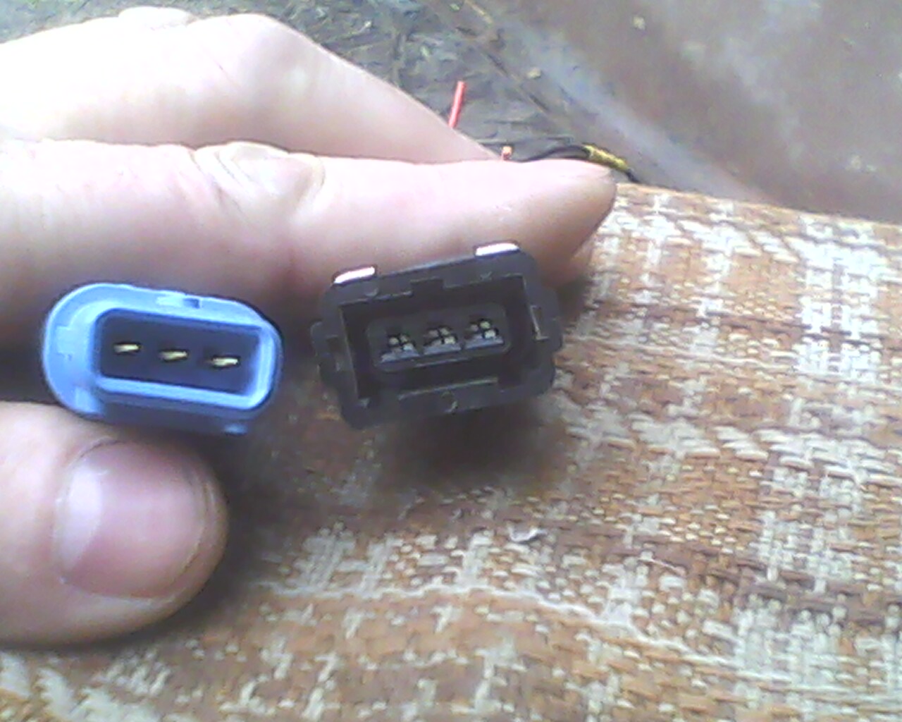

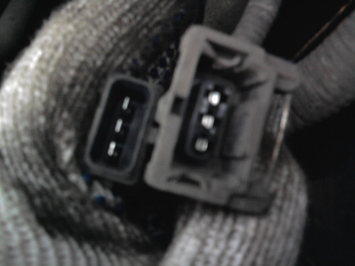

Хорошо бы, если на Ваш двигатель подходили переходники для подключения, тогда значительно сократилось бы время и качество установки вариатора на Ваш авто. Внимательно посмотрите фотографии разъёмов переходников (их есть 3 типа) и сравните с разъёмом Вашего ДПКВ, может быть какой-то подойдёт! Если подойдёт переходник (в стоимость вариатора не входит), то подключение займёт 10-15 минут... подключить только 2 провода... один +12 в и сигнал с газового клапана.

Называется контактная группа. Стоит сейчас 90грн и их десять типов кажется. Лучше всего фото выслать продавцу и чтоб он подобрал.

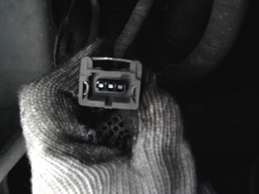

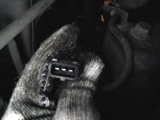

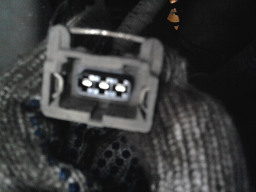

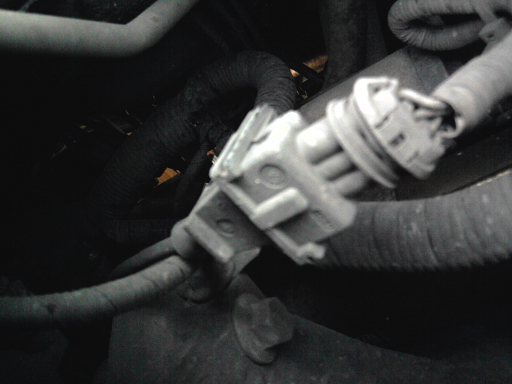

Вот такие разъемы на кукушке. Вроде похожи на одни из тех которые на рисунке выше и вроде одинаковые с джаги.

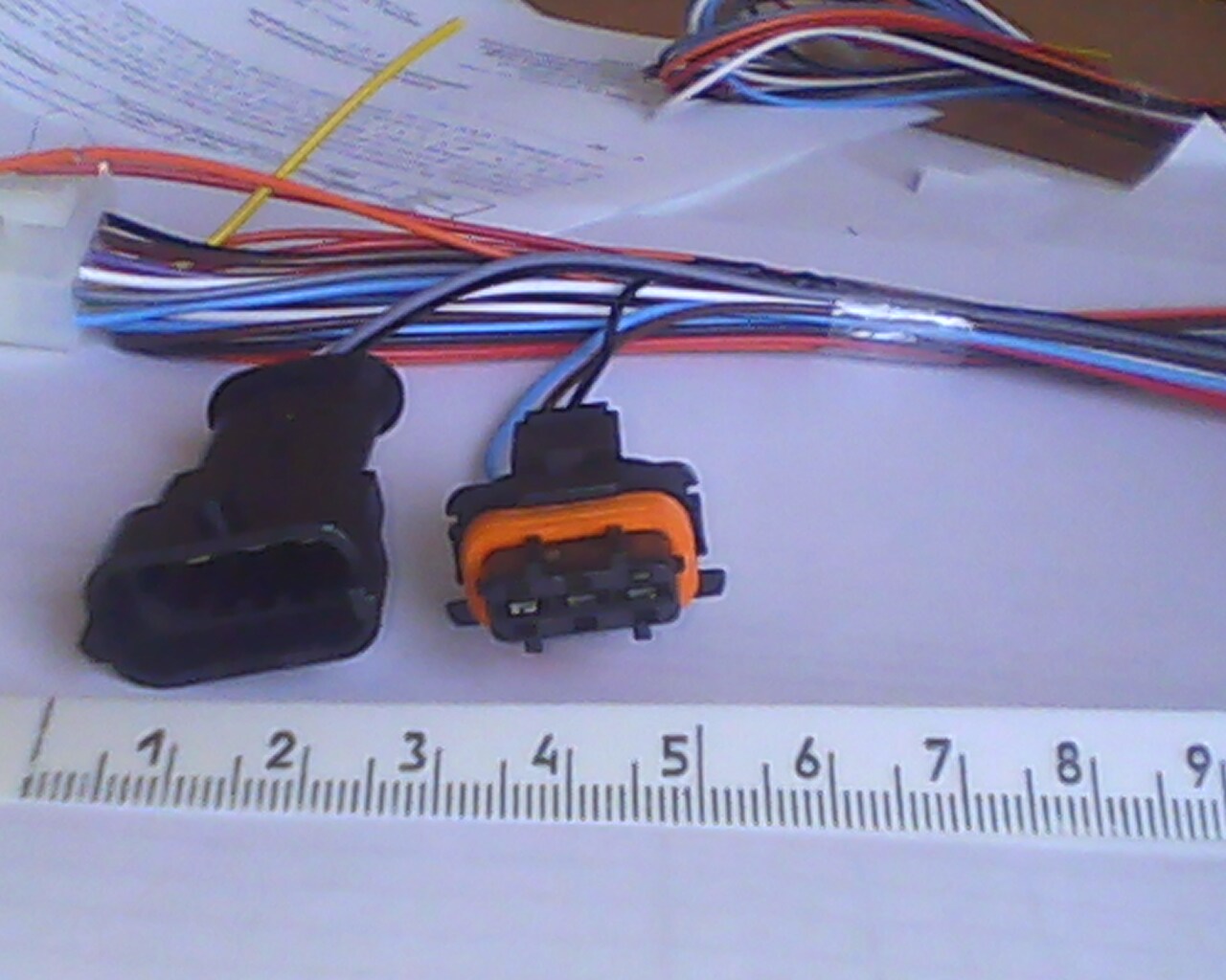

Заказал на следующей недели будет. Разъем классифицируется у них как Евро-2.

EDS, да, это переходник "евро2". Задержка с отправкой заключается в окончании срока карточки ПриватБанка, а на оформление новой нужно 2 недели (1,5 недели уже прошли). Я могу отправить Вам вариатор с переходником сегодня, а Вы, когда у меня всё решится с карточкой и Вам вариатор подойдёт, перечислите на неё необходимую сумму. Я отправлю Вам вариатор предварительно настроенный под Ваш двигатель (по той информации, которая у меня есть от Вас) и если Вы его правильно подключите всё должно за работать нормально. Если на Вашем двигателе вариатор не заработает, то деньги мне не перечисляете, но высылаете вариатор мне обратно (конечно же возврат за мой счёт).

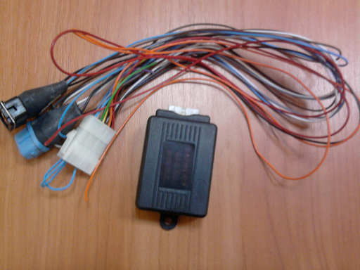

Вот наконец то и я имею возможность покрутить в руках свой вариатор, получил еще в понедельник, но заехал в гараж и понял что при -20 переодеваться что то мне не очень хочется, а тут еще снег пошел и жена попросила повыбивать ковры, а там корпоратив сделал свое дело, в общем сегодня кручу верчу смотрю, щупаю, читаю инструкцию, завтра буду ляпить к машине, надеюсь ей понравиться :spruce_up: . Качество материала и изготовление понравилось, крышка коробочки не отваливается, отдирать ее не захотел, продавец настроил все как положено на основании мною собранных и предоставленных данных. Единственное пожелание к изготовителю переходников, так как проводка рассчитана использоваться в под копотном пространстве не плохо было бы применять защитную оплетку, у меня вроде какие то остатки в гараже валялись, если нет, ехать на базар ради метра копеечной оплетки не охота, буду колхозить с изолентой, а там попаду на базар куплю оплетку, а вы взяли бы ее по оптовой цене и людям приятно и вам солидно. СПАСИБО senjn !!!!!! :bye:

EDS, я противник этой пластиковой гофры, фото которой Вы привели.... В неё нельзя просто вкладывать провода... по правилам провода надо сначала полностью обмотать изолентой. Да, может для кого то красиво в гофре, но сама гофра никакого отношения к работе самого вариатора не имеет. Мой Вам совет: подключите сначала вариатор "на весу" (не монтируя его "капитально") через переходник к ДПКВ и подайте на него питание +12 (на красный провод) от аккумулятора, а оранжевый (тот, что потом пойдёт на газовый клапан) никуда не подключайте или соедините с "массой" и заводите двигатель. Если двигатель заведётся на бензине нормально, и правильно будут гореть индикаторы (1 -зелёный, 2-красный, 3- зелёный, 4 красный) на вариаторе (крышку вариатора поддеть отвёрткой со стороны разьёма, а не с другой стороны!), то тогда можете наводить "красоту".... Сейчас главное убедиться, что данный вариатор подходит для Вашего двигателя.
