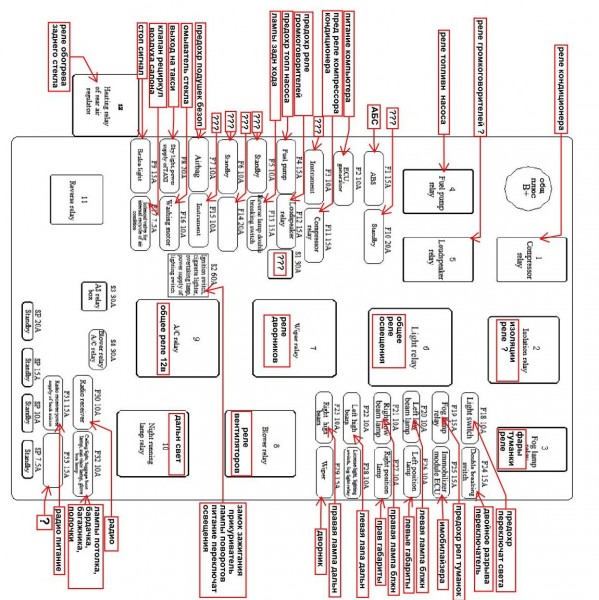

Можете скинуть схему предохранителей для Chery karry, или какой отвечает за свет в салоне, датчик скорости, передний правый подфарник, стоп сигналы.

Завтра скину. Переведённую.

Вот пользуйся.
С ув.

Сообщение пропал ближний свет и противотуманка со сторони водителя
Доброго дня!"
запобіжники провіряв, не перегорені лампочки ще ні,
