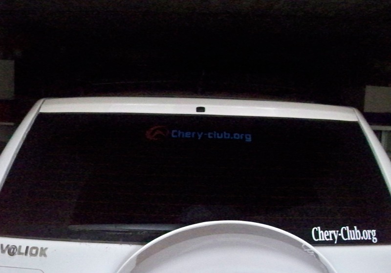

Сообщение FAQ с фото по установке светящийся наклейки

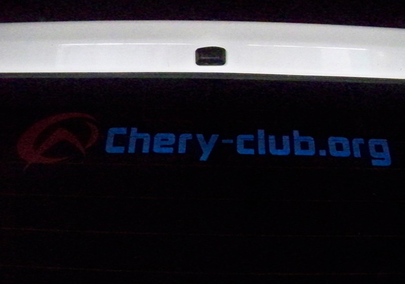

Вложение:
Комментарий к файлу: Светящаяся наклейка
100_1669.jpg [ 127.05 КБ | Просмотров: 7358 ]

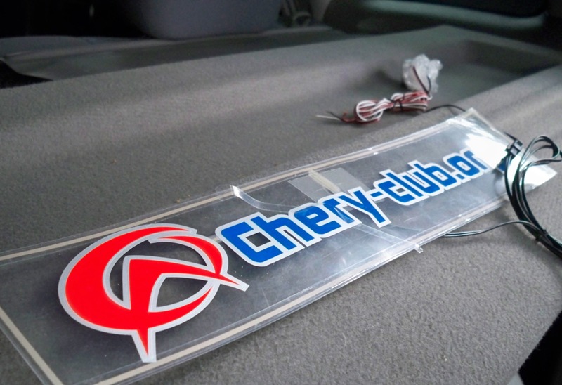

Подробное описание установки светящийся наклейки на TIGGO.

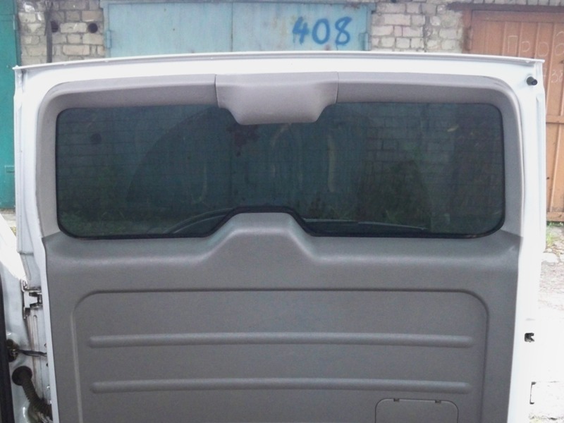

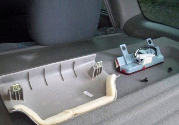

Вложение:

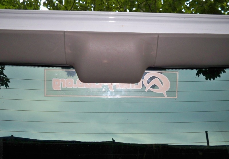

Комментарий к файлу: Снимаем с двери верхнюю накладку (вверху, посередине)
100_1666.jpg [ 106.5 КБ | Просмотров: 7358 ]

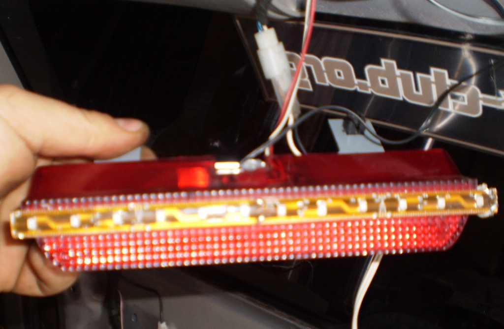

Вложение:
Комментарий к файлу: Вид доп. стопа без накладки....
100_1667.jpg [ 95.93 КБ | Просмотров: 7358 ]
Вложение:
Комментарий к файлу: Я снял доп.стоп вообще....
100_1668.jpg [ 106.57 КБ | Просмотров: 7358 ]

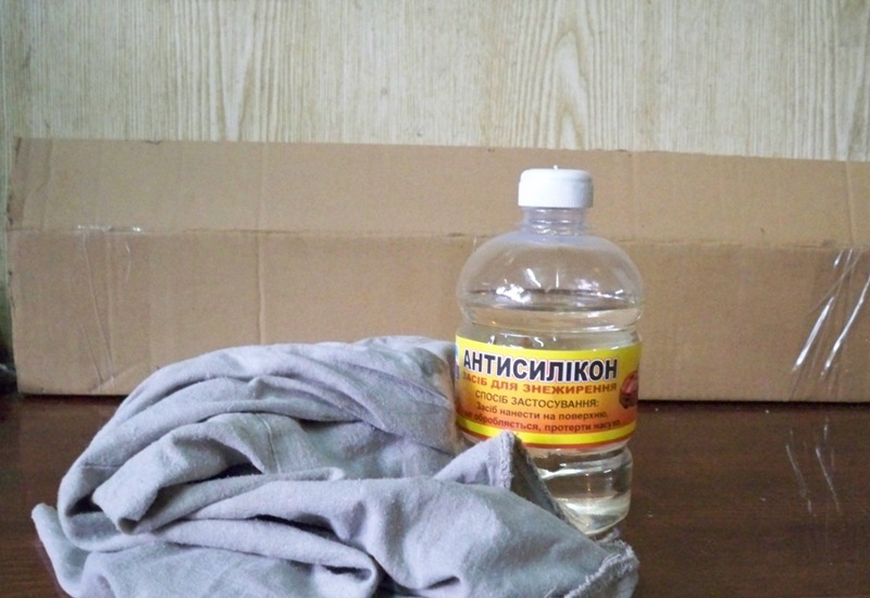

Комментарий к файлу: Для установки понадобится "АНТИСИЛИКОН"
100_1670.jpg [ 120.03 КБ | Просмотров: 7358 ]
Вложение:

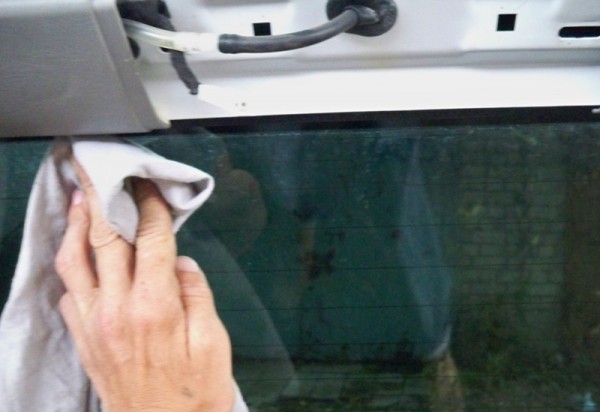

Комментарий к файлу: Наносим "Антисиликон" на тряпку и протираем место установки наклейки
100_1671.jpg [ 101.38 КБ | Просмотров: 7358 ]

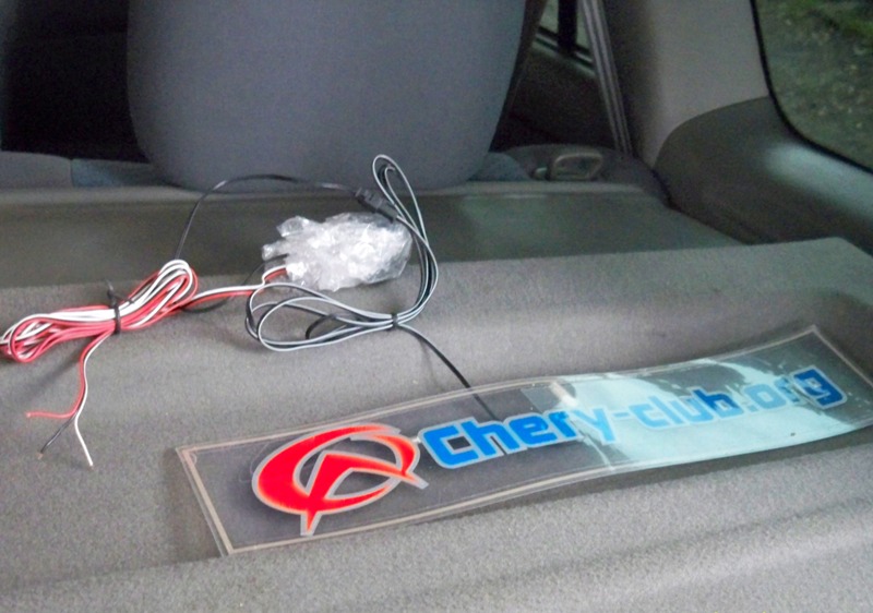

Вложение:
Комментарий к файлу: Снимаем на наклейке защитные полоски по горизонтали вверху и внизу
100_1672.jpg [ 131.11 КБ | Просмотров: 7358 ]

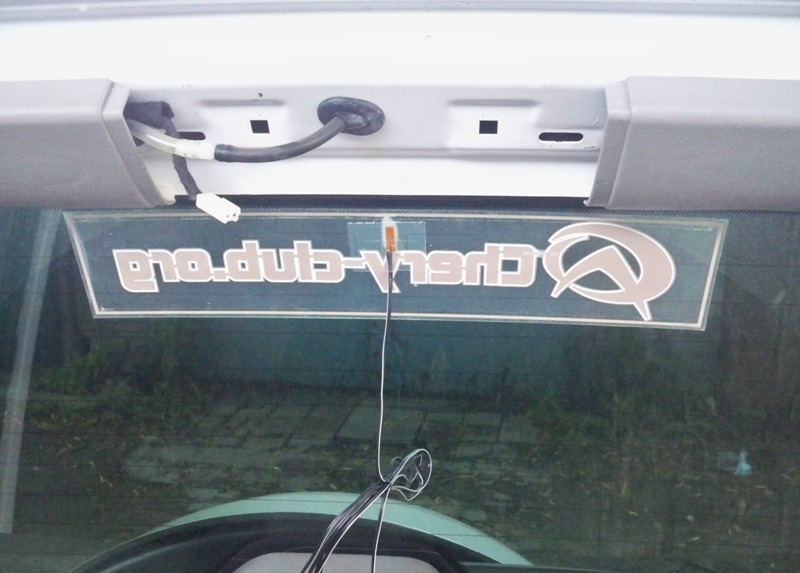

Вложение:
Комментарий к файлу: Приклеиваем наклейку на стекло с внутренней стороны
100_1673.jpg [ 110.37 КБ | Просмотров: 7358 ]

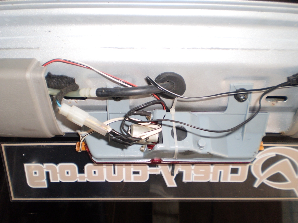

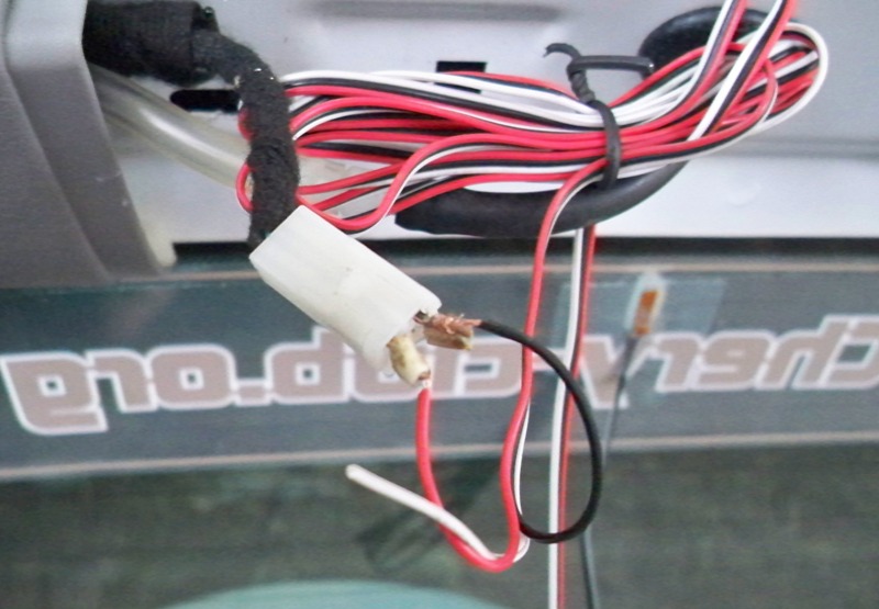

Вложение:

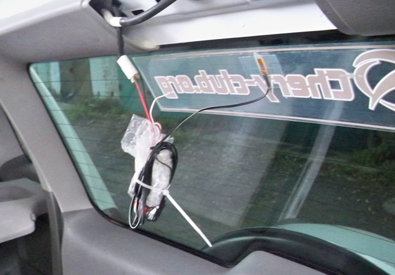

Комментарий к файлу: Вставляем проводки в разъём от доп.стопа соответственно. Чёрный - масса, красный - плюс.
100_1674.jpg [ 113.91 КБ | Просмотров: 7358 ]
Белый провод я оставил не подключенным, но если его подсоединить вместе с красным - наклейка будет мигать. Если белый провод не присоединять - наклейка будет светится.

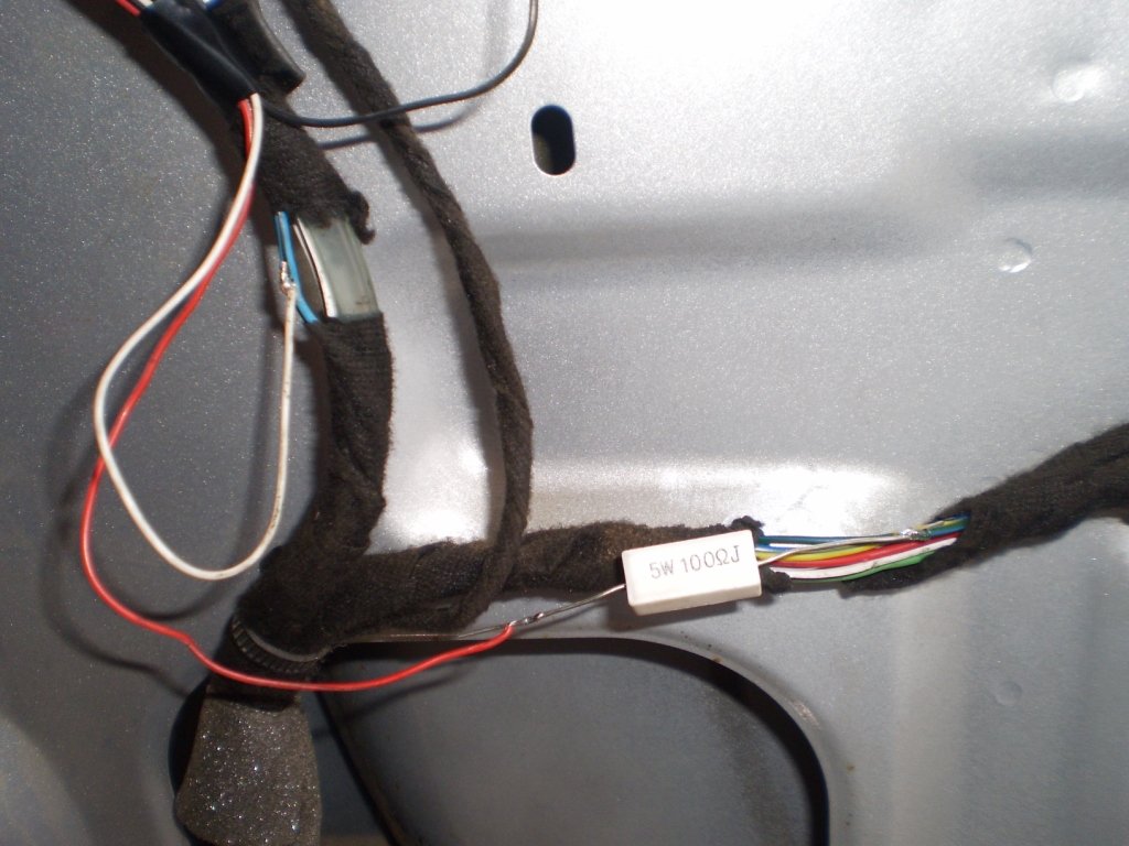

Вложение:
Комментарий к файлу: Подбираем все "кишки" и приводим их в порядок стяжкой для кабелей
100_1675.jpg [ 115.67 КБ | Просмотров: 7358 ]

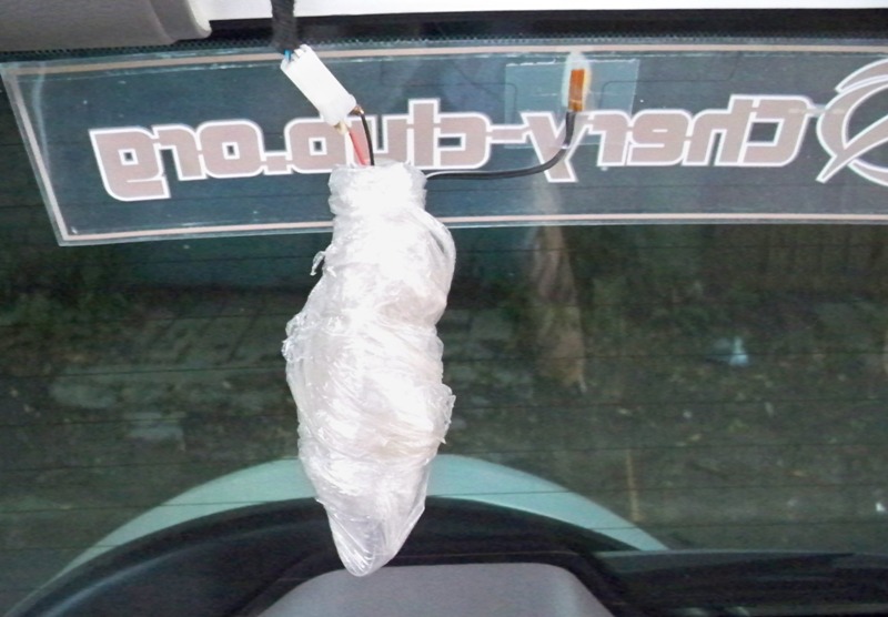

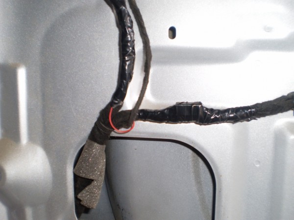

Вложение:
Комментарий к файлу: Мотаем всё это дело в кокон из упаковочной ленты, чтобы уменьшить писк от реле
100_1676.jpg [ 113.85 КБ | Просмотров: 7355 ]

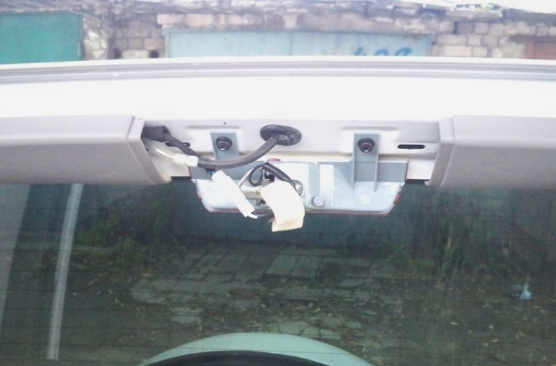

Вложение:
Комментарий к файлу: Ставим накладку назад, в ней куча места после удаления нами доп.стопа, туда мы кокон и упаковываем
100_1677.jpg [ 103.98 КБ | Просмотров: 7355 ]

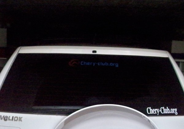

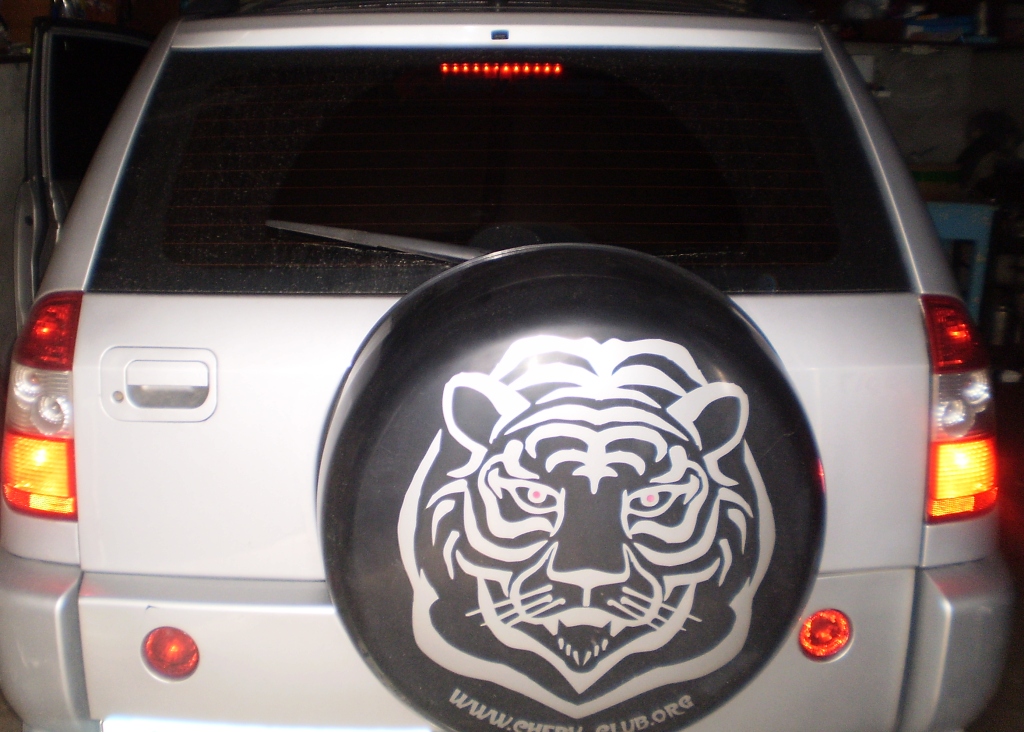

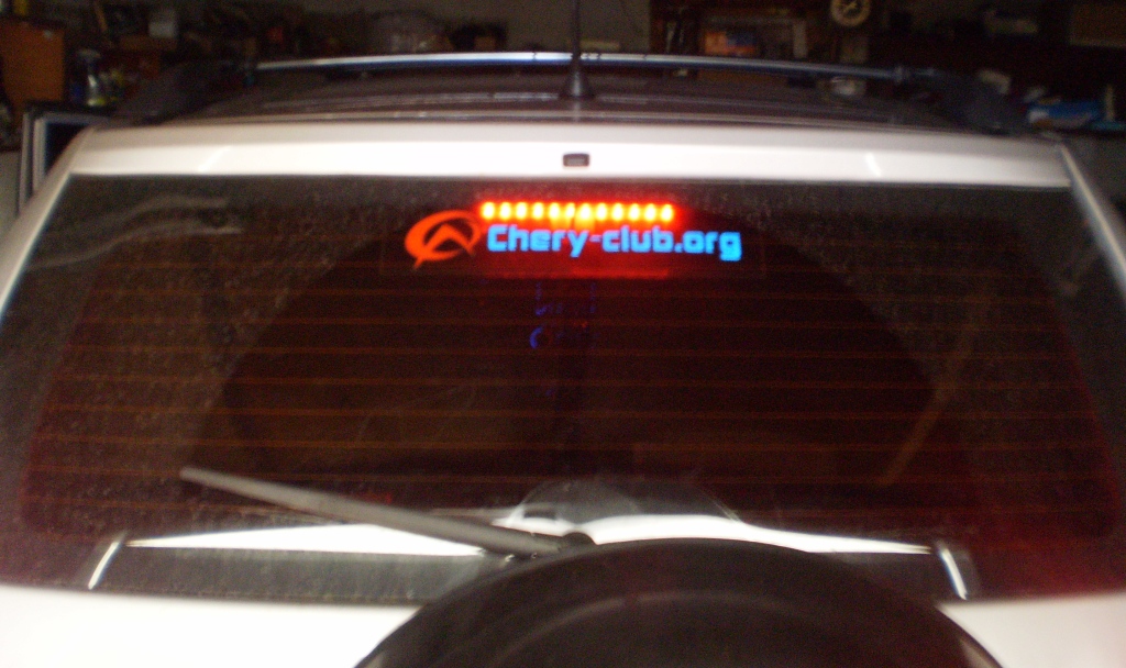

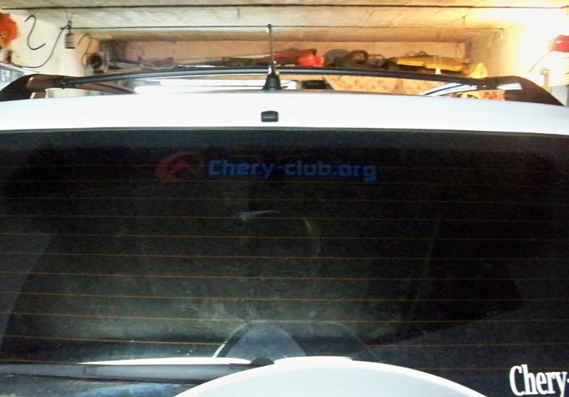

Комментарий к файлу: Вот что получилось....
100_1690.jpg [ 78.83 КБ | Просмотров: 7352 ]

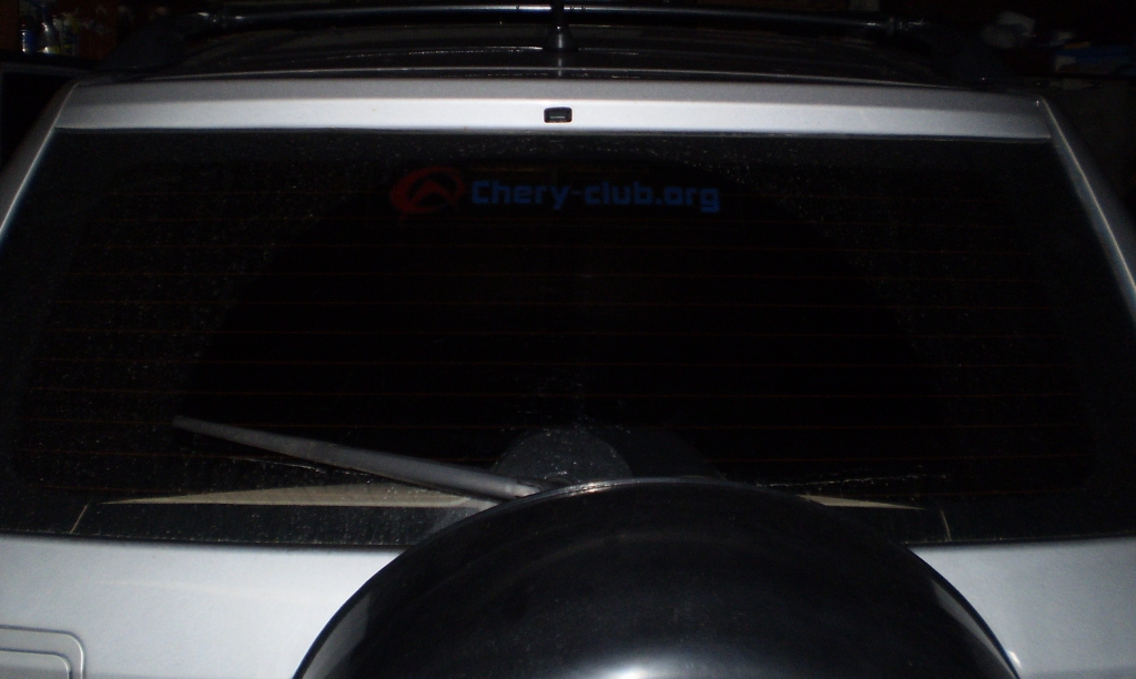

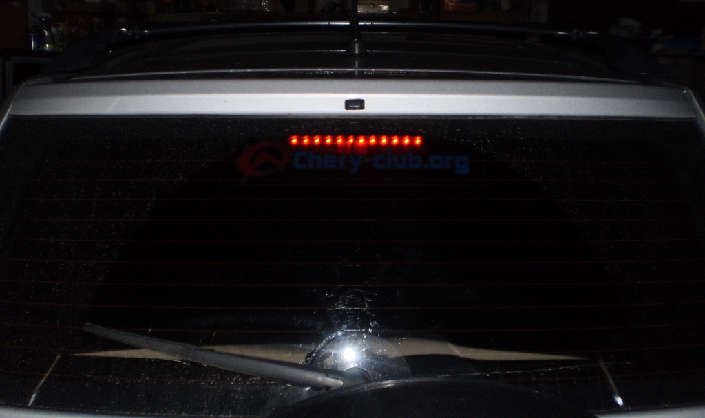

Вложение:
100_1691.jpg [ 114.23 КБ | Просмотров: 7352 ]
Вложение:
100_1693.jpg [ 93.2 КБ | Просмотров: 7352 ]
А теперь моё мнение... Наклейка - бомба! Ставиться легко! Но через мою тонировку (75%) пробивается слабовато.... Я ожидал лучшего эффекта. Днём её не видно вообще (это для тех кто на это надеется)! В полной темноте светит красивым неоновым светом.

Вт июн 01, 2010 7:33
Зарегистрирован: Вт мар 09, 2010 12:51
Сообщения: 22
Откуда: киев-конотоп
Автомобиль: renault fluence
Клубная карта №: 1082
Сообщение Re: FAQ с фото по установке светящийся наклейки
ннддааа, жаль конечно, у меня знач тоже днем не будет видно((((((((( ну ниче зато ночью будет красотищааааа))))))))

У меня лампы везде стоковые... Я пробовал подключить белый и чёрный к клеммам доп.сигнала (красный никуда не подключен) - не горит и не мигает....

Ну так правильно... При таком подключении стоп не будет реагировать, потому что:
Чёрный провод - масса
Красный - это плюс
а БЕЛЫЙ - на реле прерывания (его и надо подключать на стоп, но без подключенного куда нибудь красного, он работать не будет)

В своем авто варианты все перепробовал подключения красного и белого но черный однозначно оставался масса.
В стандартном предложенном варианте ЛОГОТИП только мигает когда нажимаешь на СТОП и только лишь когда включён габарит.
Без включенного габарита ЛОГОТИП не работает. :x
Что бы работал всегда как дополнительный СТОП нужно брать всего два провода черный и красный
Я у себя поэкспериментировал и пришел к решению что бы он работал немного по другому. :P
Это описывал выше и подключение оставил так. ;)
Черный- масса
Красный - стоп
белый - на габарит
У меня получается что при нажатии на стоп просто горит ( так у всех при подключении с двумя проводами )
А при включенных габаритах нажимая на стоп он мигает ( это уже по моему варианту подключения ).

Ну шо...? Прицепил я белый проводочек к габаритному проводу:
Теперь при выключенных габаритах нажатие на педаль тормоза сопровождается свечением наклейки, при включенных габаритах - при нажатии на педаль тормоза наклейка мигает!
Серёга, GSM! Спасибо за вовремя поданные мысли - лови 10 плюсов в репу! Респект и уважуха! :frends:

Отключив стандартный доп.стоп работу этой наклейки совсем не видно даже смотря в упор. :x
Ее работа это только в ночном режиме. ;)
Следовательно можно использовать подключении предложенное изготовителем. :-P
Тогда ее присутствие стает более эффективное. ;)

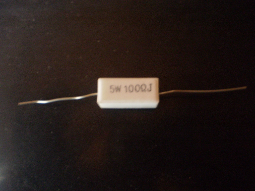

Кто подскажет как изменить ее работу в режиме как габарит не вытягивая светодиоды. :(
А то подключая все правильно габарит работает исправно.
Но в режиме стоп он не мигает а если заменить светодиоды на родные лампы тогда как стоп работает правильно мигая.
Суть вопроса что нужно припаять в цепь что бы работало с светодиодами как с нормальными лампами?

Да нет КАКАЯ ЯСНАЯ ПОГОДА просто как доп. стоп днем его вообще невидно. :x СМЫСЛ ТОГДА. :?
Следовательно удаление доп. стопа идея была ошибочная. :P
Вот и думаю что эффективнее ему все же работать как предложено изготовителем и оставить работу родного стопаря на место. ;)
1. он будет работать в режиме габарит.
2. с включенным габаритом мигать при нажатии на тормоз а параллельно родной будет выполнять как и выполнял свою работу.
Только вместо лампы в допол. стоп уже лучше вставить светодиоды.
У меня сейчас днем горят на стоп фонари а доп. стоп получается ОТСУТСТВУЕТ стала потеря предупредительных задних огней. :(
НО есть проблема как сделать чтобы все нормально работало с светодиодами вместо обычных ламп на габаритах ( не хочу ставит простые лампы назад )
У тебя наклейка сбоку от доп.стопа?
А у меня посередине (то есть вместо доп.стопа) Если я верну на место родной доп.стоп, то он при включении будет забивать своим светом наклейку и её не будет видно.... Или будет вино, но в режиме трафарета!
Я для себя решил - оставляю всё как есть:
Чёрный - масса, красный - плюс от доп.стопа, белый - плюс от габаритов (из подсветки номера)
При нажатии на педаль тормоза при включенных габаритах - наклейка мигает, при выключенных габаритах стоп - наклейка горит.
Я так решил, потому что:
1. Ресурс свечения наклейки всё равно не вечный
2. Доп.стоп используется как дополнительная функция и если у меня его не будет - не беда!
3. Боковые стопы на машине горят и так слишком ярко, даже забивают наклейку....
А убрав доп.стоп я снизил нагрузку на глаза сзади едущим водителям и предоставил им возможность ознакомиться с нашим сайтом благодаря светящейся наклейке! ;)
Моб.- 050 911 69 69
Чт июн 03, 2010 17:31
Почётный Тиговод
Зарегистрирован: Вс янв 24, 2010 19:32
Сообщения: 1048
Откуда: Винница
Автомобиль: Chery
Клубная карта №: 1066
Первоначально как ждал наклейку был уверен что она будет работать в режиме доп. стопа.
Но так как при получении стало понятно что ее световая эффективная способность это только в темное время суток.
Пришлось менять свое мнение и искать более правильное техническое ее применение.
ЧТО И Я СДЕЛАЛ. :ura:
Во первых убрал эту проблему работы наклейки в авто с светодиодами лампами в габаритах.
Во вторых сделал подключение все так как предложено было производителем логотипа.
В третьих вернул на свои функциональные возможности работу доп. стопа который первоначально пришлось отключить.
Теперь по порядку:

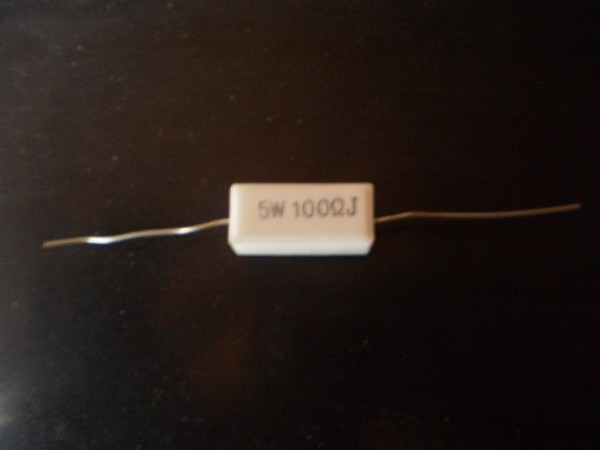

1. В цепь впаян резистор ( кажется так он правильно называется) керамический.
2. имея дело с светодиодной подсветкой заменил стандартную лампу на 20 см. красного светодиода.
( его наклеил прямо на родной красный пластик с улицы через тонировку не понятно и невидно а внутри поместил от логотипа реле.)
3. собрал и спаял все в правильном последовательном порядке.
Что теперь Я имею.
1.имею в режиме габарит всегда святящуюся наклейку которая подтверждает мое отношения к данному клубу.
2.без габарита работает доп. стоп как предусмотрено изготовителем авто.
3.в режиме габарит работает доп. стоп и мигает светящийся логотип ( два в одном ).
Скажу что теперь все работает ОТЛИЧНО на фото все видно ( нижние две это с вспышкой и без).
НАКЛЕЙКА ПРИКЛЕЕНА ПРЯМО ПО ЦЕНТРУ :P все что кажется что криво или неровно это самообман. :bye:
P6030181.JPG [ 315.87 КБ | Просмотров: 7162 ]
P6030189.JPG [ 377.81 КБ | Просмотров: 7162 ]
P6030193.JPG [ 336.1 КБ | Просмотров: 7162 ]
P6030182.JPG [ 307.79 КБ | Просмотров: 7162 ]
P6030183.JPG [ 320.19 КБ | Просмотров: 7162 ]
Комментарий к файлу: РАБОТАЕТ наклейка в режиме ГАБАРИТ.
P6030185.JPG [ 314.37 КБ | Просмотров: 7162 ]
Комментарий к файлу: РАБОТАЕТ светодиодный доп. СТОП.
P6030184.JPG [ 350.53 КБ | Просмотров: 7162 ]
P6030186.JPG [ 315.79 КБ | Просмотров: 7162 ]
P6030188.JPG [ 298.49 КБ | Просмотров: 7162 ]
