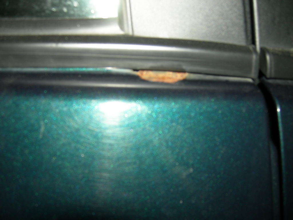

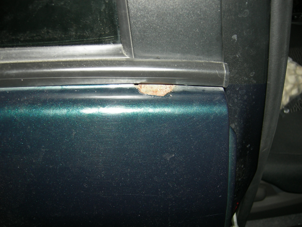

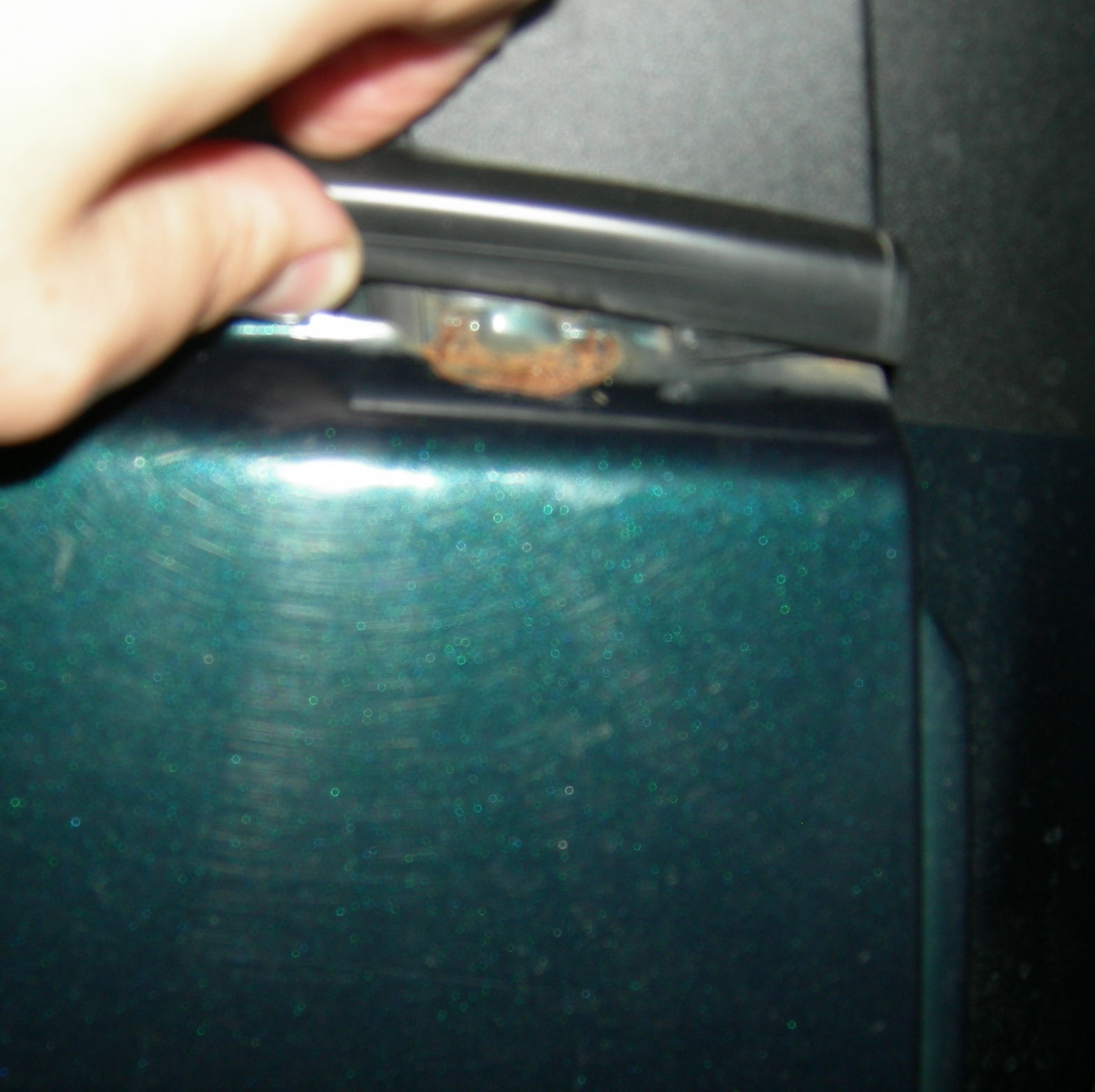

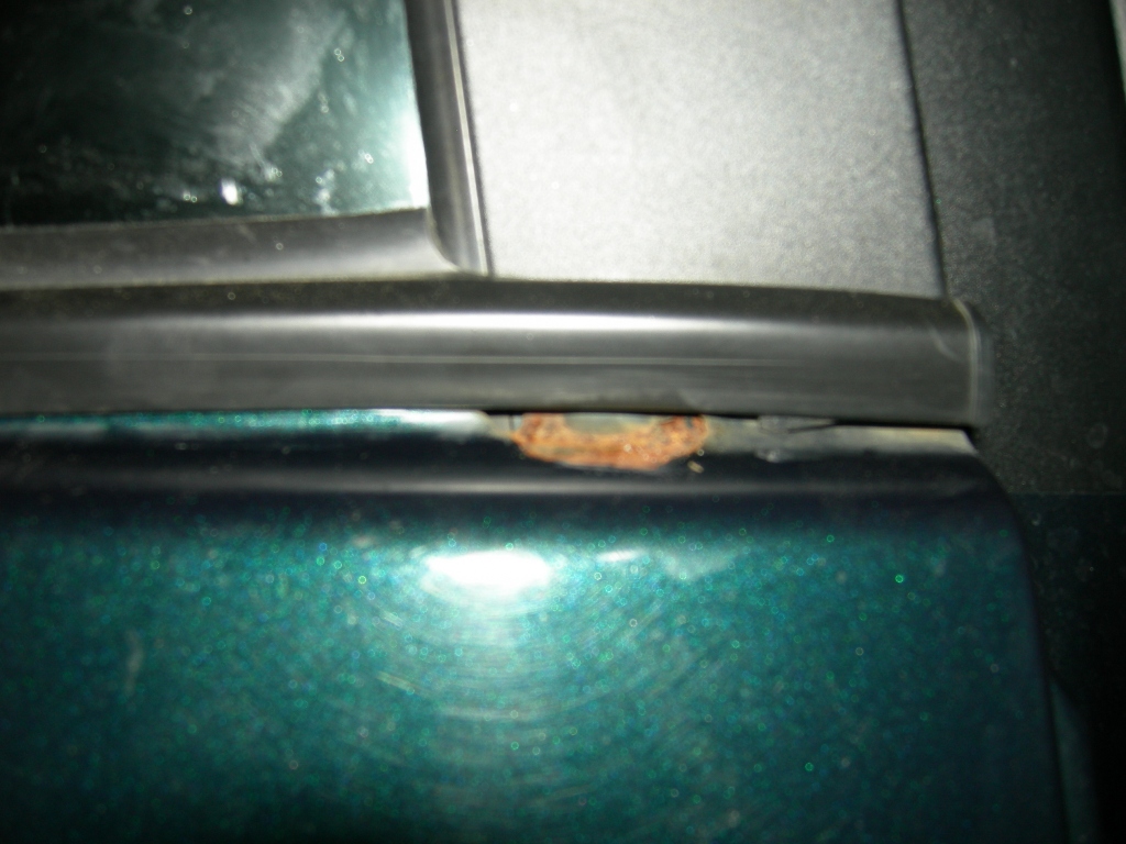

Доброго времени суток. Я являюсь обладателем Тиго 2,4 АТ, 2008г. На задней правой двери появилась ржавчина. По тому обратился в гарантию оформили, сфотографировали и сказали что через две недели перезвонят и сообщат результат. По истечению двух недель никто не позвонил. Когда начал звонить там начали говорить что ещё нету результата на их запрос. И так на протяжении двух недель а вчера сказали что с Китая пришло письмо с отказом. Машина находится на гарантии подскажите, пожалуйста, кто сталкивался с такой проблемой как ее решили?

думаю проблема в заводском браке
гарантия понятно что съехала
такого ранее не видел ни у кого
прост окраску положили на необработанную поверхность выход один искать малярку и красить за свой счет
и все
да попадалово на бабло ну а что делать
только так

Сегодня жена чиркнула дверью по бордюру, и я увидел, что скрывается под так хорошо выглядящей краской...
Чет серпня 27, 2009 22:48 WWW
Повідомлень: 1006
Автомобиль: свой
Повідомлення Re: Вздутие краски
А у тебя,что,там два слоя краски?
П'ят серпня 28, 2009 3:15
Повідомлень: 1401
Автомобиль: Чери Е5
Фигасе... Надо срочно залечиватьэтот кариес!
И у себя проверить...
П'ят серпня 28, 2009 8:38
mallisch написав:
Второй слой - это когда красили после ДТП, но в том месте повреждений не было, да и вообще их не было - в районе молдингов только затёрто было немного. А тут выходит под двумя слоями краски и слоем лака... Две недели назад смотрел как раз на это место, когда номер фоткали для страховки - всё было чисто и гладко, аки попа младенца. Одна надежда - что это не проржавело, а уже было ржавое, т.е. китайцы по ржавчине красили.
П'ят серпня 28, 2009 9:57 WWW
Скажи привет малярам которые красили после ДТП. Там были микротрещины которые не было видно......исходя из данной информации хочу тебя обрадовать - красили густой краской и нет ни малейшего намека на матировани перед покраской.......
Вердикт - надо было смотреть что творили кулибины.....
