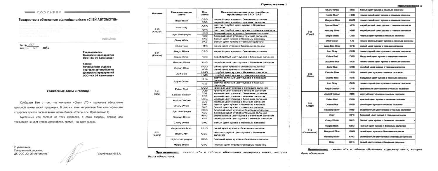

Повідомлення Коды окрасок Чери
отдельной темы не увидел, потому создал новую.
если есть уже такая тема, можно перекинуть туда инфо.

Повідомлення Re: Коды окрасок Чери
Охренеть... :o Плюс в репу однозначно. Только вот теперь осталось узнать какой у машины цвет по этой классификации? Синий но... синих то 15 разных... включая "фиолетовый ванильный" -явно мой цвет:D
думаю, надо ориентироваться по названию цвета на сайте, ну т.е. тот который выбирал при покупке...
у моей Джаги он значится ка Апприкот Йеллоу (в жизни желто-зеленый, по ГАИ желтый).
немного расстроился увидев что такой мой цвет только у БАСФ, а это я предполагаю будет дороже по цене чем по Сиккенс....
да, по двум Блю цветам Кимо на сайте в этом ТБ красок нет, по другим цветам есть...
но на днях видел Джагу в ином цвете чем у меня, тоже из желтого оттенка, но ближе к салатовому, а на офиц.сайте такого цвета нет...
вероятно у дилера есть и по свежее ТБюллетень такого рода...
да и скачан этот в России, хотя такой lazoline blue цвет есть и там в продаже (у форумчанина Панаскина)...
при необходимости (тьфу три раза не дай Бог) надо у дилера уточнить по рецептуре таких красок.
У меня, на оф.сайте вот этот цвет - lazuline blue... В тех бюлетене такого нет... :(
в ТБ указаны производители красок для проведения ремонта/покраски дилерским СТО, т.е чтоб не заморачивались на подборку цветом в целом, а использовали тот, которым красили на заводе...
там еще отдельно дилерам рецептуры этих цветов выслали, но на рос. форуме их не достали, пока.
безусловно что на любом покрасочном СТО сейчас подберут любой цвет на наши машинки, но если уже есть указанный производитель и номер краски это будет сделать проще.
хотя вот по двум Блю цветам в Кимо уже есть вопросы (и на форуме ранее уже кто-то спрашивал по именно темно-синему оттенку)....
пока то что есть....
