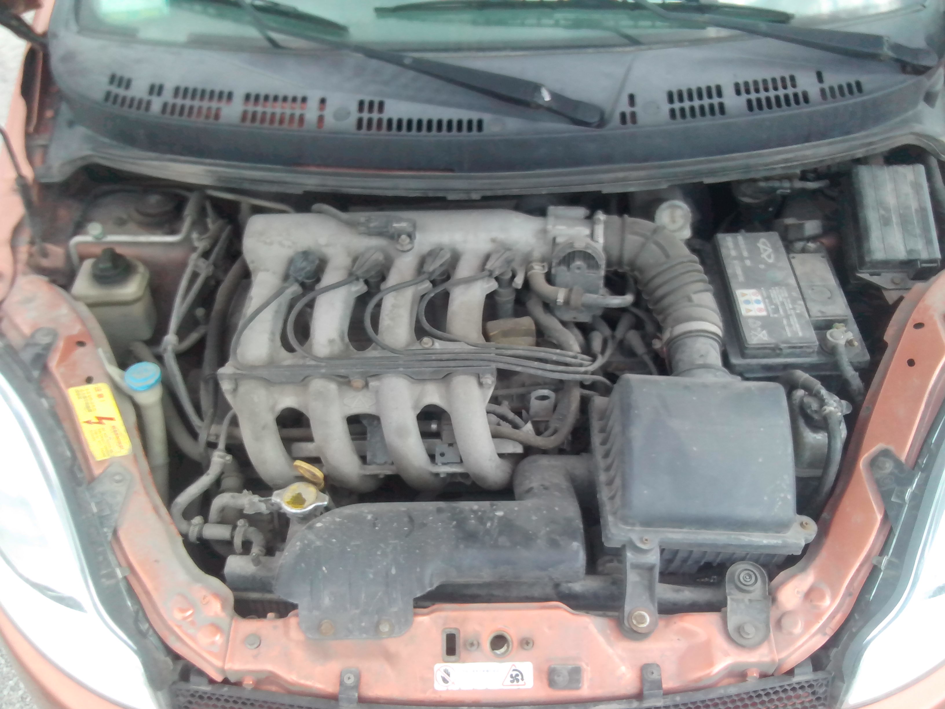

Открываю капот, а там... там вопрос - может все-таки помыть двигатель?
Хочется убрать грязь, и чтобы все блестело.
Расскажите новичку, как правильно мыть двигатель? Чем?
Как часто? На что стоит обратить внимание?
PS: мойкам не доверяю... Видел пару раз, как в двигатель лупят напором воды... Это :censored:

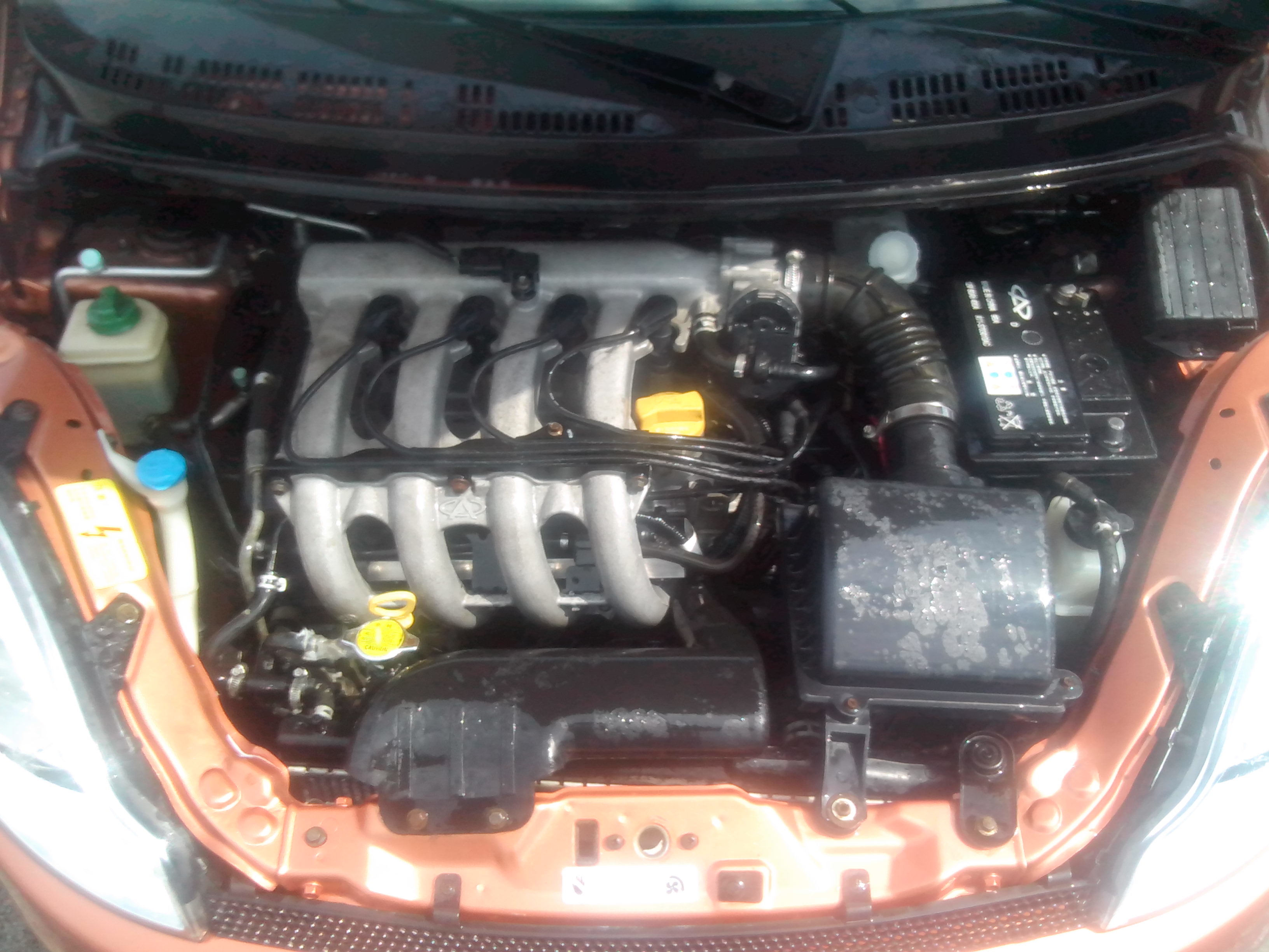

Помыл)))
