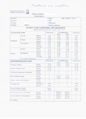

Повідомлення сход развал
Такой вопрос по углам, кто может сказать они нормальные?
Нед грудня 11, 2016 21:59
Повідомлення Re: Как сделать развал
Смотри немного выше. :vishenkaa:
Пон грудня 12, 2016 8:35 WWW
В Кимо развал не регулируется, только схождение.
Развал только посмотрят и скажут в норме или нет.
Вів грудня 13, 2016 12:40
З нами з: Сер липня 01, 2015 13:48
Повідомлень: 128
Автомобиль: M11
Повідомлення Re: Углы установки колес
Развал не регулируется, но небольшой люфт есть. Грамотный развальщик, если нужно, немного подправит.
А очень грамотный ещё и отверстие в стойке немного "подкорректирует" если что.
Сер грудня 14, 2016 22:13
