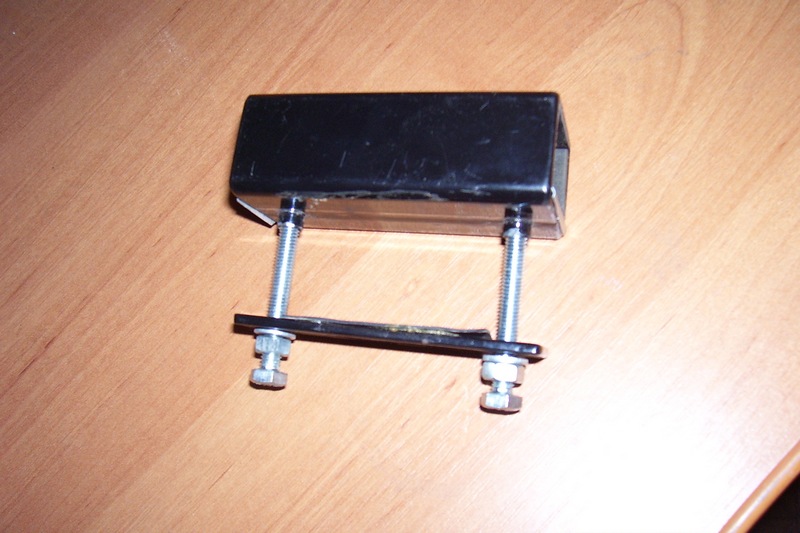

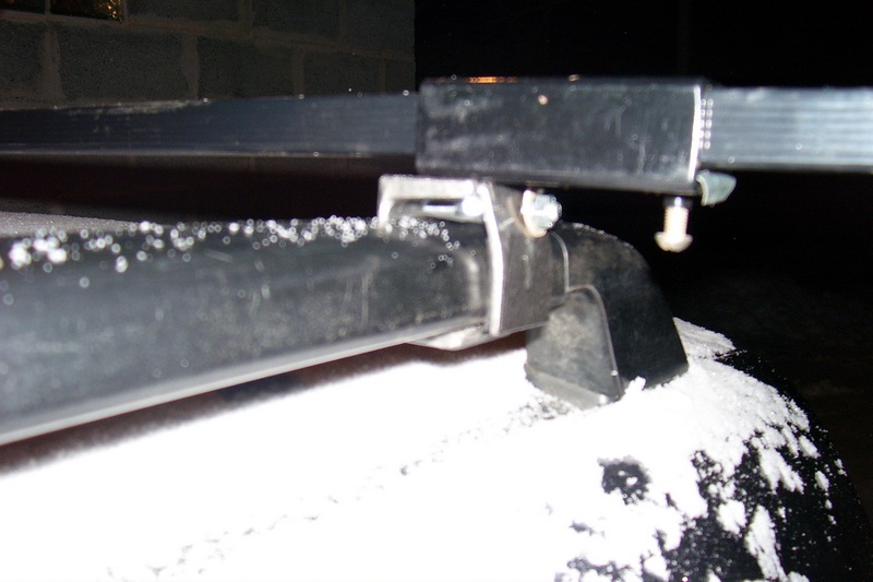

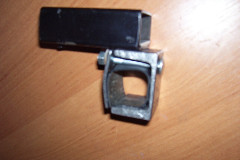

Поделюсь идеей, может кто воспользуется для изготовления поперечин своими руками. Я купил поперечины на рейлинги совсем простые, 200 грн. Недостаток –примитивный зажим. Для установки поперечины сначала надо затянуть в каждой точке крепления 2 болта, затем на них еще по гайке – прижать планку. И то бывает съезжает при стягивании груза. Кроме того у нас желательно рейлинг сжимать с боков, а не снизу - иначе зажим может деформировать рейлинг из-за трапециеидальной формы его профиля. Поэтому недавно доработал поперечины зажимом собственной конструкции. Дальше надеюсь все понятно по фото ( 1- конструктив производителя). под зажим приклеены прокладки из велосипедной камеры. на поперечины еще при необходимости буду крепить профиль для фиксации длинномерных грузов.
Делал из того что было, и попроще – не так часто пользуюсь, но хотелось чтобы ставить-снимать девайс побыстрому и надежно держалось. Еще проще можно - просверлить рейлинг и поперечину фиксировать болтом, но тогда на отверстия желательно придумать заглушки .
Кстати попутно еще совершил открытие – для грунтовки покрасил железяку краской Hammerite - для металла молотковая серебристо-серая (была в доме, очень прочная) – цвет и металлик оказалось практически серая кимо, думаю можно подкрашивать сколы вместо карандаша.

я поперчены буду делать и квадратной трубы 20*20мм можно схему крепление вашего?

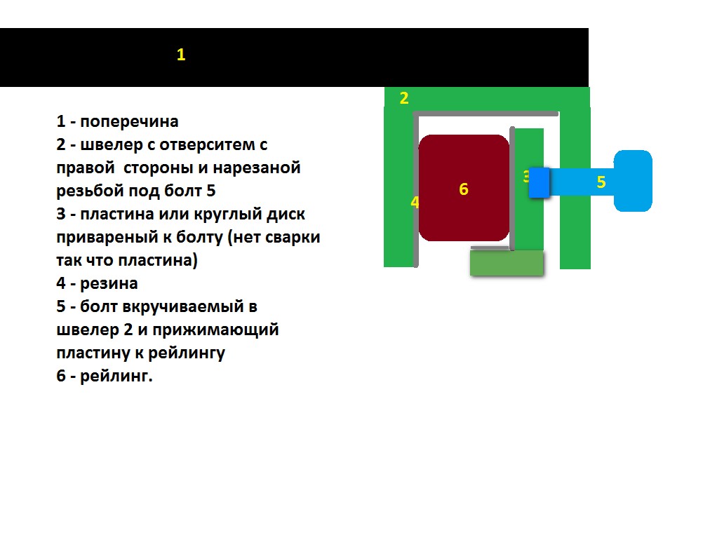

Пока думаю над такими вариантами крепления, кто что подскажет?

Почему то кажется чо второй варинант лучше. Не нужно парится на счет толщины крепежей, и не прилагать особых усилий при затяжке. :moil:

romanck написав:
первый вариант не катит. а второй - именно такой я первоначально собирался делать. только поправлю - обязательно деталь 3 другой формы. и фиксация конца болта прижимающего эту деталь - глухое отверстие например. если не хочешь конечно острых ощущений от потери девайса на выбоине со всем добром.

поперечина представляет собой дюралевую профильную трубу длиной 1230, сечением 20х30 мм. заключена в термоусадочную трубку, на концах пластиковые заглушки. зажимается болтами в отрезках стальной профильной трубы соответствующего внутреннего диаметра. эти отрезки - уже крепятся на рейлинге зажимом.
