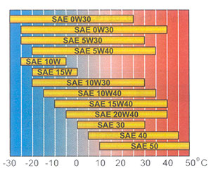

А вот ещё прикол, нашёл на официальном сайта наших машин какое масло заливать:
А1 发动机油SJ10W/40-3.5升装 Масло для двигателя SJ 10W/40-3.5 L 481H-4006011BA35
А нам другое заливают...... что бы это значило?
И не подойдёт ли нам 0W40? По ходу в табличке опечатка, вторая строчка явно 0W40, а не 0W30
Вів червня 10, 2008 18:50 ICQ
Согласен, очень похоже на опечатку. По логике вещей судя по приведенной тобою диаграмме там должно быть 0W40.

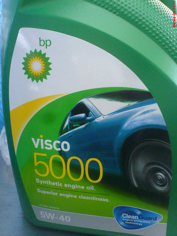

Я на салютной проходил ТО 0, мне заливали BP 5W-40, 10W-40 - зачем???..поищи тему я выкладывал таблицу по характеристикам масел в зависимости от температурного диапозона использования автомобиля...там вообще уже луче 0W-40 заливать..
По поводу Кастрол - уже проскальзовала информация в нашей ветке что кое-где его заливают, а не ВР....я ещё тогда писал что такого не должно быть....
Вів липня 08, 2008 18:57 ICQ

Igorsan написав:
Вот и мне механик,который работал с моей машинкой в это воскресенье,сказал,что льют сейчас только BP 5W-40
