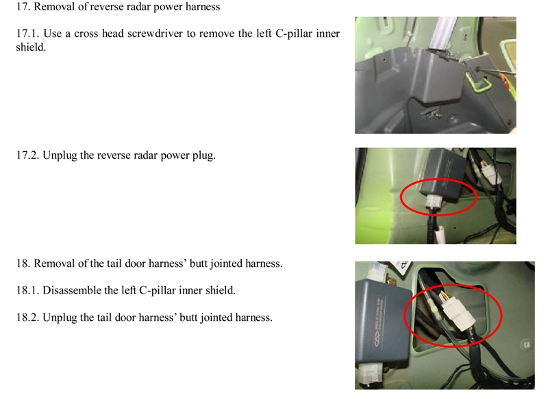

Спасибо за внимание к данному вопросу. Датчики чистые, протер. Пищит постоянно, независимо от температурных условий. Если можно подробнее, как добраться до этого блока?

Повідомлення Re: Постоянно пищит парктроник!
Для того, чтобы ответить исчерпывающе, мне понадобится плед и чашка вкуснейшего чаю... Терпение, усьо будеть.
Пон червня 03, 2013 17:53
как-то так.

Спасибо, буду пробовать. А где найти источник, откуда взята инфа? На случай возможных поломок
Источник есть где-то в дебрях форума.
кинь мыло в ЛС - вышлю по Кимо.
