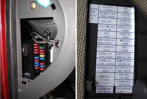

ребята, а кто-то пытался открыть слева от руля крышечку с доступом к электричеству (и предохранителям)?
Я попытался это сделать, но верх и низ крышки упираются в резинку, тянуть страшно - а вдруг пластик лопнет на самой крышке.
поехал на СТО, они говорят - это нормально, у всех ким так. Типа нефиг туда лазить...
но мне не понятно - как это китайцы проморгали такой момент и сделали настолько тяжело открываемую крышку...
пару раз так снимешь крышку и ласты крышке...
Пон серпня 25, 2008 15:18 WWW
Повідомлень: 370
Звідки: КИЇВ/Donetsk
Автомобиль: Кимолет
Повідомлення Re: Несколько вопросов по Kimo
уплотнитель (резинку) потяни на себя - и снимай крышку... потом облратно крышку и уплотнитель на место - там все просто

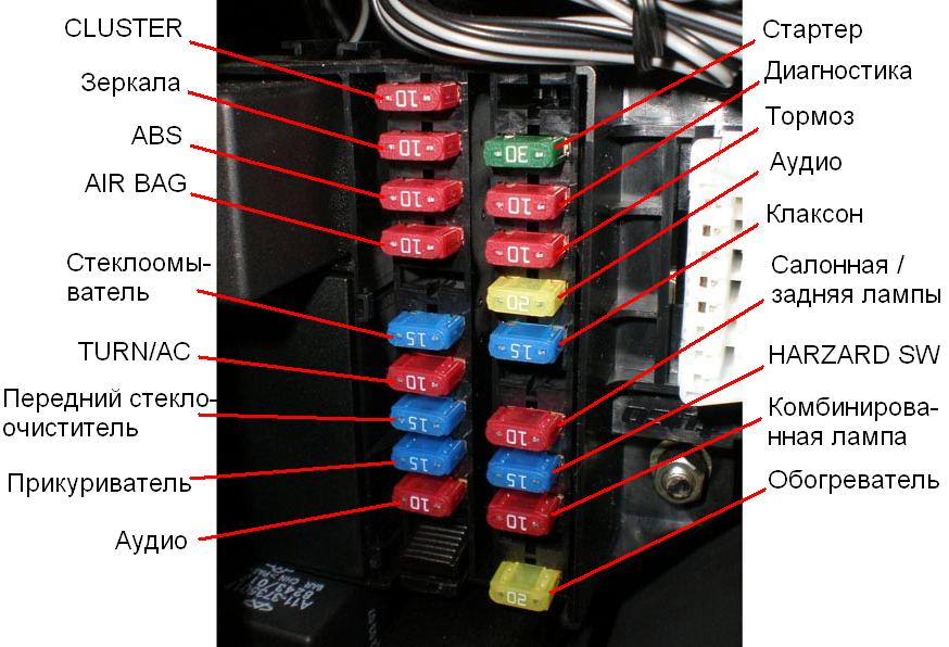

Сегодня утром включил передние дворники,а они не работают :( (плохо разморозил),вода на стекло брызгает,а щётки не двигаются.Начал методом "научного тыка" перебирать предохранители.В боковом отсеке панели нашел перегоревший(третий-синий снизу в первом столбце).Розковырял его сверху(резервных вроде нету), соединил проводок и щетки заработали :idea: .
Вів листопада 25, 2008 0:10
З нами з: Нед квітня 06, 2008 11:44
Повідомлень: 45
Звідки: Кировоград
Повідомлення Re: Вопросы о поломках и их устранении
voinn, у меня та же ситуация была два дня назад. Но я вынул предохранитель прикуривателя (он ниже, тоже 15 амперный) и поменял на него. Кстати, там на крышке они все подписаны. :)
Вів листопада 25, 2008 9:08
Я тоже так сделал(на фото видно), но прикуривателем я пользуюсь.
У меня на внутренней стороне крышки, разшифровки нет и небыло :x . Видно один с первых экземпляров - ещё не клеели :wizard:
Востаннє редагувалось voinn в Нед червня 14, 2009 10:05, всього редагувалось 1 раз.
Вів листопада 25, 2008 14:22
voinn написав:
а посмотреть на задней сторгне крішки? там указано что от чего:)

У меня накрылся прикуриватель, вернее гнездо для него, недавно приобрел компрессор для подкачки колес, время от времени подкачивал (перепады температуры частые) компрессор работает от прикуривателя.в один прекрасный день- перестал работать, проверил прикуривателем- не фурычит тоже, холодный.... может накрылся предохранитель? у кого такое было - раскажите как лечить..
Чет грудня 11, 2008 15:31
Повідомлень: 370
Автомобиль: Кимолет
стопудово предохранитель... у меня тоже накрілся когда я у кума брал компрессор - лодку качал... 1 минута делов второй или третий в левомряду... предохранители такиеже как и на ланосе
Чет грудня 11, 2008 18:25 ICQ
+1 предохранитель находится у руля сбоку... откріваешь крішку на обратной стороне написано которій отвечает за прикуриватель!

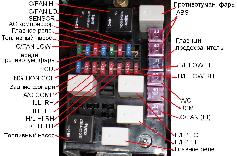

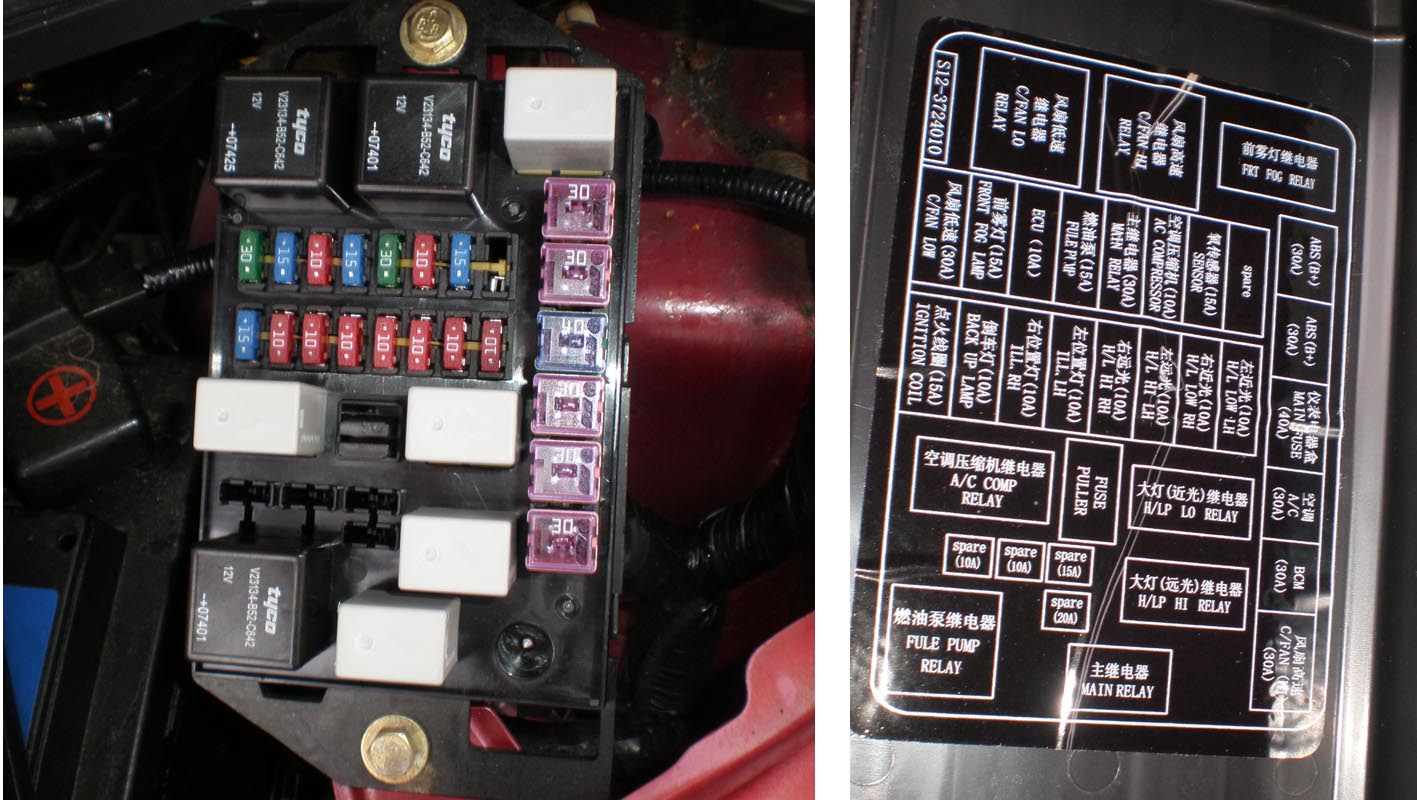

В автомобиле находится два блока предохранителей. Один в салоне в левой части панели приборов под защитной крышкой. Второй в левой части моторного отсека, слева от аккумулятора.
P.S. Что смог, я перевел. Если кто-то знает больше - напишите!
Суб січня 03, 2009 14:42
Повідомлень: 1429
Звідки: Kiev
Автомобиль: Kimo+LPG Lovato
Клубная карта №: 197
Повідомлення Re: Предохранители и реле
У меня пока получилось вот это:
sun roof – люк крыши (у нас его нет)
blower – обдув
fusebox puller – пинцет (для вытаскивания плавких предохранителей)
harzard – скорее всего опечатка, следует читать hazard – это что-то связанное с опасностью…фиг его знает
wiper int - реле прерывания работы дворников
wash/r wiper - омыватель/задний дворник
Turn AC – лампы поворотников
Turn signal - сигнал поворотников
c/fan – большие – это релюхи, маленькие – это предохранители – относится к регулировке скорости работы вентилятора
Может я что-то и неправильно понял и перевёл....
Вів січня 27, 2009 19:02 ICQ

у меня на днях перестал работать центральный замок и стеклоподьемники. уже во второй раз. к сожалению первый раз я не спросила какой предохранитель за это отвечает (когда мне его поменяли на СТО) - блондинка :)
в этот раз, я решила сэкономить кровных 100 грн и попробовала сама разобраться. позвонила мастеру по телефону, спросила где находится предохранитель. все, что он поведал - под капотом. там я нашла этот блок, сняла крышку и в инструкции на ней не нашла ничего, что бы напомнило мне central lock...
самое удивительное, что я попросту вытянула и поставила на место все предохранители по очереди и все заработало :) думаю он просто отошел.
но ВОПРОС: какой же именно отвечает за центр. замок и стеклоподьемники?
Вів лютого 03, 2009 13:08

Можно по-пробывать методом исключения. Вытягивать по очереди предохранители те, к которым мы не подобрали перевод. Мне кажется что это будет ECU, потому что это engine control unit
Вів лютого 03, 2009 13:22 ICQ
Повідомлень: 1429
Звідки: Kiev
Добавляю:
Cluster - приборная панель
ECU - ЭБУ (комп)
Ingition (без ошибки - Ignition) coil - катушка зажигания
Вів лютого 03, 2009 13:31 ICQ
