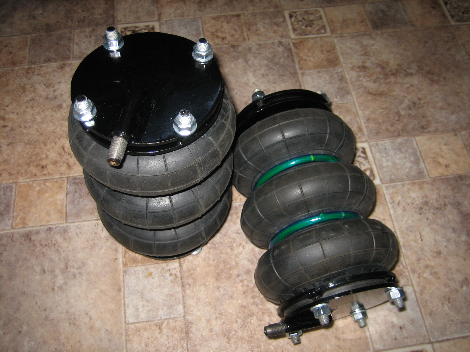

Какого типа ставить подушки вопрос не стоял, так как у меня есть 8шт Rubena: 130x3 (тиб БУБЛИК), и для Кимо они подходят по диаметру и высоте! Когда подушки на зад были готовы, случайно попал в тему на chinamobil.ru, прочитав три первых части, переделал чертёж передних стоек, и переделаю штуцера на задних. Также грешным делом начал сомневаться в правильности выбора типа подушек, но прочитав 4-ю часть понял что не прогадал, так как только на них можно реализовать всё то что я хочу!!!
А хочу я не много 8-) :
а) Комфортной езды по городу при стандартном клиренсе и иногда по бездорожью слегка на завышеном;
б) спорт режим для максимально низкой посадки на трассе, соответственно жесткая, но при этом не чувствующая стыков и непробиваемая подвеска;
в) режим внедорожника, максимальный клиренс дря пересечения горной местности (где я раз в год бываю);
г) неизменный дорожный просвет, не зависимо от загрузки авто;
д) ну и конечно закладывается возможность, по выпендриваться, а как без этого? 8-)
пысы само собой, при всем при этом, отсутствие кренов и максимальная управляемость :cars:
Решил делать сразу 4-х контурную систему, с контролем давления в каждой подушке и в магистрали (5 датчиков давления), также будет 4-и датчика положения кузова! Управлять всем этим будет электроника (программа уже пишется), электронная часть паяется!
Всё делается из максимально доступных и надёжных элементов, но об этом позже....

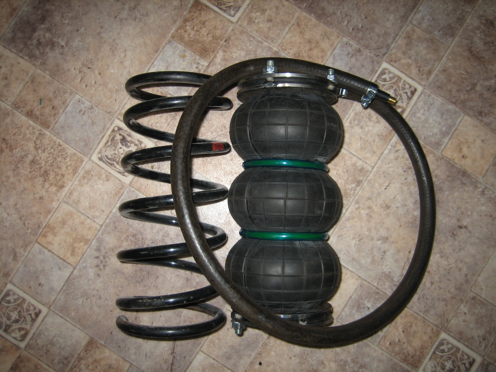

Фотки задних подушек в сравнении с родной задней пружиной, для затравки...............

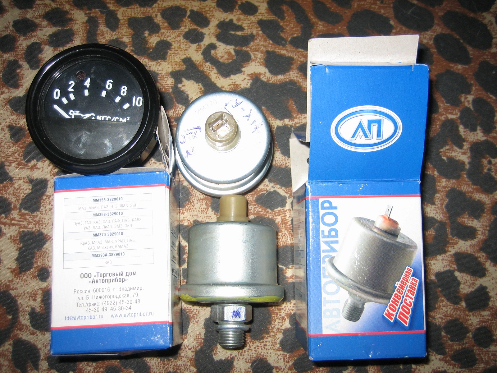

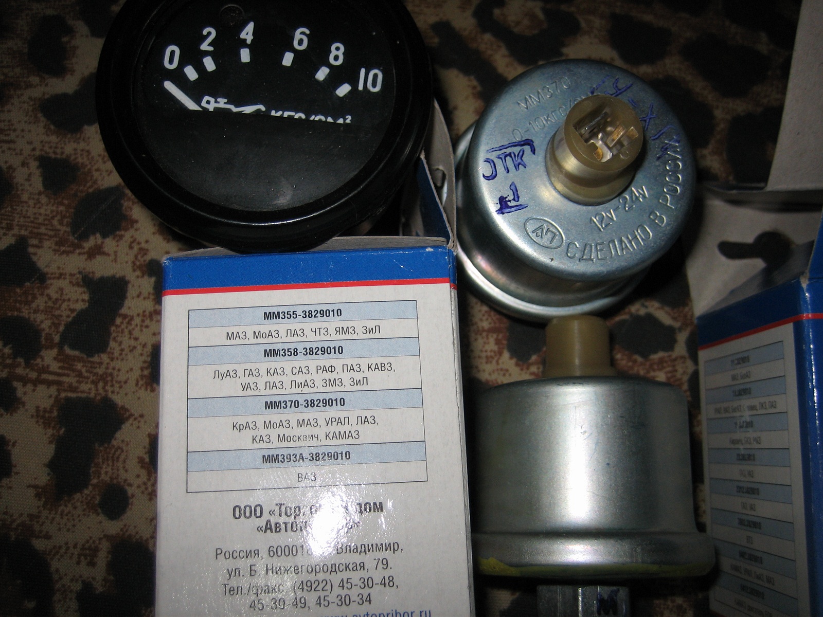

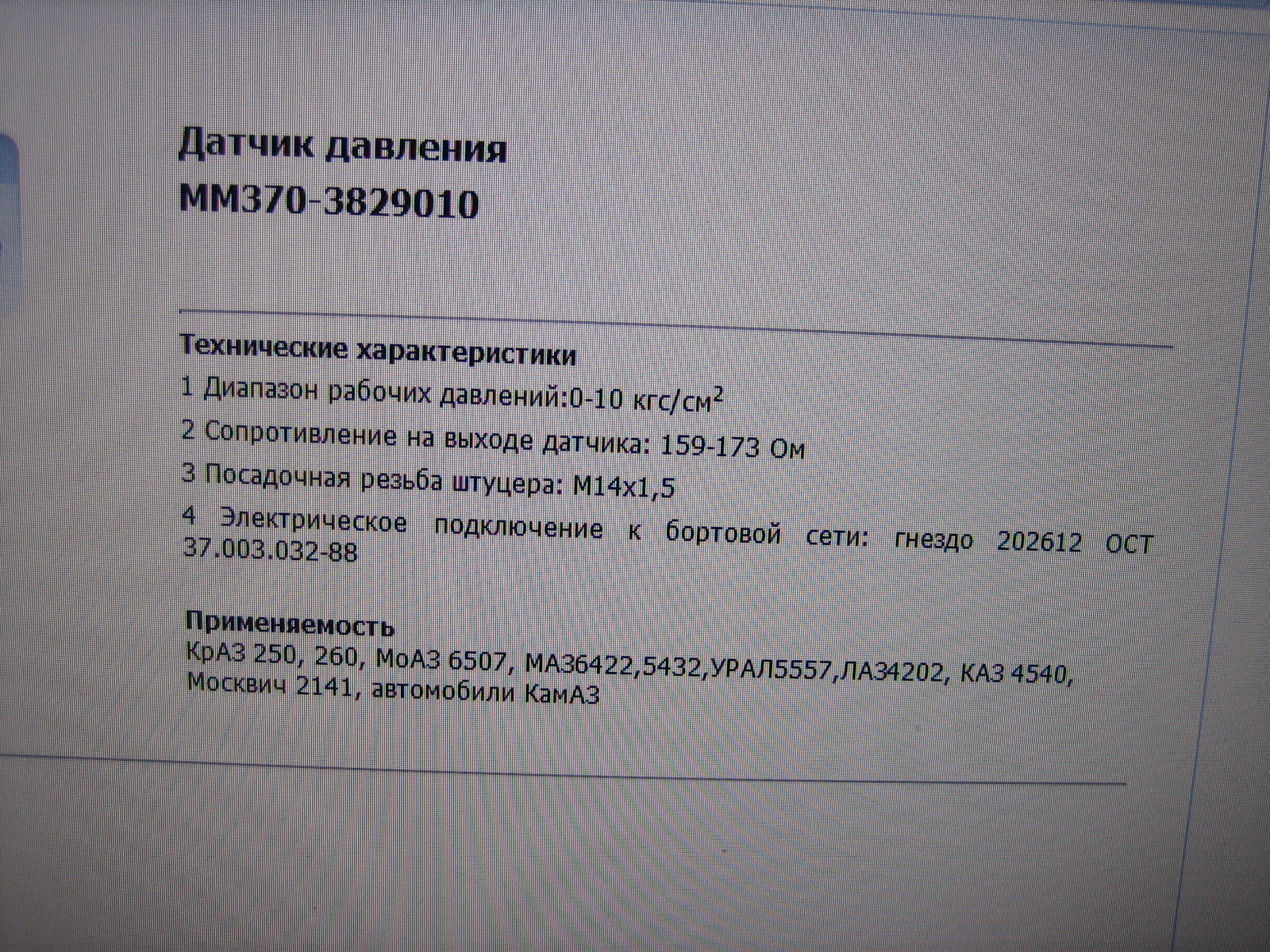

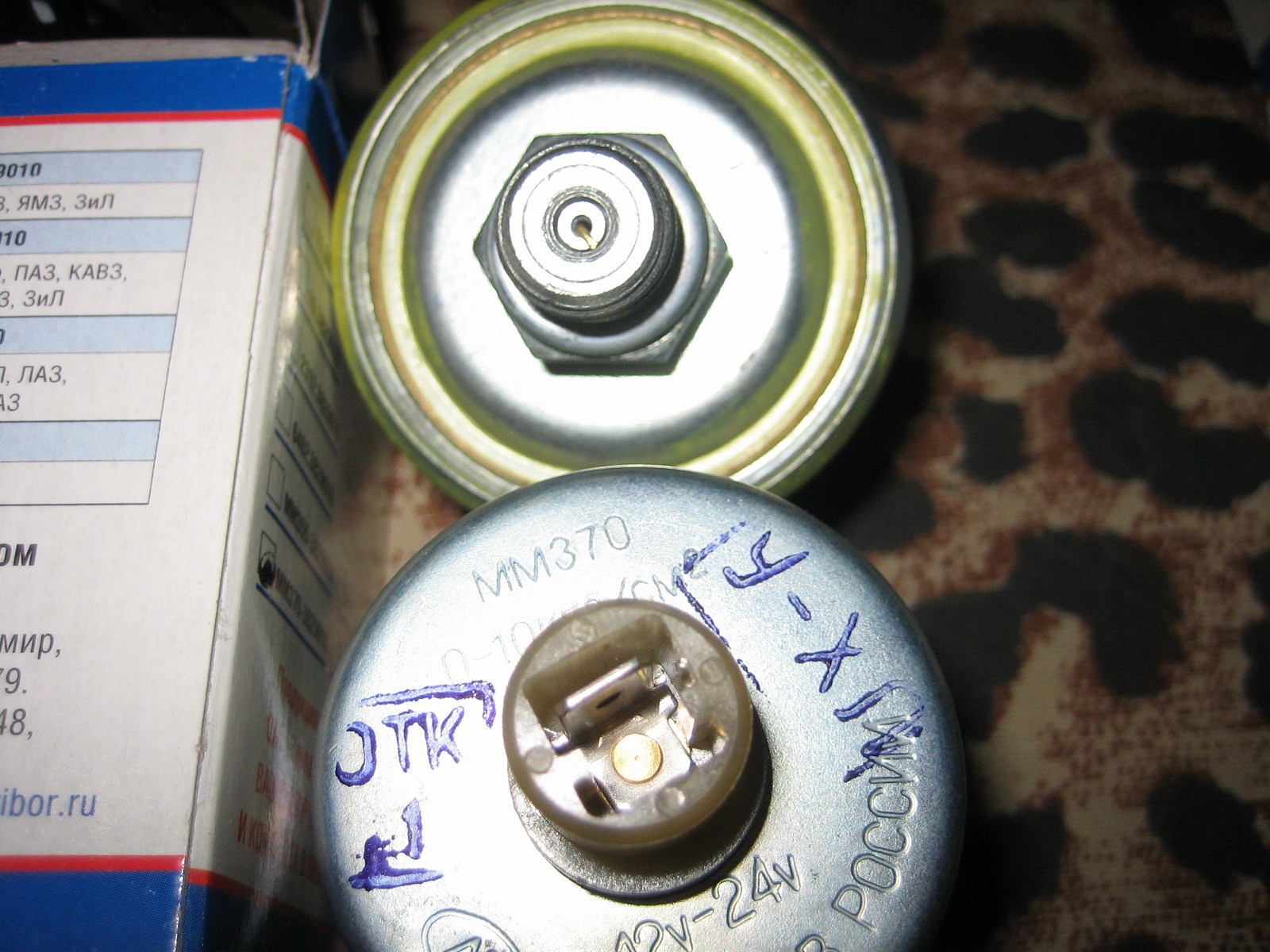

Датчики давления:
Под электронику нужны электронные! Казалось что может быть проще сходи на рынок и купи, если бы не несколько НО!
1) китайские датчики которых полно на тюненг латках на рынке, классные, красивые, светятся, но из 10-ти проверенных датчиков с одного ящика, не нашлось, не одного, с одинаковыми характеристиками!;
2) давление китайских ограничивается 6-ю атмосферами, чего мало;
3) Идём в магазин радио электроники, у нас это kosmodrom.com.ua , и тут засада, датчики стоимостью до 200-300грн не имеют термокомпенсации, а ето значит что точность показания давления сильно зависит от температуры самого датчика, и в диапазоне от -30 до +100 он врёт на 30%, а это МНОГО!!!;
4) Еще проблема, нелинейная характеристика датчика, но с этим можно побороться.
Выбор пал на
Датчик отлично термоскомпенсирован от -30 до +100 показания не меняются лично проверял, меряет до 10-ти атмосфер, есть небольшой разброс в изначальном сопротивлении, но это откалибруется с помощью электроники! ;)
АХТУНГ на рынках и в магазинах полно подделки, внешне почти не отличимы, даже значок ОТК тушью поставлен, и продавцы уверяют что оригинал, НО разброс по сопротивлению 1000% :roulette: Лучший помощник при покупке как оказалось - тестер! Сопротивление у оригинала 169-171ом, позже я понял как и внешне их отличить можно!
Фото оригинала

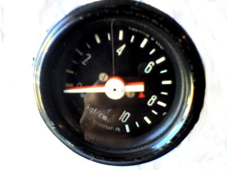

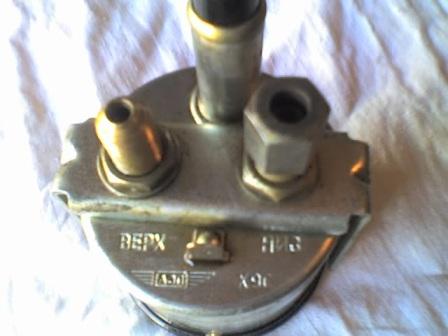

А кому нужен просто показометр (бюджетный вариант), берем камазовский (как на фото), одноимённого производителя, меняем в нём сопротивление так как он 24в, а у нас 12 :)
а датчики, если их больше одного, можно просто переключать!

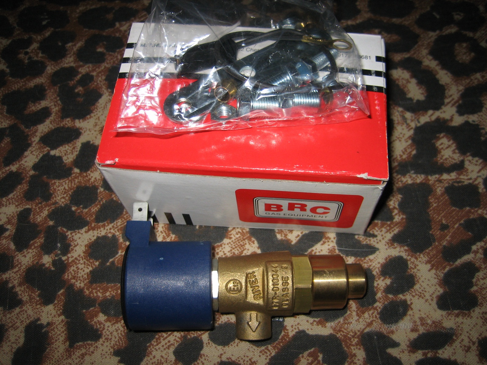

В качестве пневмо-электро клапанов, будут использоваться эл. клапана от ГБО. Изучив вопрос, взял BRC, вроде как самый надежный производитель в мире ГБО
В комплекте идет набор крепежа

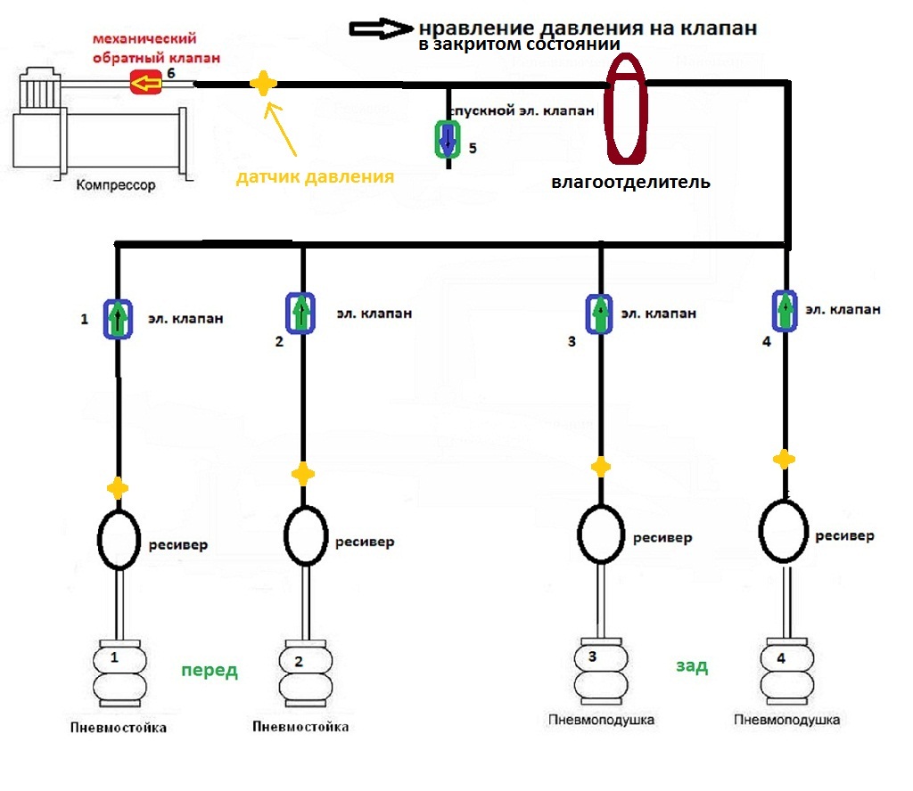

Схема по которой это будет работать
Наивно думал что придумал её я :-D, а как оказалось немцы меня опередили на несколько десятков лет :-D , только без доп ресиверов!
Электроника сама будет комбинировать включение-выключение компрессора, и открытия нужных клапанов, для накачки-спуска, любой из подушек!
Я только в меню задам что хочу от подвески, а остальное она сделает сама! но об этом потом...
Есть вопрос! Нужен влагоотделитель для пневматики, но небольшого размера с силикагелем, кто какие видел?? От грузовиков не предлагать - слишком большие!
Мой бортовик
Чет травня 03, 2012 14:56
Повідомлення Re: Пневмоподвеска на Chery Kimo
Видел в магазине интструмента где все для сварки, компрессоров и прочее. Размером со стограмовый стакан, 8атмосфер держит, 220рупий.
Силикагель нужно периодически выпаривать, и в зависимости от погоды не известно как быстро он будет насыщаться влагой. Хотя я не видел ни разу влагомасло отделителя с силикагелем.
Чет травня 03, 2012 15:56
Мастер года 2012
Повідомлень: 1174
Автомобиль: bmw525+KIMO
На немецких авто влагоотделитель с силикагелем! Осушать или менять его нужно крайне редко! Они всё продумали, спуск воздуха с системы идет через тот же влагоотделитель и силикагель осушается!
Вобщем включаем колективный мозг.
Нужна герметичная, грам 300, ёмкость держащая давку в 10-15 атм! Для изготовления влагоотделителя для компрессора, поглащения влаги происходит с помощью силикагеля. Силикагель засыпается в разборную емкость, объем емкости под него может быть не большим, а для удобства таким, чтобы силикагель легко можно было заменить. По вопросу приобретения силикагеля - это сейчас не проблема, продается в любом магазине, где есть товары для животных в качестве наполнителя для кошачьих туалетов. Для полного эффекта, сжатый воздух должен проходить через весь слой силикагеля в обе стороны, то есть вход и выход для воздуха ставиться в противоположных сторонах. Также силикагель не должен выдуваться потоком воздуха!
внешний вид представляю себе такой-
Мой бортовик
Максимус написав:
Датчики давления:
Применяются для измерения давления масла.
Нужен манометр для измерения давления воздуха механический с двумя стрелками тракторный.
Можно смотреть сразу два контура.
Давление в подушках будет примерно от 3кг\см2-- 4,5кг\см2
Чет травня 03, 2012 21:30
Мастер года 2012
Повідомлень: 1174
Да, но он не электрический!!! А обычный манометр, к которому нужно тянуть трубку, а давление в пневме может быть и больше 6-и! Чем меньше соединений в пневматике, тем меньше возможность утечки!
