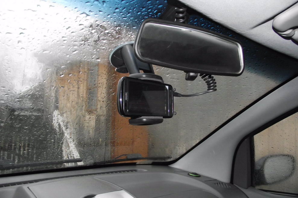

Можно так. Стандартный зарядчик нокия упакован над плафоном.
+хороший обзор.
Можно использовать как видеоплеер.
Прочие ништяки.
-если стекло грязное изнутри, при ярком солнце отражается торпедо.
Неудобно тачскринить на ходу.

установка прикольная, но у меня не телефон, а именно регистратор с питанием от прикуривателя.
Пн дек 26, 2011 18:49
Сообщения: 3210
Сообщение Re: Видеорегистратор
Что мешает установить его таким же примерно способом? Так же упаковать зарядку?

В плафоне как ни странно есть питание. С помощью паяльника и ножа, путем не хитрых манипуляций, левой кнопкой включается зарядчик, правой обе лампочки. Как то так. зыНу и на аллнокия скачал прогу СимДивиэр.
